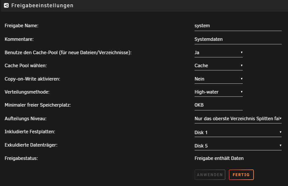

ich habe ein Problem mit dem Mover.
Das Share "system" wird bei mir als "unprotected" angezeigt.
Im Cache liegt unter /mnt/cache/system/docker/docker.img die docker.img die vom Docker auch genutzt wird wenn der läuft.
Der Mover sollte die ja normalerweise nach /mnt/disk1/system/docker/docker.img kopieren oder verstehe ich da was falsch?
Cache Einstellung ist ja auf "ja".
Habe auch schon Docker angehalten usw. aber auch dann nimmt der die nicht.
Hst Du nur die Docker Anwendungen gestoppt oder den Docker selber abgeschaltet?
Mover kann nur verschieben, wenn auf die Datei nicht zugegriffen wird.
Es reicht also nicht die einzelnen Docker zu beenden.
Gott... manchmal kann es so einfach sein... jetzt geht es!
Danke! :)
