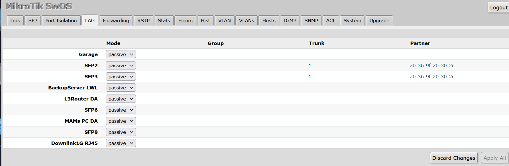

Also ich hab mal hier eben etwas rumgetestet (hab mir mal eben einen Rechner von der Resterampe zusammengesteckt und UNRAID mit Testlizenz drauf losgelassen).
Das Ergebnis ist recht simpel: ES GEHT :-)))
allerdings nur, weil der Switch hier auf diverse Bonding Einstellungen vorbereitet ist, und sie automatisch erkennt.
Ich brauchte also gar nix einstellen am Switch, nur das Bonding in UNRAID aktviert (mit Modus 802ad). Aber da steht ja bei Dir im Manual, dass NetGear das NICHT kann...
