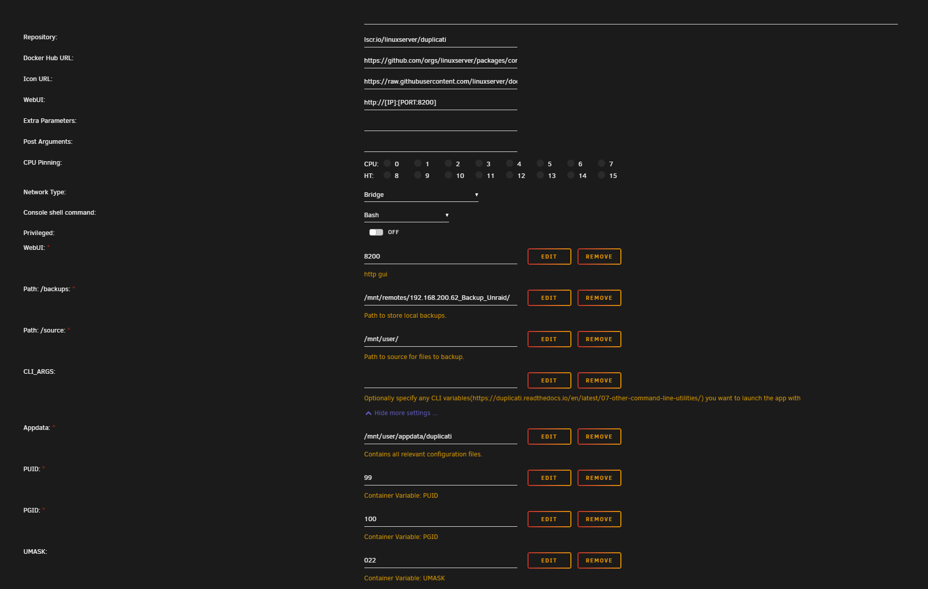

11 hours ago, swiss01 said:
Hatte mal noch Probleme mit Duplicati. Nun lauft wider alles aber jetzt füllt er beim Backup die Docker Image...
und hier dann noch "gewissenhaft" die Pfade prüfen, in der Regel ein falsch gesetzter mountpoint in deiner duplicati Docker Einstellung
Hab den Docker mal neu installiert. Mal schauen ob er in den nächsten 1-2 Wochen Crasht.
Also ich wüsste nicht, was hier falsch wäre...
das sieht auch alles ok aus, jetzt nutzt du innerhalb duplicati /source und /backups als Pfad, dann dürfte auch nichts voll laufen.
Ja verwende ich. Weiss nicht was da wahr, aber momentan geht es.
