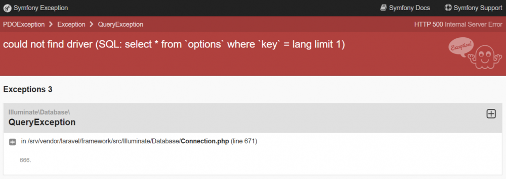

Sobald ich aber das WebUI aufrufe, bekomme ich folgende Fehler: Siehe Screenshot.
Leider verstehe ich das gar nicht. Sieht aus, als ob etwas fehlt, bei meiner Recherche habe ich aber für mich nichts Greifbares gefunden. Weiß jemand, wie ich das lösen kann?

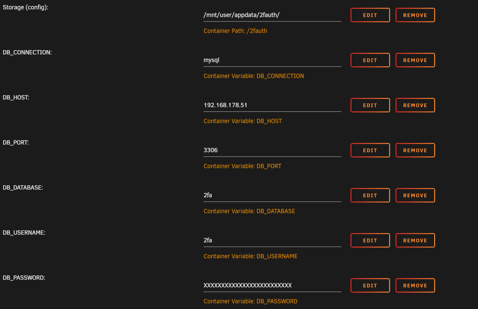

Klar. Sieht bei mir so aus: Screenshot.

1 hour ago, mgutt said:
Wenn ich das hier richtig verstehe, dann kommt es zu so einem Fehler, wenn nicht die notwendigen Datenbanktreiber in PHP installiert sind:
https://stackoverflow.com/questions/9308147/pdoexception-could-not-find-driver-in-php
Daraus schließe ich, dass der Container nicht mit einer SQL Datenbank kompatibel ist. Was sagt die Doku des Containers dazu?
Ich bin von dieser Doku bzw. den Optionen der env.example darin ausgegangen: https://github.com/Bubka/2FAuth/blob/master/.env.example.
Darin ist eben in Zeile 62-69 die Anbindung mit SQL aufgeführt. Ich bin dann wiederum davon ausgegangen, dass ich diese Option auch in den Unraid bzw. Docker Einstellungen vornehmen kann. Ist mir aber weder in Unraid noch mit dem Pi gelungen, daher auch dieser Beitrag. Geht es dann einfach "nur" mit SQLite oder gibt es eine Lösung? Vielleicht verstehe ich auch einfach nur den Kontext mit der Environment (.env) nicht.
