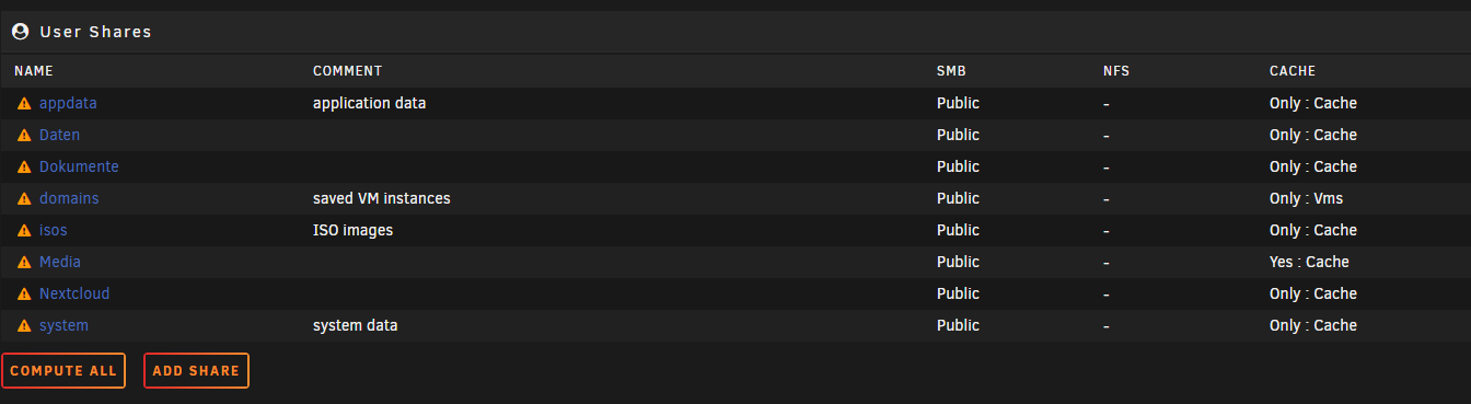

dann evtl. noch gleich einen screen deiner shares
Aktuell nur Cache, Disk 1 und Parity - es wachen übrigens auch immer beide auf, nicht nur Disk 1

Das ist richtig, ich hoffe das hilft

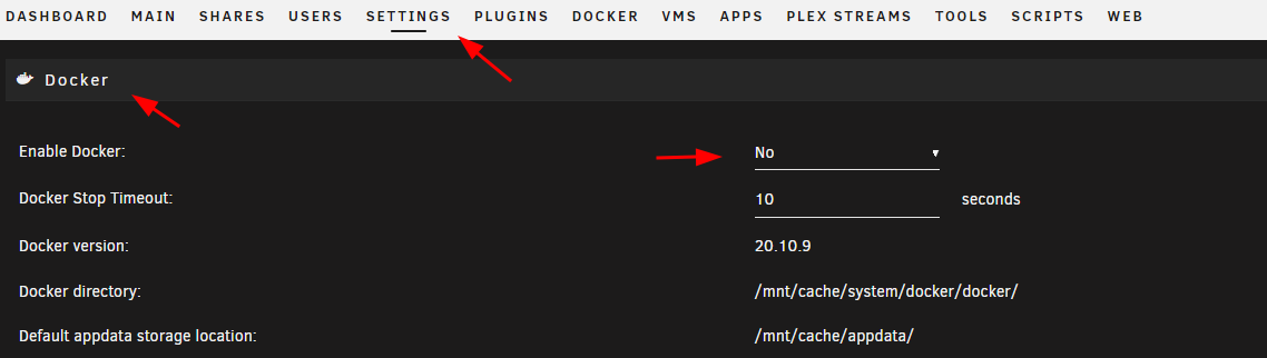

hierzu mach jetzt einfach mal folgendes (sofern Platz auf dem cache ist), stoppe den Docker und VM Dienst (in settings, docker, disable ... settings, vm, disable) ... nicht nur den/die Docker/VM's ausmachen ... sondern Dienst stoppen.

16 minutes ago, Max Power said:
Die Shares in denen regelmäßig gearbeitet wird, liegen auf Yes
und Yes heißt jetzt, du arbeitest heute (vor dem mover) auf dem cache, ab morgen (nach dem mover) auf dem array mit den Dateien ... was auch immer jetzt "produktiv" heißt, sprich die Word Datei ist heute "ohne" spinup im cache, ab morgen nur noch "mit" spinup auf dem array.
Beispiel auch Nextcloud, da liegen zum Beispiel auch lokale appdata Daten, Datenbanken, usw usw ... liegen die auf dem array und Nextcloud läuft kann keine Ruhe reinkommen, und da hier auch immer geschrieben wird ... läuft da auch immer die parity mit, das als "bildliches" Beispiel ... warum "alle" Platten anlaufen.
Daher der Hinweis, schau nach was du eingestellt hast, was wo liegt, was dann passiert ... dann ist recht schnell klar warum ...
17 minutes ago, Max Power said:
Backup und ein Testordner liegen dauerhaft auf dem Cache.
das ist deine Baustelle ;)
Interessant:
Beide Dienste gestoppt -> Array bleibt schlafen
Docker & VM Dienst gestartet -> Array bleibt schlafen
HomeAssistant VM gestartet -> Array bleibt schlafen
MariaDB und Nextcloud gestartet -> Array wacht direkt auf
MariaDB und Nextcloud gestoppt -> Array wacht trotzdem wieder auf
Docker und Docker Dienst abgeschaltet -> Array wacht auf
Erst wenn ich wieder beide Dienste deaktivere und nur die VM für HA starte, bleibt das Array ruhig.
Also scheint Nextcloud etwas abzufragen, obwohl kein Nutzer sie anspricht.
