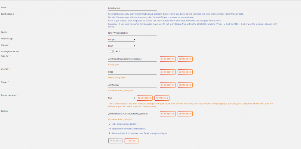

Bzgl. Luckybackup hänge ich noch einen Screenshot der Konfiguration an, diese habe ich gemäss Anleitung vom Channel "The Geek Freaks" auf Youtube erstellt. Anschliessend mounte ich den Backup Server als nfs Share auf dem Hauptserver und die Daten werden kopiert, nur crasht der Server dann jeweils.

Du könntest rein zur Vorsicht die erweiterte Ansicht aktivieren und bei Extra Parameters "--memory=2G" ergänzen, um den LucyBackup Container auf 2GB RAM zu begrenzen.
Ich mache das grundsätzlich bei allen Containern.

Ich habe die erweiterte Ansicht mal aktiviert, dort steht bei extra  Parameters jedoch schon etwas drin und ich bin nicht ganz sicher wie ich es erfassen muss.
Kann ich es einfach wie als weitere Option eingeben, also so: --restart=unless-stopped --memory=2G
Jo, mehrere Werte einfach mit Leerzeichen trennen.
