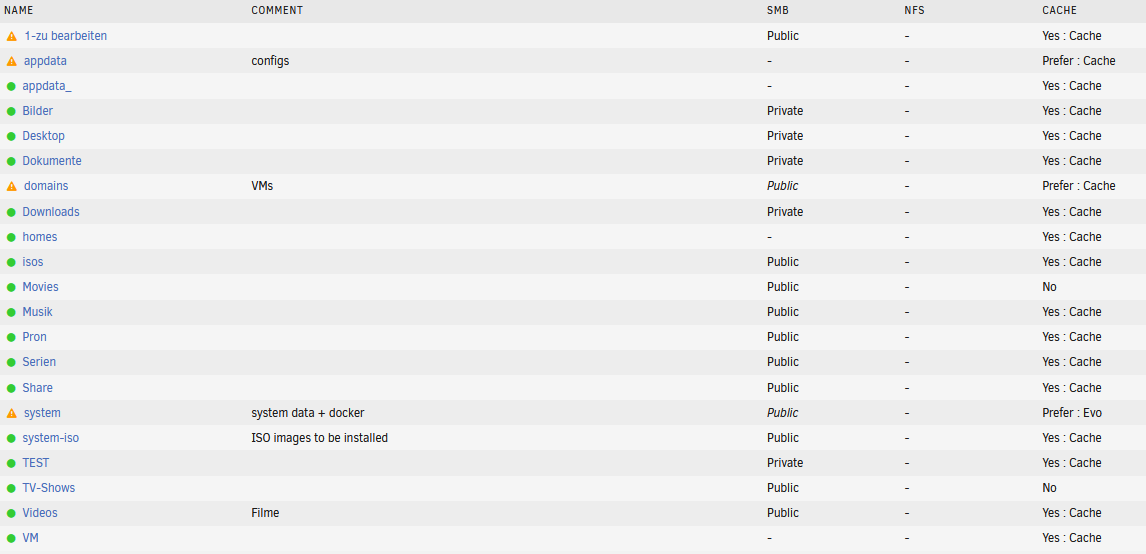

ich hab das Problem, dass wenn der Cache voll ist, keine weiteren Daten mehr in die Shares geschrieben werden. Erst wenn der Mover gelaufen ist.
So wie ich es aber verstanden habe, sollte der Schreibvorgang weiter laufen, nur dann eben direkt in die Shares (auf die HDDs -> langsamer).
Hab das gleiche Problem auch bei einem Kunden.
Habe ich was falsch verstanden oder etwas falsch eingestellt?
Angehängt sind die Shares und meine diagnostics.zip.

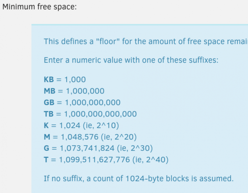

8.48GB war die Datei. Kann es sein das der Cache in Byte angegeben werden muss? Würde ich jetzt so aus der Beschreibung des Min Free heraus interpretieren.
Edited by Basti-Rx

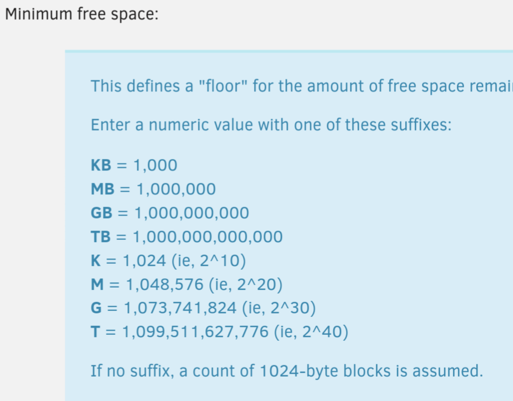

Hilfe einblenden?
Ist also egal was man eingibt. Entsprechend dem Suffix wird umgerechnet.
Es ist ja vom Prinzip simpel. Hat die SSD noch 100GB Platz, dann stell einfach mal 120GB als Min Free Space ein und lade eine Datei hoch.

Der Wert wurde nur für den Cache festgelegt. Das mit dem Byte hatte ich jetzt mal aus der Beschreibung interpretiert.
Ich habe gerade mal gestest. Gebe ich zb. 460000000 für 460GB Min Free ein, klappt es. Da scheint im Cache wohl die Umrechnung verbuggt zu sein.

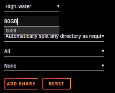

Wenn ich beispielsweise 80GB eingebe sieht es so aus (Bild 1).
Und wenn ich dann auf "Add Share" klicke legt er an und rechnet im Hintergrund um (Bild 2).
Danach steht dann dort wieder 80GB.
Und genau das macht er nur im Share nicht beim Cache bei mir. Im Share springt es kurz um. Im Cache sieht man das verhalten nicht. V 6.9.2 frisch vor 2 Wochen neu aufgesetzt.
