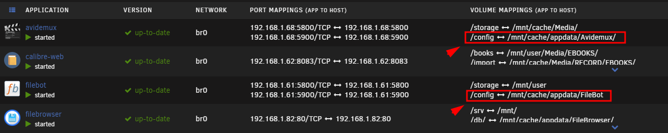

in der Regel haben die Docker ein Mapping für die Konfigurationsdateien sofern die nötig sind, persitent sein sollen, was auch immer ...
Beispiele

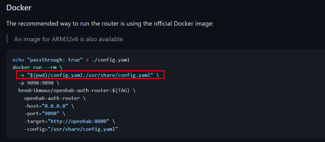

und du siehst schon in der Anleitung ... das dann normal bitte anpassen und alles ist gut ;) schon probiert ?
wäre dann im unraid template als Beispiel (Pfad natürlich anpassen an deine ...)

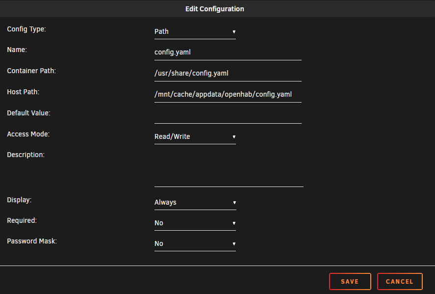

Das hatte ich bereits Probiert gehabt ja, mir ist gerade aufgefallen, die Repo die ich im Beitrag oben geschrieben habe ist falsch, über diese hatte ich nur noch ein Orphan Eintrafg in der Docker Liste. Richtig ist folgender Repo Eintrag: hendrikmaus/openhab-auth-router:0.0.1-alpha
Aber ja, durchgeführt hatte ich das.
Container Pfad: /usr/share/config.yaml
Host Pfad: /mnt/user/appdata/openhab-auth-router/config/config.yaml
Die Datei habe ich auch auf dem Host angelegt und mit Inhalt gefüllt.
Starte ich nun den Container, wird dieser auch direkt wieder beendet. Ein Fehler, ob in den Logs oder sonst wo bekomme ich jedoch nicht.

wie, zuerst eine config.yaml erstellt, ich hab da zum Test jetzt nur den passthrough= true Eintrag gesetzt
dann den docker wie folgt aufgesetzt
repo, klar
Post Argumments: openhab-auth-router -host="0.0.0.0" -port="9090" -target="http://openhab:8080" -config="/usr/share/config.yaml"
Port: 9090:9090
Path: wie oben beschrieben
