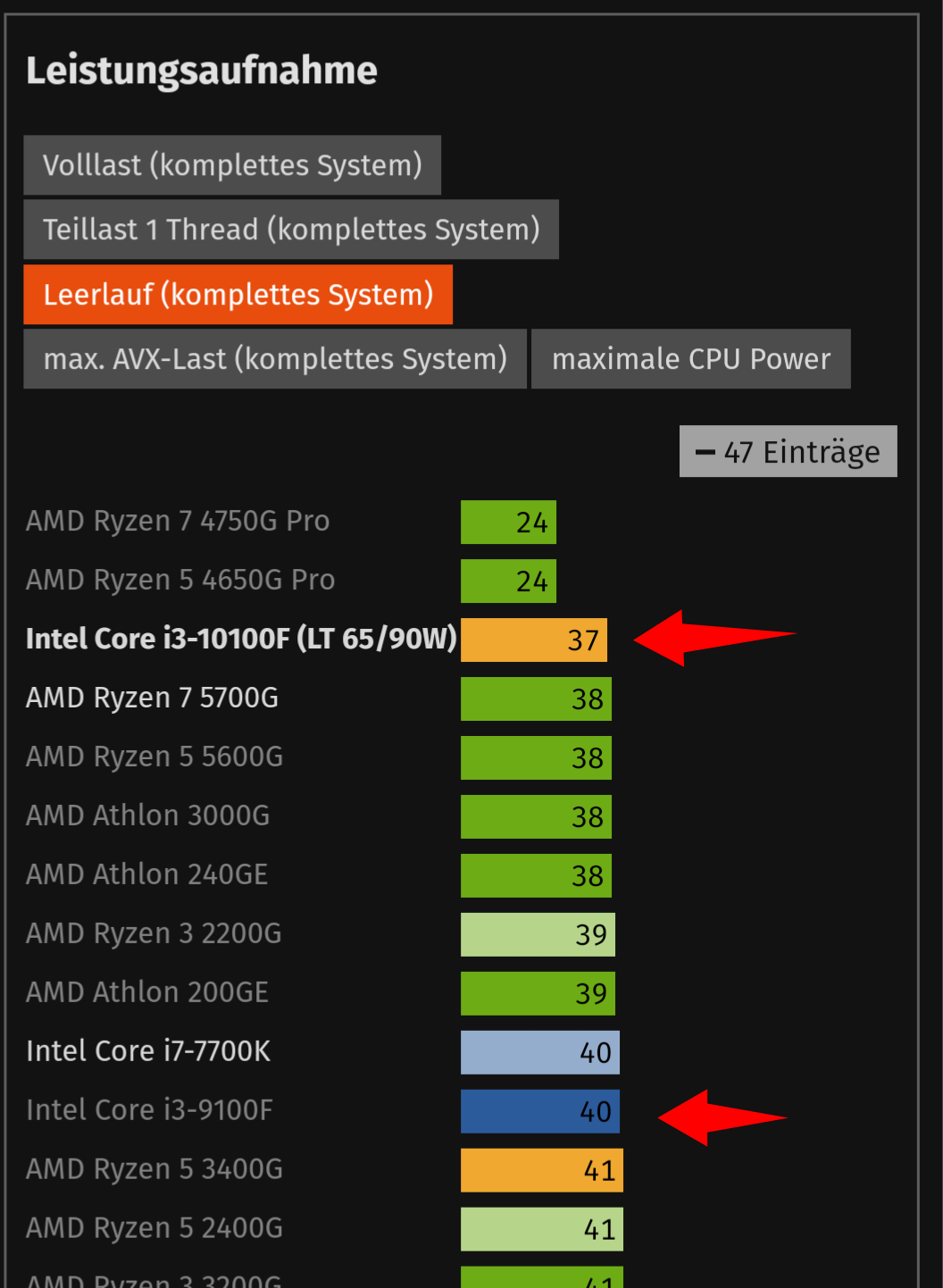

Die Messwerte passen nicht. Einen 8700K bekommt man sicher auf unter 13W. Ich denke die messen den CPU Powerstecker und da kommt es dann auf das Board an. Wobei ich das ziemlich unseriös finde, weil ja gar keine Rahmenbedingungen für die Messung genannt werden.
Hier sieht es jedenfalls schon besser aus:
https://www.computerbase.de/2022-01/intel-core-i3-12100f-b660-test/3/
Und da muss man bei bedenken, dass die Nvidia GPUs, die die mitmessen, im Leerlauf mehr verbrauchen als früher.
Aber genau wissen wir es natürlich erst, wenn wir es gemessen haben ;)

Ja der 8700k passt nicht zum 9900k. Ansonsten halte ich die Werte für ein nicht speziell optimiertes Windows System schon für einigermaßen plausibel. Ist ja tendenziell auf gaming Hardware, mit GPU etc pp. Da wird dann sicherlich kein Package c10 erreicht
1 hour ago, DataCollector said:
gesamtverbrauches
Ich spreche immer vom Gedamtverbrauch. Die CPU alleine messen ist eh sinnfrei, weil ja bekanntlich massive Unterschiede von Board zu Board bestehen.

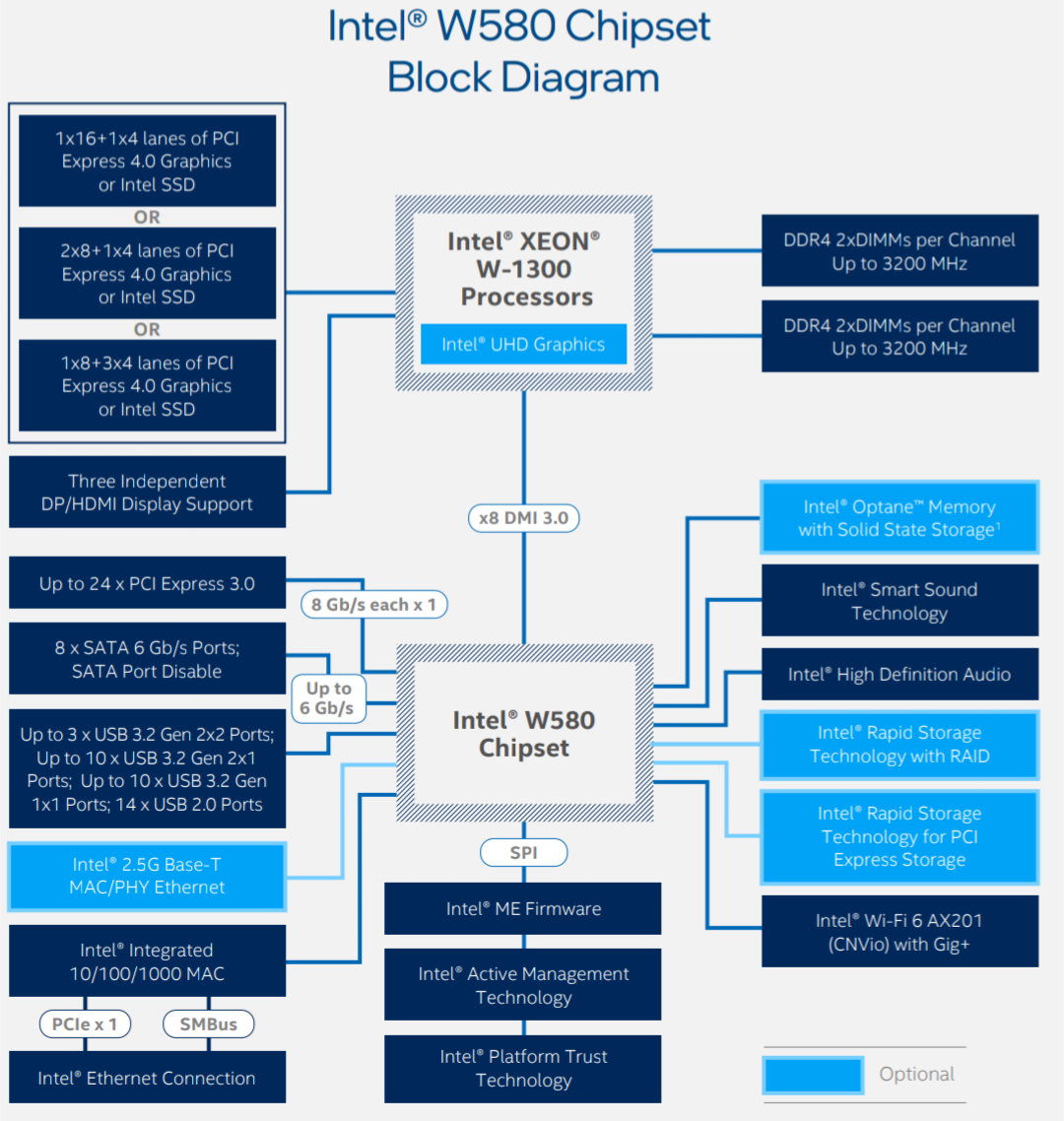

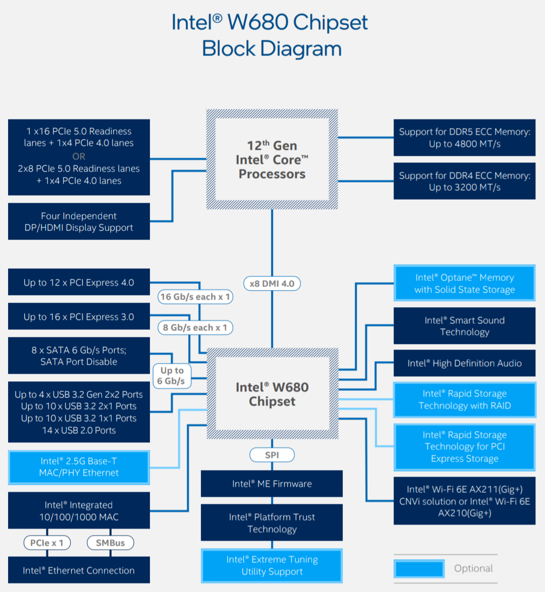

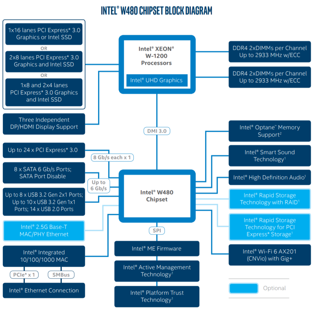

Hier noch mal alle Chipsatz Block Diagramme:
W480
W580
W680
Was mir bei W680 auffällt:
- sehr hohe Bandbreite zum Chipsatz, der selbst 28 Lanes verteilen darf = Boards mit vielen PCIe / M.2 Slots wären möglich
- kein CNVi Zwang mehr beim WiFi Slot (erlaubt damit grundsätzlich zb 2-fach SATA Adapter oder man kann sich eine X1 M.2 adaptieren)
- Overclocking ist jetzt auch erlaubt und damit auch adaptives Undervolting

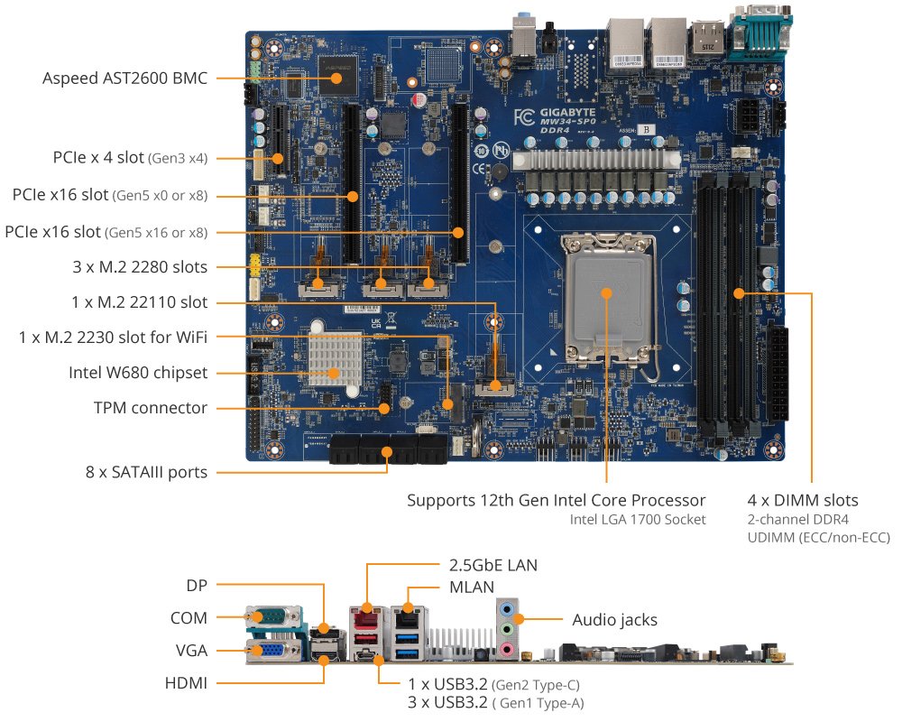

Na hoffentlich bleibt das nicht das einzige Board von Gigabyte. Leider nur ATX und mit IPMI (zumindest der effiziente AST2600), aber immerhin 8x SATA und 3x M.2 (der 4. M.2 Slot wird deaktiviert, wenn man SATA nutzt):
https://www.gigabyte.com/Enterprise/Server-Motherboard/MW34-SP0-rev-10
Ich verstehe allerdings nicht warum das Board mit DDR4 slots kommt. Es gibt zwar noch keine DDR5 ECC Module, aber die werden ja denke ich bald kommen. Einfach mal 1TB RAM verbauen wäre schon sexy gewesen ^^
@mgutt
Board schaut nice aus. Bezüglich Kapazität des Ram's gebe ich dir recht. Jedoch ist DDR4 Ram zur Zeit noch deutlich billiger als DDR5. Im Serverbereicht kommt es ja auch nicht auf das letzte MHZ/GHZ bzgl. Geschwindigkeit an. Ich könnte mit DDR4 und AlderLake als Unraid Server sehr gut leben.
Dann lassen wir uns mal überraschen, wenn das Board käuflich erworben werden kann. Du hast ja nach deiner US Lieferung von Amazon aktuell keinen Bedarf 🙂
Grüße
Da das Namensschema komplett von der bisherigen Linie abweicht, hoffe ich schon das da noch was anderes kommt.
Aber grundsätzlich sieht es schon Mal nicht verkehrt aus.
