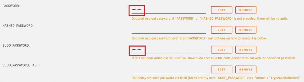

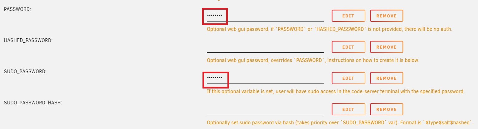

Mich nervt derzeit der LinuxserverIO Docker Container namens "Code Server". Mit jedem Update, und in den letzten Tagen gab es mehrere, tauchen von mir gelöschte oder geleerte Variablen wieder auf und der Start des Containers schlägt fehl.
Es geht um die Passwörter (siehe Screenshot). Da ich derzeit ausschließlich lokal mit dem Container arbeite, will ich die Passwörter los werden. Versucht habe ich sie a.) zu löschen, b.) zu leeren und c.) deren Standardwert zu löschen. Nach jedem Update des Containers sind sie aber gefüllt mit den alten Standardwerten wieder da. Wie werde ich die los?

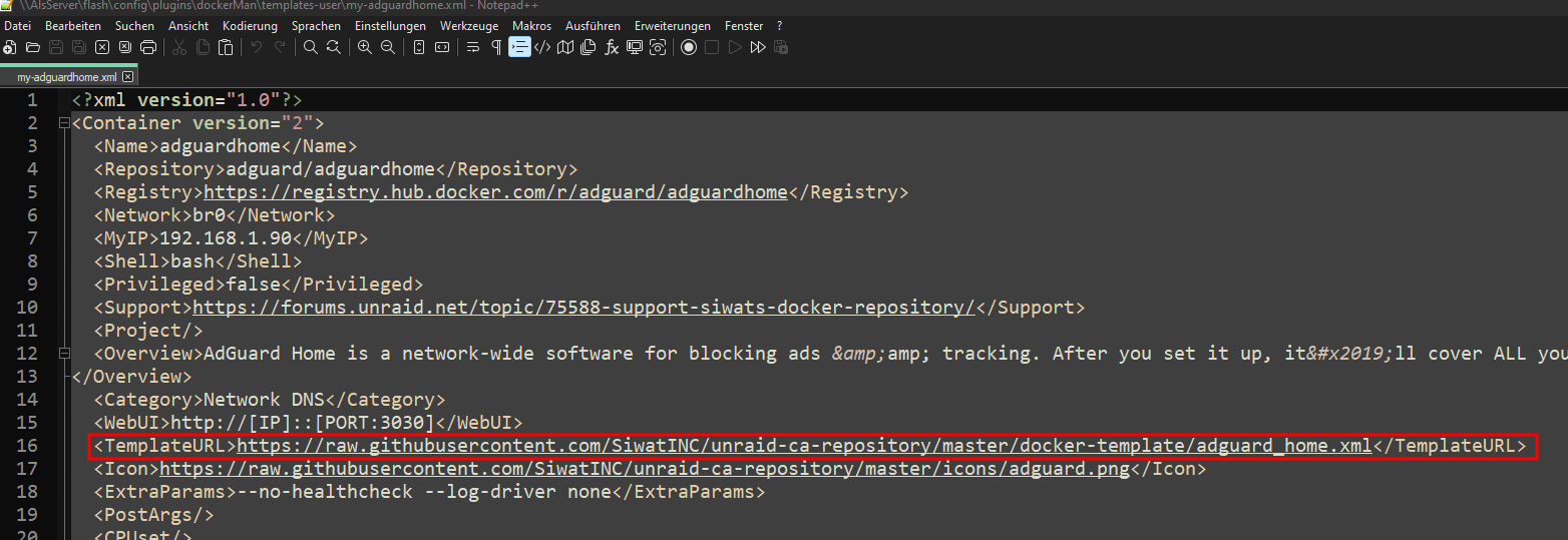

lösch die template url aus der xml, das sollte da helfen, ich meine auch mit 6.10 ist das wieder weg ... developer mode (CA Settings) oder manuell (auf dem stick).

Nein, nicht das ganze (geht auch wenn du dir manuell dein eigenes dann anlegst)
die url entfernen, Beispiel
solange das drin ist werden die required lines immer wieder eingesetzt wenn nichts drin steht bzw entfernt wurden ...

@hawihoney Linuxserver hat da erst mal was geändert und das ist ein leidiges Problem, das wird mit der nächsten Unraid stable entfernt das sich das Template mit den alten Variablen wieder befüllt und updated.
Du musst die Zeile die @alturismo gepostet hat in:
  <TemplateURL>false</TemplateURL>
ändern, wenn du die Zeile einfach löscht wird wieder ein Update erzwungen.
Musst du zwingend auf "false" oder "False" ändern.
Du findest deine Templates übringens in /boot/config/plugins/dockerMan/templates-user/
