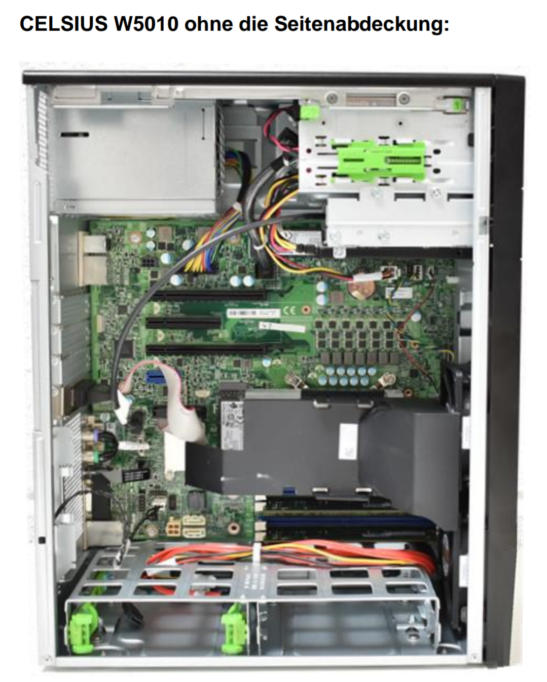

Um genau zu sein hab ich ein Fujitsu CELSIUS W5010 Xeon W-1270 aber in das Gehäuse passen meine Festplatten nicht rein und das Mainboard ist eine Sonderanfertigung so das es nicht ein normales Gehäuse passt
Verstehe, sieht ja gruselig aus:
Ich hätte jetzt vermutlich das neue Gehäuse übergangsweise liegend betrieben und das Motherboard nur reingelegt, ohne es zu befestigen.

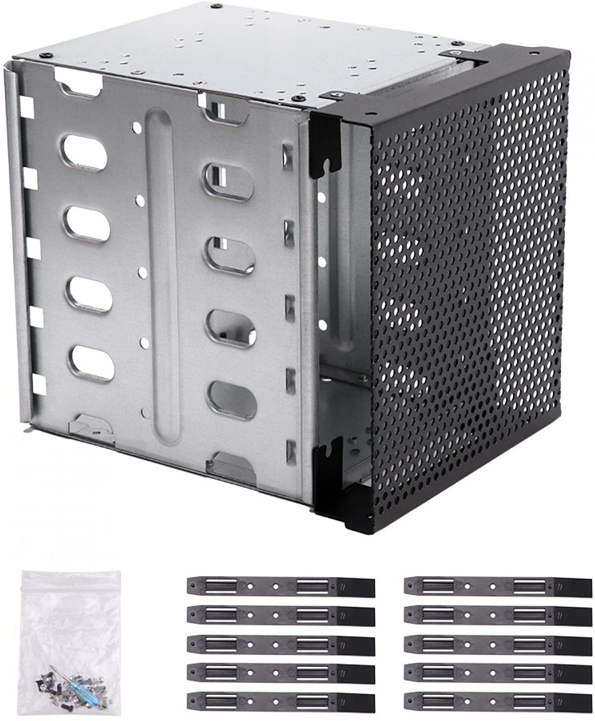

Oder du stellst unten links einen HDD Käfig rein, der nicht wie die Original Käfige zur Seitenwand zeigen, sondern nach vorne in Richtung CPU.
Sowas zb:
https://www.amazon.de/ALEOHALTER-Festplattenkäfig-Edelstahlkäfig-Festplattenfach-Adapter-Rack-Halterung/dp/B0995RLVCR/ref=asc_df_B0995RLVCR/
Mit entsprechend langen Kabelbindern, bekommt man das bestimmt auch irgendwie fest. ^^

Das mit dem Festplattenkäfig ist auch sehr interessant aber der wird nicht reinpassen. Das Gehäuse ist sehr viel kleiner als man es auf dem Bild vermutet, kann auch gerne selber mal Bilder machen.
Das würde mich sehr wundern. Schließlich ist das Gehäuse breiter als eine HDD lang und der HDD-Käfig ist kaum breiter / länger als eine HDD und würde ja andersherum drin stehen.
Oder ist auf der Seitenwand auch noch was montiert, was innen Platz wegnimmt, wenn man es zu macht?
Ja da kommt schon direkt der CPU Kühler und an dem Kühler komme ich nicht vorbei außer ich lasse die Klappe offen =)
