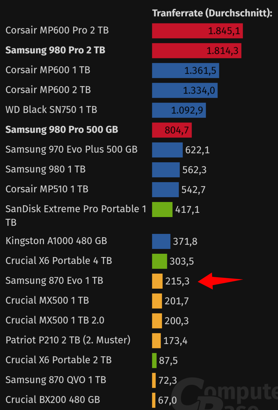

ZFS auf einzelnen Datenträgern macht tatsächlich gar keinen Sinn. Du hast nur die Nachteile von CoW (schlechte Performance) ohne die Vorteile (Selbstheilung).
Ich sehe auch keine Angaben welche der SSDs NVMes sind. Wenn das alles SATA ist, hast du keinen Vorteil im Vergleich zu einer einzigen NVMe, denn die verarbeitet im Gegensatz zu SATA 4x lesend und 4x schreibend parallel. Siehe auch hier (SATA SSD habe ich markiert):
https://www.computerbase.de/2020-09/samsung-980-pro-ssd-test/2/#abschnitt_kopiervorgaenge_im_explorer
Bei popeligen 1TB HDDs würde ich auch gleich auf den Cache verzichten und stattdessen zwei 1TB SSDs ins Array packen.
Vielleicht auch direkt zwei 2TB Samsung 980 Pro und den kompletten Rest weglassen. Dann hast du ein XFS RAID1. Die Performance sollte sehr gut sein.
