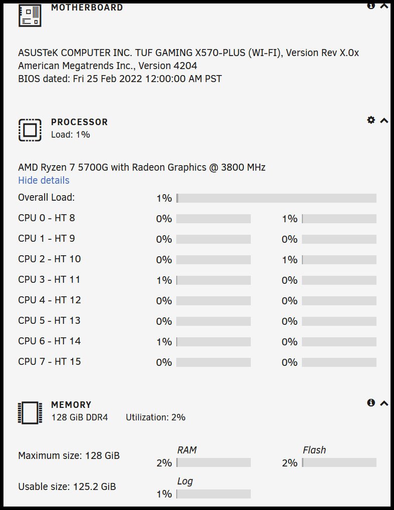

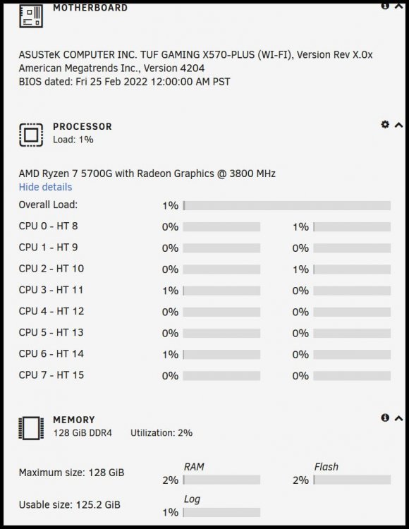

Neues MoBo / Prof / RAM ist eingetroffen, scheint auch alles gut zu gehen.
Aber, wenn man UNRAID bootet, kommt der GUI Modus nicht hoch (blank screen, oben links blinkt der Cursor. Die anderen Textkonsolen gehen natürlich). (Dieses UNRAID ist nicht konfiguriert, es ging nur erstmal um den erfolgreichen Bootprozess, also nicht nach Disks usw gucken, das ist alles Unsinn.) Derselbe Stick funktioniert einwandfrei auf anderer Hardware.
NoGui.thumb.jpg.02e9957ce19cc7f2b969fec101aec0d6.jpgtower-diagnostics-20220311-2045.zip

...übers Terminal mit modprobe den AMD GPU Treiber laden....wenn Du den gefunden hast, (lsmod -> was steht unter "video") unter /boot/config/modprobe.d eine File <treiber>.cfg erstellen...in den File dann "insmod <treiber>" reinschreiben.
Leider weiss ich nicht, wie der für Dein System heisst...bei Intel ist es der i915 ;-)
Du kannst mittels delmod <treiber> und insmod <treiber> im Terminal probieren, bis Du den richtigen gefunden hast.
Edit: oder das Pluging Radeon-Top von @ich777 installieren??

Bekanntes Problem unter 6.9.2 wird mit 6.10.0 behoben.

Ausprobiert, Funktioniert!
