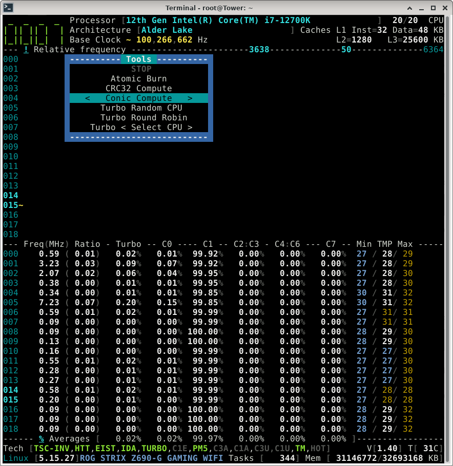

CoreFreq  kann man die Tools/Windows nicht aufrufen
Was? Werd ich mir gleich ansehen. Das hängt aber höchstwahrscheinlich nicht mit Unraid RC3 zusammen sondern eher mit CoreFreq.

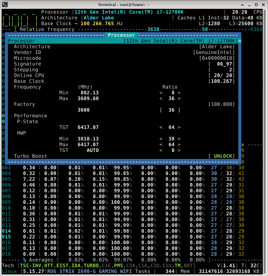

EDIT: Bei mir funktioniert das schon:
(wie du unten sehen kannst wird mir auch der Kernel 5.15.27 angezeigt, das ist der von Unraid 6.10.0-rc3)

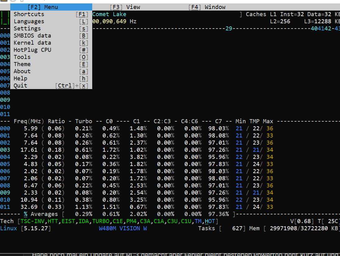

Habe noch mal ein Update auf RC3 gemacht,aber Fehler bleibt bestehen.Powertop popt kurz auf und geht dann auf "Killed".
Bei CoreFreq kann ich nur das erste Fenster aufrufen.Scheint wie freezed aber die Parameter laufen weiter .Auch kann ich das erste Fenster mit ESC wieder schliessen,aber keine weiteren öffnen.

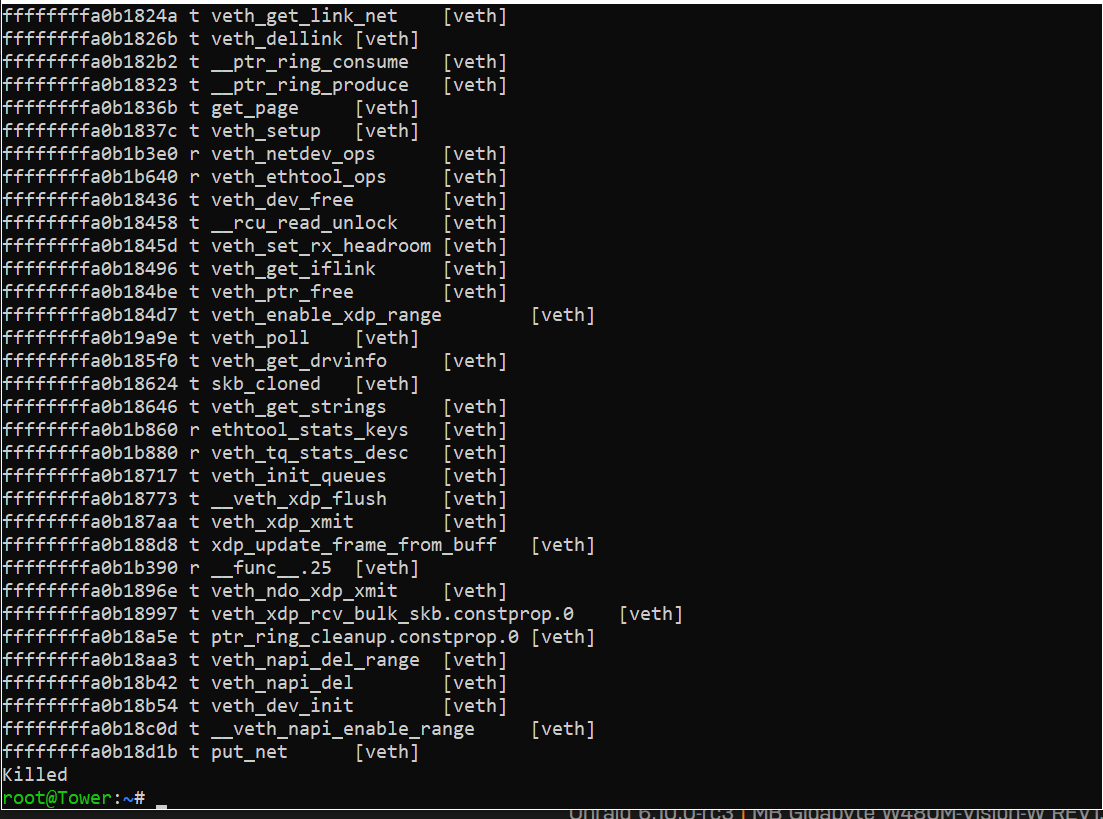

Excluding PowerTop, are you getting the same issue when entering:
cat /proc/kallsyms
cat /proc/kallsyms
The same:Killed

Issue is present with all tracers using /proc/kallsyms
powertop
perf
trace

I can not see anything. checked three times
