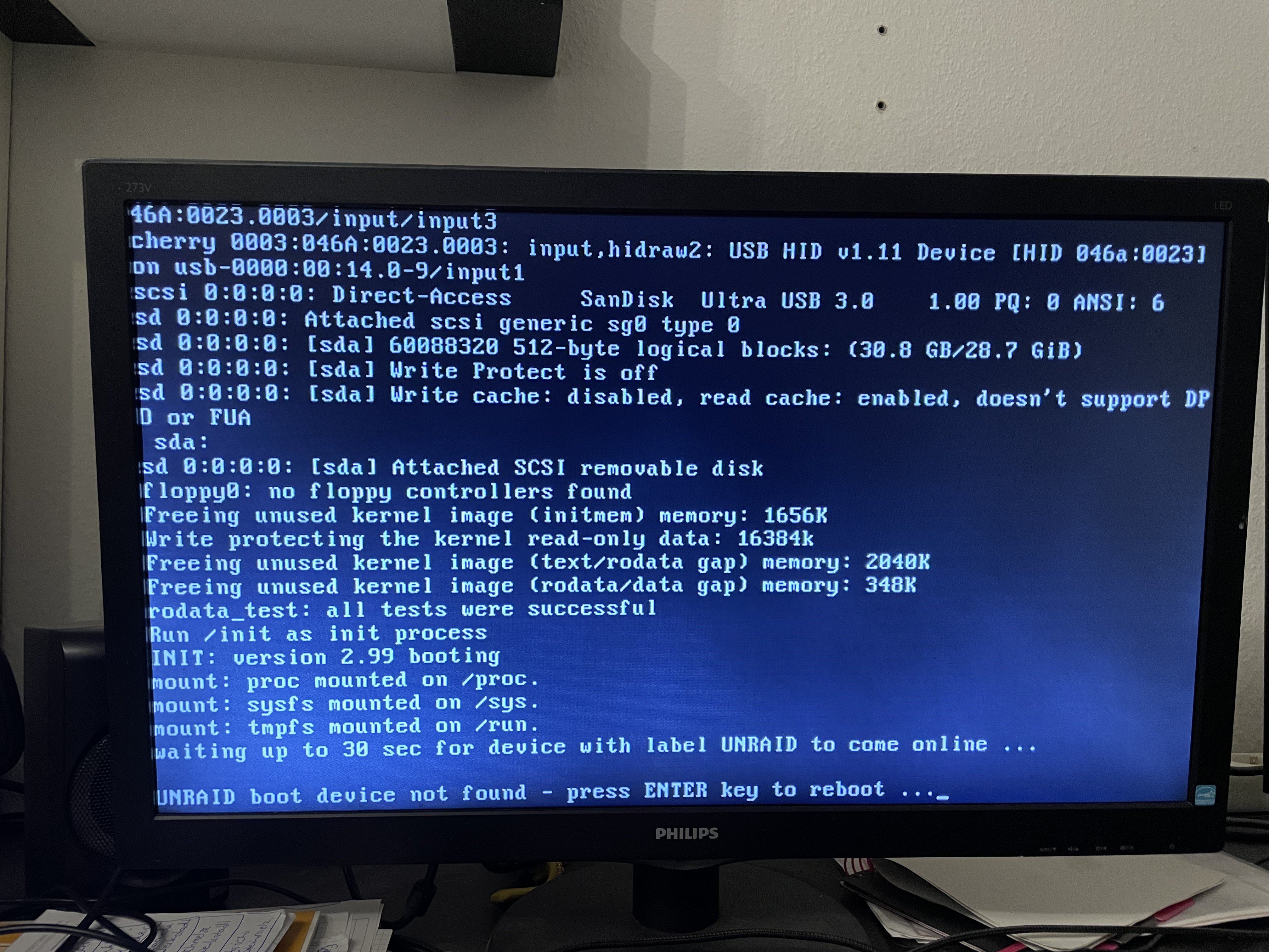

Ich habe ein frisch installiertes unraid, und wollte auf die aktuelle rc3 updaten.
Leider wird der stick beim boot wohl nicht erkannt (siehe Bild)
Gibt's ne bessere Idee als auf die stable Version zu warten?
Versuch mal einen USB3 Port. Ich hatte mit RC3 ähnliche Probleme an einem USB2 Port. Das Bootmenu funktionierte aber dann brach es ab.

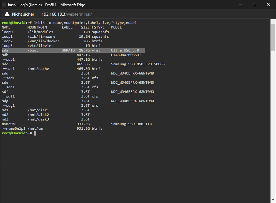

Kontrollier bitte mal ob dein Stick auch wirklich UNRAID heißt.
Anbei der Screenshot aus dem laufenden Unraid 6.9 Stable.
Gerne kann ich auch noch andere sachen ausgeben lassen wenn gewünscht
Bitte poste deinen Screnshot mal im RC3 Bug Reports -> Prereleases Unterforum und schreib dazu das 6.9.2 sauber startet.
Lag irgendwie an der Partitionstabelle.
unter linux eine neue erstellt und dann hats funktioniert.
Vielen Dank
