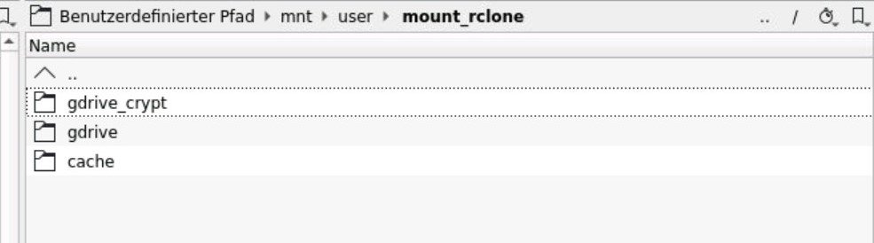

Situation ist folgendes:
kopiere ich zb in Krusader in /mnt/user/mount_rclone/gdrive/   wird alles innerhalb von paar Sekunden (jeh nach Dateigröße gleich kopiert) kopiere ich den selben Inhalt in /mnt/user/mount_rclone/gdrive_crypt/ passiert nichts.

Ok, das Crypt Drive wird also auch normal angezeigt? Nur das kopieren funktioniert nicht?

Genau siehe screen von krusader:

nur das kopieren in das gdrive_crypt mount funktioniert nicht.
in gdrive funktioniert es problemlos, auch ohne laufen des upload scripts.

Ich habs mittlerweile auch auf einem reinen Win10 PC probiert dort lief alles problemlos mit der selben rclone.config.
letzten Endes lag das Problem am Krusader, oder eher an der falschen Bedienung/Annahme, da die Ordner nicht synchronisiert wurden und deshalb sah ich nie Veränderungen in den Ordnern.
Jetzt mit privilegierten Rechten funktioniert das ganze.
Muss noch schauen wie sinnvoll es ist Krusader so laufen zu lassen, wollte das eher vermeiden. :/
