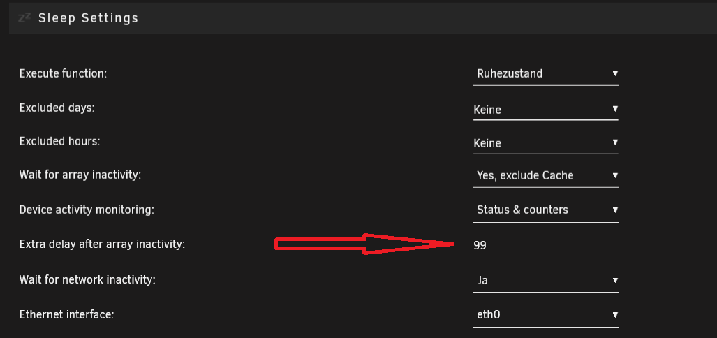

Du musst das Cache Laufwerk ausschliessen , dann sollte es gehen.
Hab ich auch schon versucht bringt leider nichts, kann gleich noch mal ein versuch Starten!
leider geht der Server auch grundlos an!

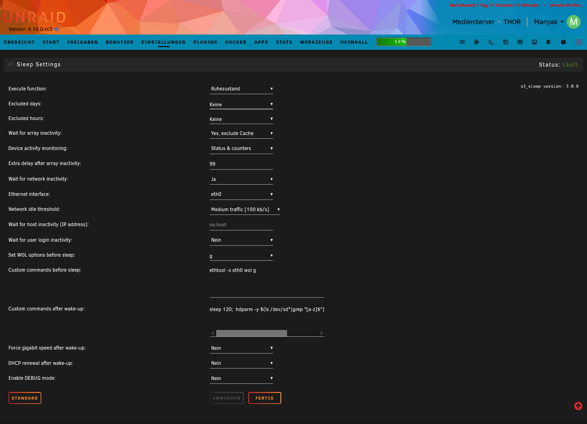

was ist das für eine Wake up Command den du geschreiben hast?
Der versetzt die Festplatten nach 120 Sekunden in den Spindown nach dem aufwachen aus dem Sleep. Und nicht wie in den Datenträger Einstellungen erst nach 15 Minuten.

delay after array steht bei dir auf 99 nach welcher Zeit geht dein Server aus ?

Das mit dem Spindown kann ich nicht nachvollziehen
Wenn unRaid aus dem Sleep erwacht fährt der das ganze Array hoch, in meinem Fall laufen die Festplatten 15 Minuten lang bis die dann in den Spindown gehen. Um das unnötige laufen der Hdd zu umgehen lass ich die Hdds mit diese Befehlszeile runterfahren.
Unraid ist dann aber noch 99 Minuten erreichbar.
Falls in den 99 Minuten kein Zugriff erfolgen sollte fährt der in den Standby.
Sollte innerhalb der 99 Minuten auf unRaid zugegriffen werden z.b Film gucken, läuft die jeweilige Hdd 15 Minuten nach und fährt dann in den Spindown. Ab dann zählt das Sleep Plugin nochmal die 99 Minuten runter, falls Zugriff = Bleibt Online, kein Zugriff = fährt in den Standby.
Ich hoffe ich konnte das einigermaßen verständlich erklären.
99+15=114 Minuten

hier mal die aktuelle einstellung, und ich hab mal das Stats Tool geladen scheind also würden die HDDs etwas machen aber reicht das bischen dass der Server nicht runterfährt?

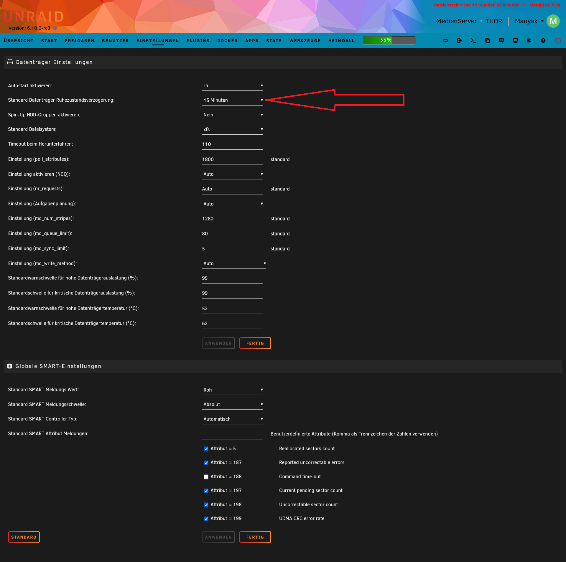

Hast du unter Disk settings - Default spin down delay- deinen Hdds gesagt das die auch in den Spindown gehen sollen?
ja hab das mal ausprobiert aber dann kammen die HDDs nicht wieder hoch

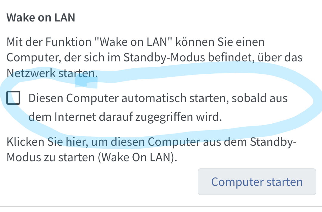

Kann das sein das die Fritzbox 7590 den Server immer wieder zum hochfahren bringt per WOL ? das er da dieses Signal bekommt und dann nach kurzer zeit wieder ausgeht?
Wenn du in der Fritzbox hier einen Haken gesetzt hast:
Dann ist das kein Wunder.
Da reichen vermutlich schon Portscans damit die Fritzbox meint, es würde auf den Server zugegriffen
Servus, ja den Haken hab ich jetzt auch mal rausgenommen aber jetzt erreiche ich den Server gar nicht mehr mit oder ohne haken.
Hab die App schon deinstlliert und auch neu installiert bei custom commands steht ethtool -s eth0 wol g und unter set WOL befor slepp hab ich G ausgewählt.

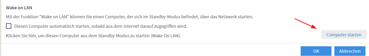

1 hour ago, MemphisORaines said:
Hat jemand bitte ein Tip ? wie ich den alten zustand wieder herstellen kann? möchte einfach das WOL wieder funzt?
geht denn wol wenn du direkt aus der fritz das versuchst ?
wenn nicht wird es da wohl schon hängen, sprich, nochmal alles retour setzen was du bereits so unternommen hast ...
das magic packet kommt dann nicht an, mac adresse abgeglichen ? usw usw ...
