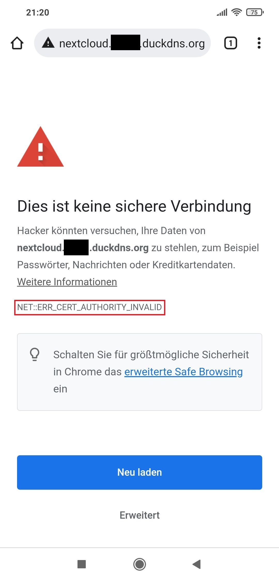

Ich erhalte auf den Android Geräten im WLAN die Fehlermeldung "NET::ERR_CERT_AUTHORITY_INVALID". Diese Fehlermeldung erscheint sowohl im Browser beim Zugriff auf Nextcloud (Chrome), im File Browser beim Zugriff auf die DAV Ressource der Nextcloud Instanz, als auch in der Nextcloud App selbst.

Hier die Fehlermeldung im Screenshot:

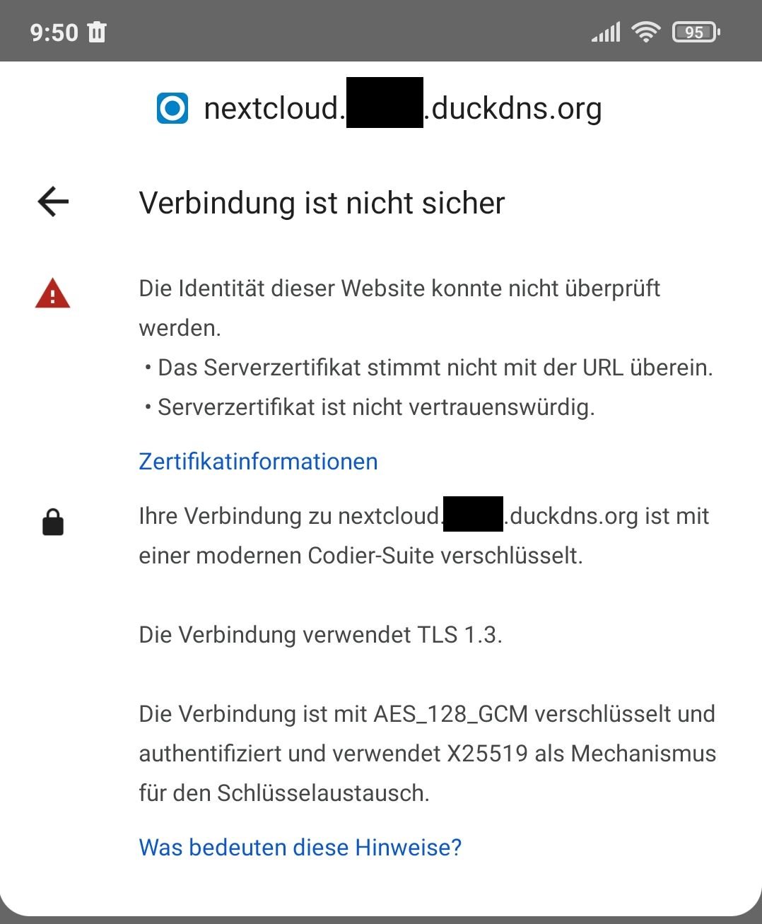

Hier die Details zur Fehlermeldung:

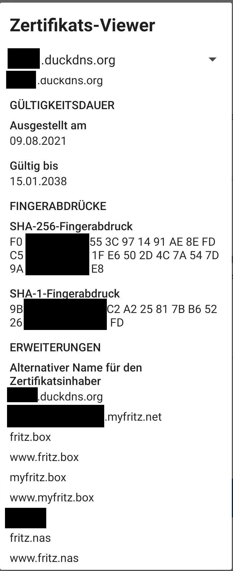

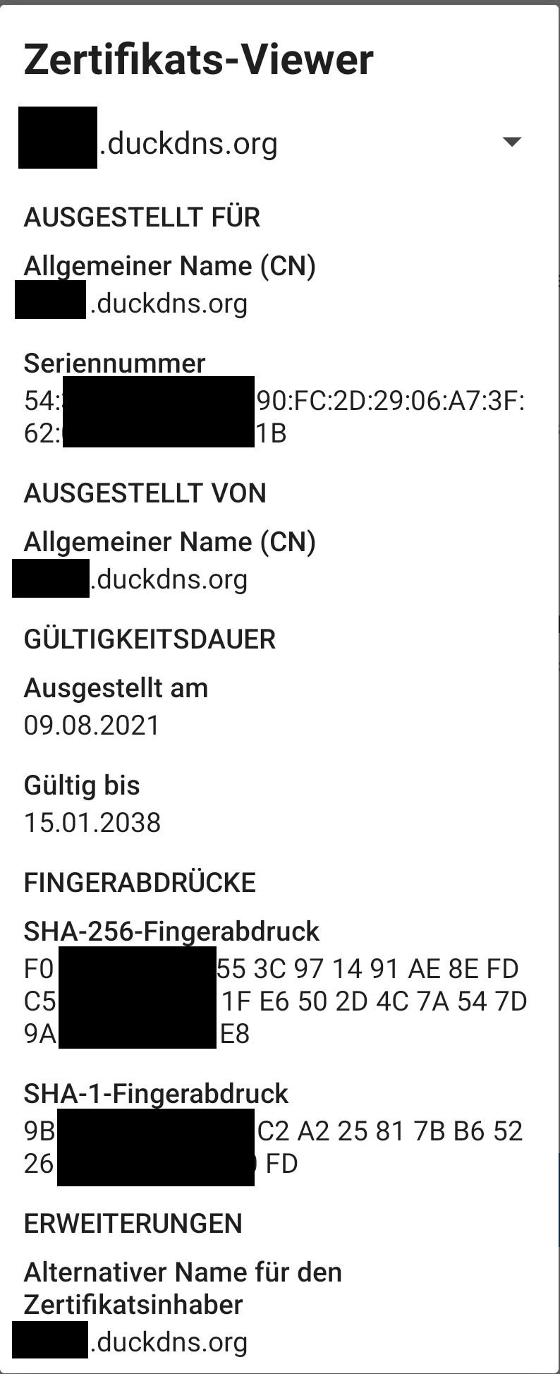

Die beiden folgenden Screenshots zeigen die Details zu den verwendeten Zertifikaten. Die Screenshots überlappen ein wenig. Wie Ihr sehen könnt sind m.M.n alle relevanten Zertikatspfade aufgeführt:

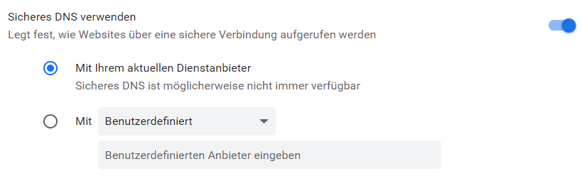

Habs gefunden. In Chrome war Cloudflare mit 1.1.1.1 bei der benutzerdefinierten Einstellung aktiv. Das habe ich umgestellt und schon läuft zumndest die Namensauflösung von Tower wieder:

Bin seit 2 Tagen mehr oder weniger permanent an meinem Nextcloud Problem dran. Bin sehr schnell im Ändern und Ausprobieren, deshalb hat sich das mit der Namensauflösung schon mal erledigt (siehe Edit im vorherigen Post). Ich hatte Cloudflare 1.1.1.1 als Secure DNS eingetragen. Hab das wieder auf Telekom gesetzt und schwupps läufts wieder. Diese Cloudflare Änderung liegt allerdings ein Jahr oder so zurück. Aber jetzt erst hatte es Auswirkungen. Ich tippe wie Du schwer auf Chrome ...

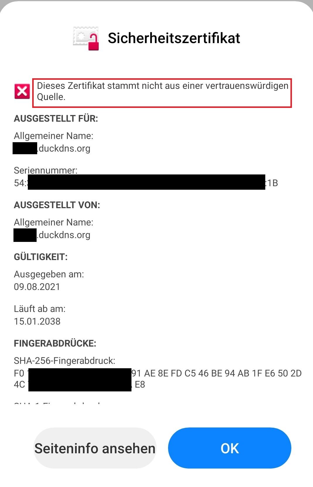

Habe dann im WLAN mal den MI-Browser statt Chrome genommen. Damit läuft es ebenso nicht, aber die Fehlermeldung sagt etwas anderes aus. Es geht tatsächlich ums Zertifkat - was aber nur im WLAN mit Android Geräten ein Problem zu sein scheint:
