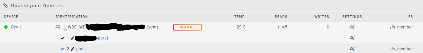

Ich habe bereits ein Array mit 4x 10 TB plus Parity 1x 14 TB am laufen.
Die 5 "alten" Platten aus dem FreeNAS Rechner werden als unassigned Devices gelistet (gehören alle zum Pool "pool1").

Danke Ford. Die beiden ZFS Plugins habe ich installiert, ganz rechts steht in der Auflistung der unassigned Devices in der Spalte FS der  Wert zfs_member.

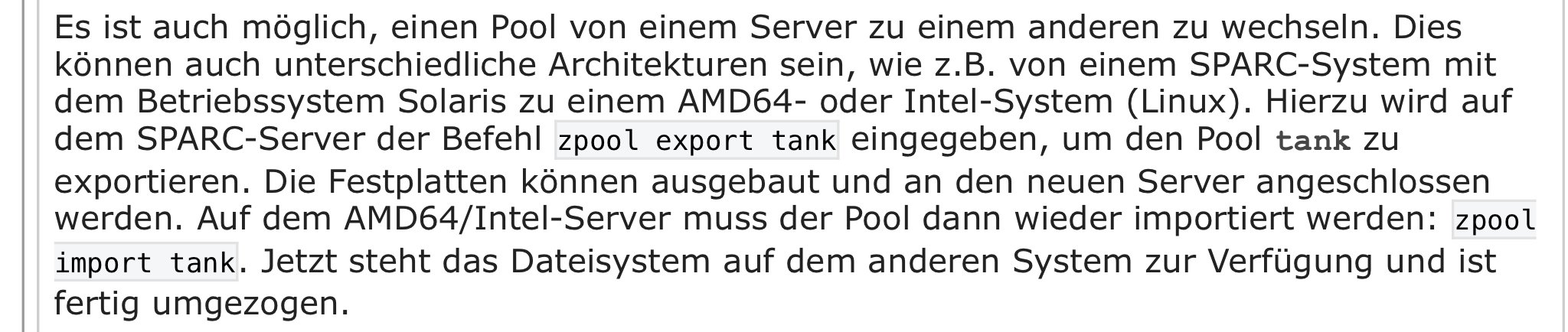

8 hours ago, kalle.hro said:
Das müsste die Lösung für mein Problem sein. Werde es morgen mal probieren.
