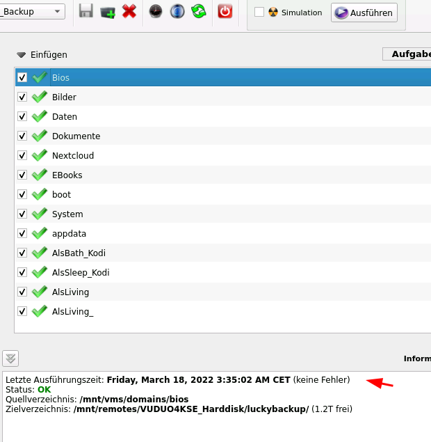

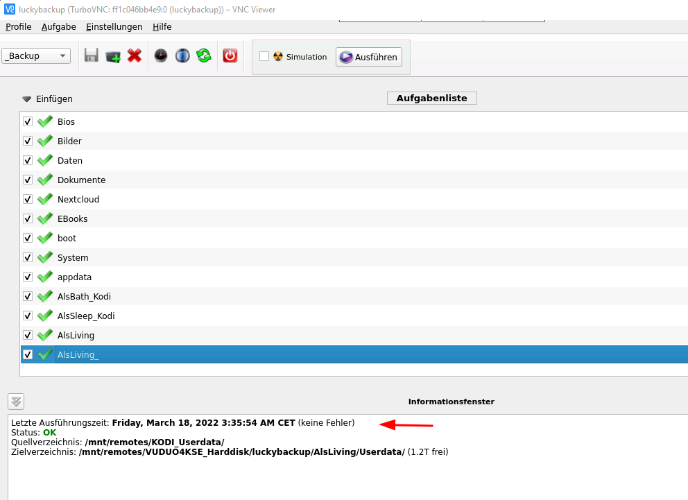

vielleicht als Start, nicht alles auf einmal syncen, dann später den Job zusammenfassen ...
danach bist du recht schnell durch ... auch extern ;) hier ein lokaler sync im LAN (mit mounted drives)
image.png.349d53f72a206533021f48b4ba52e3f8.pngimage.png.c4d9ce81a47bda3bce5f78218aa48847.png
