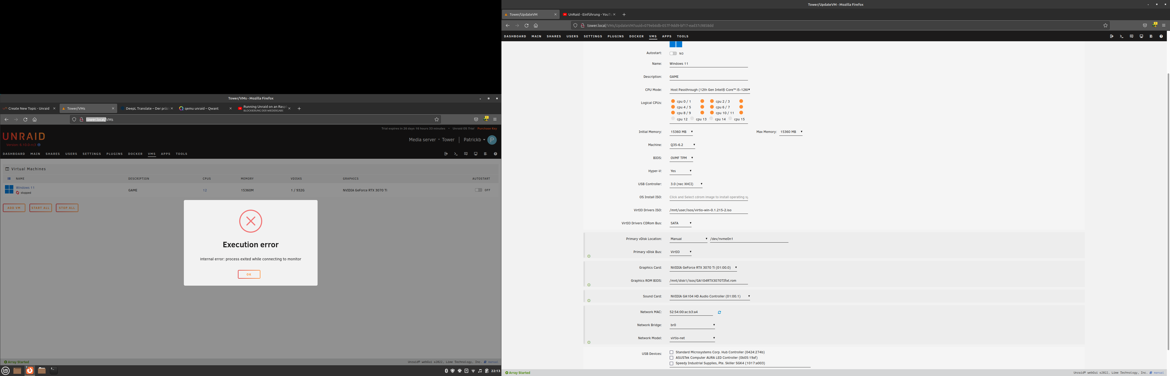

Execution error internal error: process exited while connecting to monitor
Hallo ich habe ein Problem bekomme mein Windows 11 nicht mit meiner Grafikkarte zum laufen.
Könnte mir jemand helfen?
System:
I5 12600k
B660 TUF GAMING
RTX3070Ti
...wieso denkst Du, dass der Fehler etwas mit der Graka zu tun hat?
Ist die VM schonmal erfolgreich gelaufen?
Ist auf der nvme schon ein Win drauf?
Hat das WinOS da drin schon die virtio-treiber installiert?
falls es die Graka wäre: ...bist Du sicher, dass der unraid Host selbst mit der iGPU des i5 läuft und nicht mit der NVIDIA??
....funktionierte die VM denn mit VNC statt der dGPU?
danke für die nachricht ja jetzt läuft die VM aber der Bildschirm bleib schwarz mit VNC muss ich es mal Testen das ist eine gute Idee kann ich die virtio-treiber schon vorher installiern?

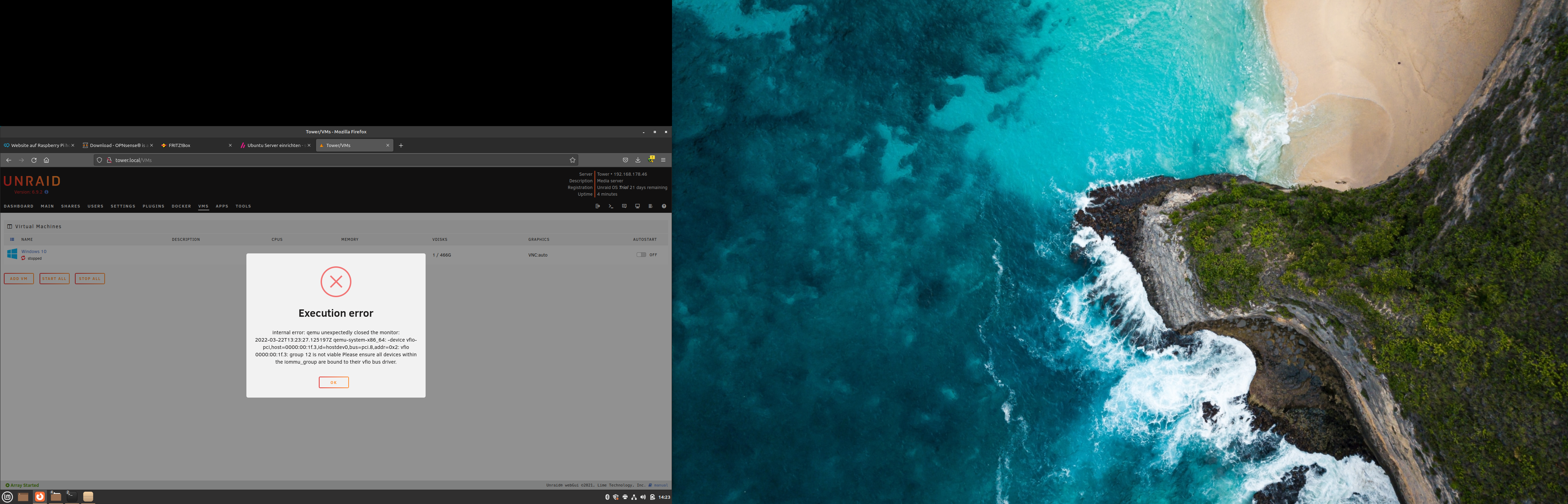

Mit VNC kommt der Fehler
...Du sprichst in Rätseln.
Magst Du mal meine Fragen beantworten?
Sollte Deine letzte Aussage bedeuten, dass die VM zwar läuft, aber ohne virtio-Treiber, dann hast Du nochmals etwas an den Einstellungen verändert; denn in Deinem oberen Screenshot sind virtio-Treiber für die Nutzung der Disk konfiguriert und damit notwendig und eine VM könnte so garnicht starten.
Guten Tag Ford Prefect,
auf der NVME ist Windows 10 pro N drauf Läuft, auf dieser sind die virtio-treiber nicht installiert meinst du ich soll sie vorher schon hinzufügen?
Diese einstellung von der Festplatte habe ich wieder geändert VM startet Bild bleibt schwarz.
Die ROM für meine GRAFIKKARTE habe ich gefixt.
GA104RTX3070TIfixt.rom
....zeig mal die xml Deiner VM-Config.
Wenn Win auf der NVMe direkt, nicht in einer virtuellen Disk und damit "roh" drauf ist, musst Du die NVME am besten auch per virtio-config über die PCIe Adresse durchreichen.
Dann braucht es keine Treiber und keine HDD Einstellung in der VM
