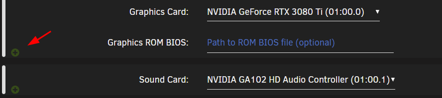

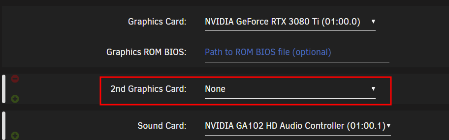

alturismo Posted March 21, 2022 Share Posted March 21, 2022 10 minutes ago, froschmonaut said: Deswegen die Frage Kann man mehrere Grafikkarten an eine VM durchreichen? probier es aus was passiert drück das kleine "+" für eine 2. an die VM zu geben dann öffnet sich die Box für die 2. GPU 1 Quote Link to comment
