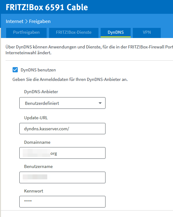

Unterstützt dein Router DDNS und kannst du dort All-Inkl auswählen oder eine benutzerdefinierte URL hinterlegen?
Korrekt, ich habe gerade nachgesehen, da habe ich meinen (noch) nextcloud Rechner eingetragen. Es ist die FritzBox 6591.

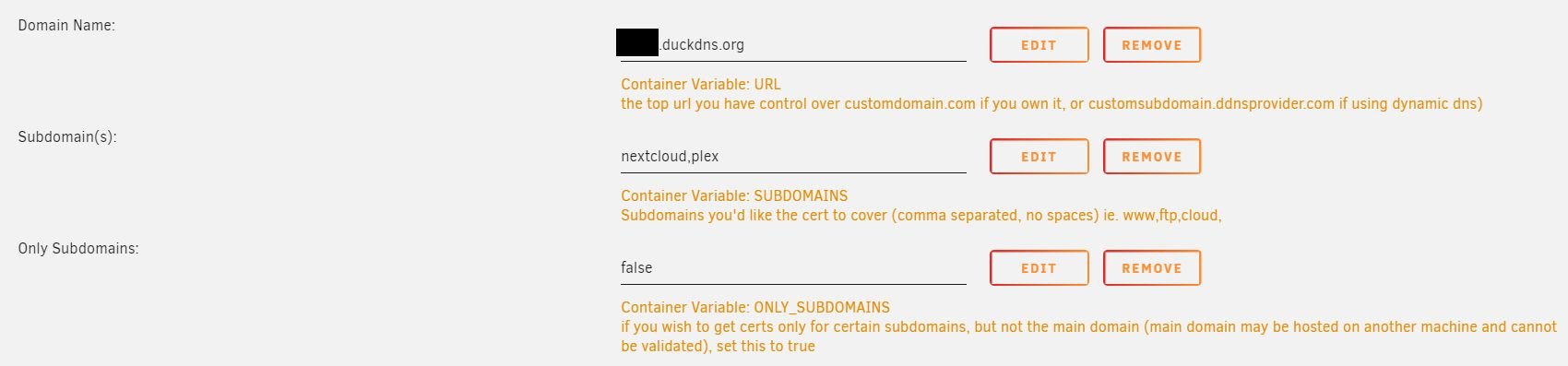

Also, ich erstelle bei all-inkl.com eine Domain, wie z.B. name.domain.de, diese nutze ich bei all-inkl.com auch als DynDNS.
Dann erstelle ich bei all-inkl.com in den DNS einstellungen dieser domain.de eine neue Unterdomain, z.B. nextcloud.domain.de, da wähle ich dann CNAME aus und bei Data trage ich dann die name.domain.de ein?
Also ungefähr so?

Redest Du von Domänen oder Subdomänen? Subdomänen lassen sich in SWAG z.B. wie folgt einrichten:

In der FritzBox kann ich den DDNS von all-inkl.com eintragen so das das mit der Domain auch funktioniert, macht es bis jetzt ohne Probleme bei meinem nextcloud Rechner der noch hier extra steht.

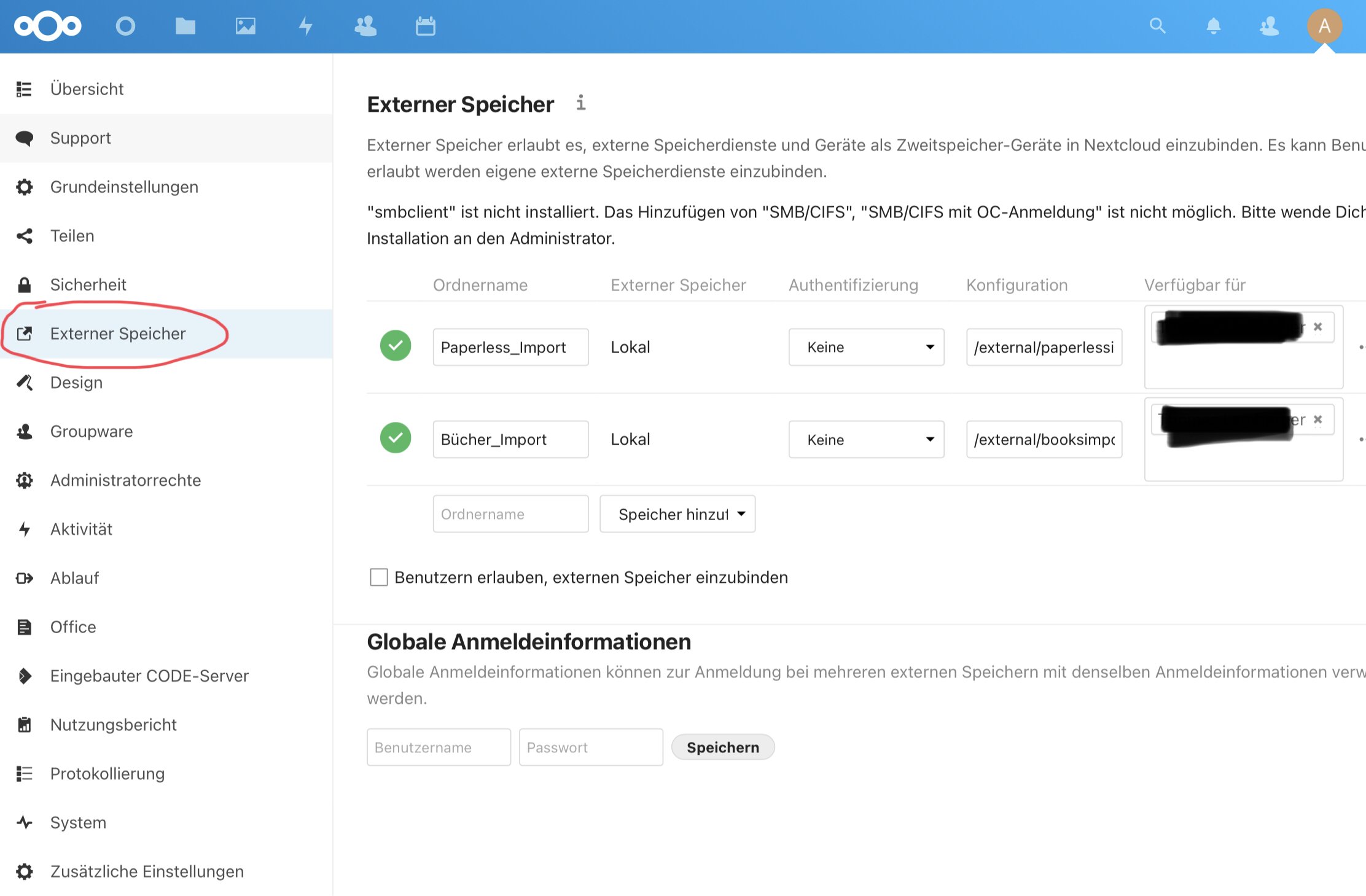

Frage, wie kann ich da jetzt noch einen Pfad hinzufügen, wo z.B. schon Dateien liegen, die freigegeben werden sollten. Ich habe in den Einstellungen des Dockers von nextcloud den Pfad hinzugefügt, dieser erscheint aber nicht in nextcloud als Ordner.
Hier ist die Lösung dafür: https://invidious.osi.kr/watch?v=mOHOcgVMLGM
Edited by new_unraid_user
Frage hinzugefügt und selber beantwortet :-)
Diese Ordner kannst du per External Storage einbinden.

Ich habe bei vodafone angerufen und habe dann eine IPv4 bekommen.
Dann habe ich in meiner Fritzbox meine domain von all.inkl als DynDNS eingetragen.
über nginx mache ich dann die entsprechenden Anwendungen von meinem unraid erreichbar mit subdomains.
