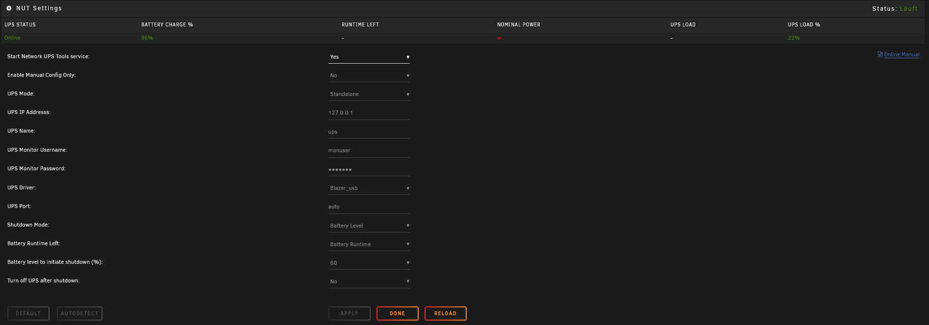

Ich habe es über die Nut Tools eingebunden und so eingestellt, wie es auch bei amazon in einem Video zu sehen war.
Dann habe ich auch in der Übersichtsseite diese kleine Anzeige:
Was mich irritiert, ist das die Batterieanzeige sehr am schwanken ist, war sie eben schon bei ca. 40%, ist sie, nachdem ich den Stecker wieder reingesteckt habe, nach ca. 5min bei 90%. Auch hat die Anzeige nach dem Steckerziehen sehr geschwankt, quasi von 100% direkt runter auf 70%. Ist das ein normales verhalten, oder sind da schon die Akkus defekt?

...ist von hier aus schwer zu sagen.
Hast Du ein Energiemessgerät und ein Voltmeter um Parameter zu überprüfen?
Die USV ist recht klein. Wenn die Last wirklich 30% beträgt sollte die Autonomiezeit trotzdem so um die 5min Edit: 30min) betragen.
Allerdings nicht, wenn Du die Abschaltung bei 60% einstellst....auf 25-30% runter darf es schon sein.
Siehe auch hier: https://www.akkuline.de/akku-rechner/akku-betriebszeit-rechner (ohne Verluste des WR in der USV).
Ein Longlife AGM Ersatz-Akku kostet um die 20EUR: https://www.battery-direct.de/usv-batterie/akku-12v/12v-7ah.html (Vorsicht, vorher die Anschlussgeometrie/Pole prüfen ob der past).
Ich würde mal auf 100% volladen und dann mal den Netzstrom ziehen und unRaid bei 25% abschalten lassen (dabei die Energiemenge/Leistung mit einem Messgerät messen und die Zeit stoppen)....dann den Akku ausbauen und schauen (mit Voltmeter) ob der dann noch 12V hat.
Wenn Ja, ist der Akku noch i.O...bei deutlich unter 12V ist er Schrott.

Bei amazon hat jemand ein Video und Bewertung reingesetzt, da steht drin was man bei Unraid installieren muß, damit das USV mit Unraid zusammenarbeitet. In dem Video selbst konnte ich erkennen was da eingestellt war. Zudem habe ich im Internet auf irgendeiner Seite config Dateien für dieses Teil gefunden, da war als Hersteller auch dieses "Blazer_USB" angegeben, das man bei Unraid auswählen kann.
Ich denke es stimmt alles.
