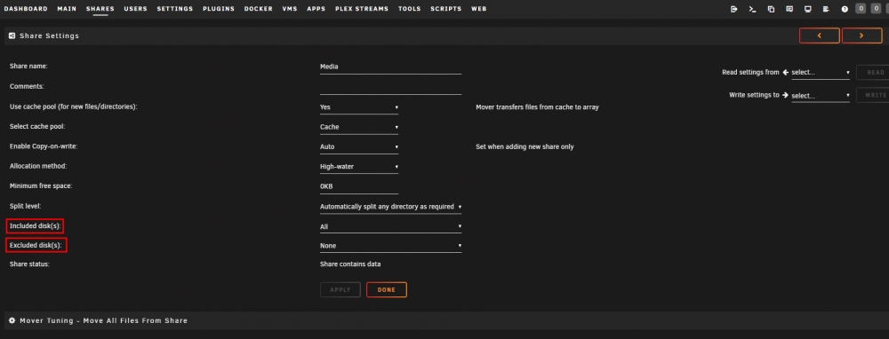

Natürlich kannst Du das so organisieren. Das hab ich auch so um Spinups zu minimieren.
Ich habe 2 Platten mit Filmen und eine mit Serien und eine mit Musik. Dazu 3 Freigaben:
- Filme (disk1 und disk2)
- Serien (disk3)
- Musik (disk4)
Bei den Freigaben konfiguriert man dann bei den included Datenträgern bei Filmen disk1 und disk2, bei der Freigabe für Serien disk3 und bei der Freigabe Musik disk4.
Wenn man dann neues Material, zum Beispiel wenn man eine neue CD gerippt hat, von einem Client auf den Server in die Musikfreigabe schiebt legt Unraid es dann auch genau auf der in den Freigaben definierten HD4 ab und nicht irgendwo auf eine andere Platte.
In Plex fügt man die Serien dann über /mnt/user/Serien hinzu (und nicht über /mnt/disk3/Serien). Das hat dann den Vorteil das wen man noch eine Platte für Serien braucht weil die erste voll ist man einfach in der Freigabe von "Serien" noch als included disk eine neue disk5 hinzufügt und Pley das nicht mitbekommt weil Unraid sich darum kümmert das die Seriendaten nun auf 2 Datenträger verteilt sind.

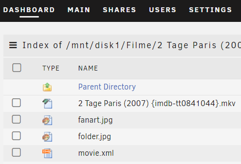

Ich nutze seit Jahren folgenden Ansatz: Statt "/mnt/user/" für den Plex Docker Container zu mappen, ist bei mir "/mnt/" - natürlich readonly - durchgeschliffen. Innerhalb Plex habe ich bei allen Bibliotheken statt z.B. "/mnt/user/Filme/" jede Disk hinterlegt (z.B. "/mnt/disk1/Filme/", "/mnt/disk2/Filme/", ...). Das garantiert mir, dass bei einer Wiedergabe ausschließlich die eine notwendige Platte hochgefahren wird.
Wie Du die Daten auf den Platten verteilst ist dann völlig schnuppe. Einzig bei Serien und Alben sorge ich dafür, dass deren Episoden und Tracks zusammen auf einer Platte liegen. Das verhindert, dass während der Wiedergabe einer Serie oder eines Albums spin-up Pausen entstehen.

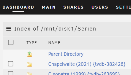

Auf allen Platten liegen bei mir Serien und Filme wild durcheinander, nur durch den jeweiligen Root-/Share-Ordner getrennt. So sieht das auf allen Platten aus:
Filme:
Serien:

So als dich sehr Unwissender: kann man shares sagen auf welchen Platten die sich im Array breitmachen dürfen? Oder dem Ordner auf die sich die shares beziehen?

wenn du unterschiedliche shares vergibst pro "Kategorie", Beispiel TVRIPS, dann kannst du dem share ganz simpel disks zu/abweisen ...
das dann für alle shares nach deinem Belieben ... vorher überdenken was, wie, wo ... passiert, wieviel da in zukunft ansteht, usw usw usw ...
