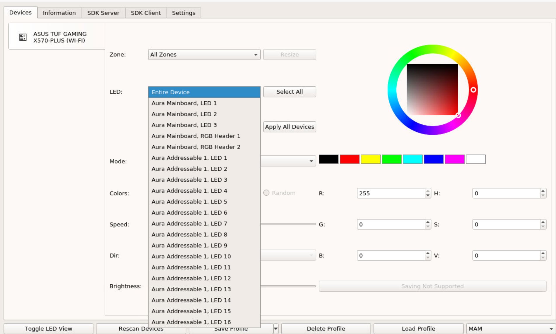

Wenn Du es genauer wissen willst, hier mal ein Screenshot von dem UNRAID Plugin:
Jedes Mainboard bietet da andere Anschlüsse. Hier sind 3 LEDs auf (bzw UNTER) dem Motherboard (und natürlich im geschlossenen Gehäuse nicht sichtbar), 2 verschiedene RGB Header (da kann man die LED Streifen anschließen, die man so im Baumarkt kriegt und wo dann alle eine gemeinsame Farbe haben) und noch 16 LEDs die einzeln ansteuerbar sind (letztere mußte ich von Hand konfigurieren, wie erwähnt, es gibt keine Möglichkeit sie automatisch durchzählen zu lassen).
Du kannst also kein Skript machen, was überall sofort ganz toll läuft, weil jede Kiste einen anderen Aufbau hat.

Ich hab heute morgen schon mal einen erfreulichen Fortschritt erzielt, ich bin nun in der Lage eine Liste der Geräte abrufen und somit jede LED/Stripe einzeln anzusteuern. Bleibt natürlich weiterhin "spezifisch", nähert sich aber schon mal einer wartbareren Form
OpenRGBClient(address=192.168.0.183, port=6742, name=MAMTest)
[Device(name=ASUS , id=0)]
[LED(name=Aura Mainboard, LED 1, id=0), LED(name=Aura Mainboard, LED 2, id=1), LED(name=Aura Mainboard, LED 3, id=2), LED(name=Aura Mainboard, RGB Header 1, id=3), LED(name=Aura Mainboard, RGB Header 2, id=4), LED(name=Aura Addressable 1, LED 1, id=5), LED(name=Aura Addressable 1, LED 2, id=6), LED(name=Aura Addressable 1, LED 3, id=7), LED(name=Aura Addressable 1, LED 4, id=8), LED(name=Aura Addressable 1, LED 5, id=9), LED(name=Aura Addressable 1, LED 6, id=10), LED(name=Aura Addressable 1, LED 7, id=11), LED(name=Aura Addressable 1, LED 8, id=12), LED(name=Aura Addressable 1, LED 9, id=13), LED(name=Aura Addressable 1, LED 10, id=14), LED(name=Aura Addressable 1, LED 11, id=15), LED(name=Aura Addressable 1, LED 12, id=16), LED(name=Aura Addressable 1, LED 13, id=17), LED(name=Aura Addressable 1, LED 14, id=18), LED(name=Aura Addressable 1, LED 15, id=19), LED(name=Aura Addressable 1, LED 16, id=20)]
Also, wenn ich nun id 20 auf (20,20,20) setze, geht nur die eine LED an und zeigt ein wenig weiß... damit lässt sich arbeiten.
Offensichtlich ist id0 "alles" (damit werden alle angeschlossenen Devices auf einmal umprogrammiert), die IDs 1,2 und 3 sitzen als einzelne LED unter (! sehr sinnvoll!!! ) dem Motherboard, id 3 ist der linke Stripe Anschluss, id 4 der rechte Stripe und 5.... (bei mir eben 20, weil 16 LEDs angeschlossen sind) der Anchluß für die Einzel LEDs extern.
So ähnlich wird wohl jedes Board ausgestattet sein, Prozessorkühler, Tastaturen, RAMs und Mäuse sind ein anderes Forschungsgebiet. Da muss jeder selber fuckeln bis seine Maus die Temperatur anzeigt.

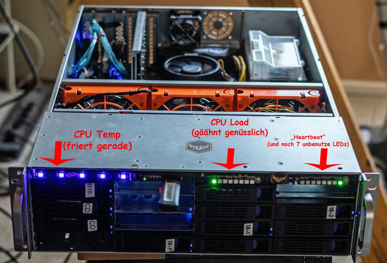

So, ich bin fertig 😁
Hab den LAN Kram letztendlich weggelassen, das wäre noch kompliziert geworden (damit diese ifstat zahlen irgendwas aussagen können, muß man erstmal die Schnittstellengeschwindigkeit ermitteln, ausserdem hat der User keine Chance zu sagen WELCHES LAN er angezeigt haben will usw...)
Ist nun auf dem Stick unter /boot/config/optional und hat ein Startskript, dass per "go" aufgerufen wird. Das Startskript kopiert den ganzen Ordner mit Unterordnern nach /usr/local/bin, wartet, bis das NerdPack python installiert hat, und startet dann das eigentliche Temp2RGB (oder wie immer man es nennen will) Skript im Hintergrund.
Selbiges versucht dann eine LAN Verbindung zum RGB Server aufzubauen, der steckt bei mir in einer VM, man könnte nun aber auch wieder den Docker nehmen da man die Gui nur braucht, um die Geräte einmalig zu ermitteln.
(kann ich nun aber auch per Skript, also GUI unnötig)
Das läuft dann bis zum NImmerleinstag vor sich hin und frißt kein Brot.
Links die Temperatur, in der Mitte ein Bargraph aus 8 LEDs für die Auslastung und ganz rechts blinkt eine grüne LED im 2s Rhytmus und signalisiert "Hurra, ich lebe noch!"
Die Farben wechseln bei Temperatur und Auslastung.  Die LEDs werden alle so mit max. 20% Helligkeit betrieben, voll aufgedreht wird man blind.
Nur bei Übertemperatur wird es seeeehr rot, seeeehr hell und blinkt seeeehr heftig...
