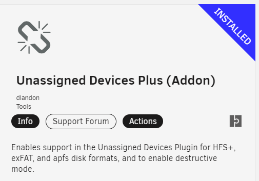

Hast Du den entsprechenden Modus in den Einstellungen zu Unassigned Devices aktiviert? Die Einstellung lautet im englischen "Destructive Mode".
Nachtrag: Dazu musst Du wohl noch das Plugin "Unassigned Devices Plus" installieren. Wusste nicht, dass das in das Plus Plugin ausgelagert worden war.

Hast du UD und UD+ installiert?
Oder ist Format schon in UD enthalten und + ist nur für weitere Dateisysteme?
