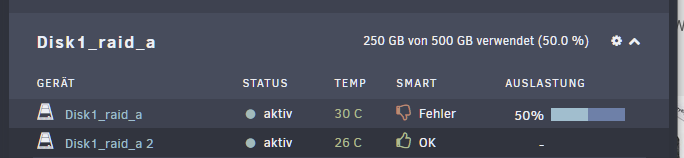

hi all,
so nun scheint einer meiner 4platten ein problem zu haben:
eine baugleiche habe ich hier vorliegen.
wie gehe ich genau vor ?, ich dachte mir eigntl. wie folgt:
die serial der def. platte merken
runterfahren
die def. ausbauen + die neue an dessen stelle einbauen
re-start
und dann, was muss ich dann noch bewerkstelligen !?
Formatiert ist das Raid mit BTRFS, soweit so gut.
