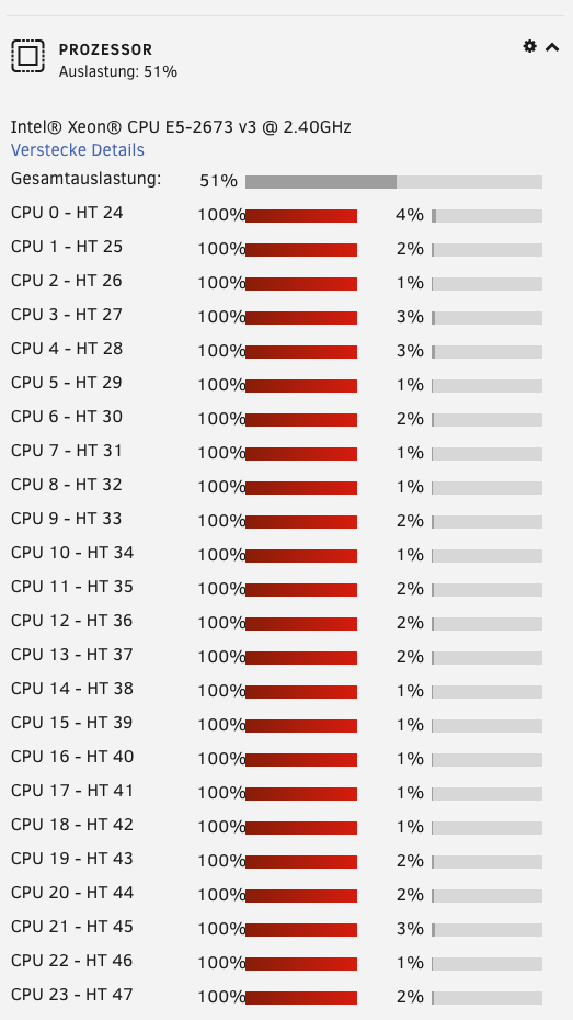

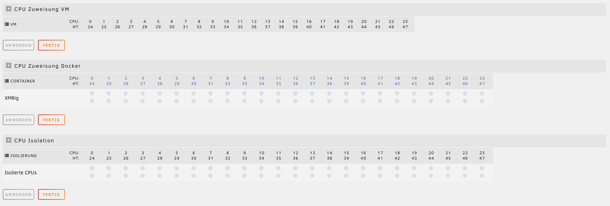

Mein Unraidserver ist ein Dual CPU System. Ich wollte das System mal unter Last testen und hab ein XMrig Docker gestartet. Aus irgendeinem Grund nutzt der Container aber nur 50% der CPU.
Das sieht ja so aus als wenn nur eine CPU genutzt wird. Muss man dem Container extra mitteilen, dass er beide CPUs nutzen soll? Jemand eine Idee?

kenne den Docker nicht, aber Deine CPU hat "nur" 12C/24T....damit laufen in Deinem Test also alle echten Cores beider CPUs.

Evtl. musst Du auch HT, genau wie vt-d/IOMMU usw. noch im BIOS aktiveren?
Das ist ein X99 System, was ist HT? Was muss da aktiviert werden?

HT steht für HyperThreading (das sind die "virtuellen" CPU-Kerne) ... muss man evtl. im BIOS aktivieren, genau wie andere Features der CPU und des Chipsatzes (zB vt-d/IOMMU für Virtualisieren). WO man das einstellt ist nicht standardisiert, weder wie die EInträge heissen, noch wo genau die sich verstecken...da musst Du selbst durchklicken.

Ist denke ich aktiv, sonst werden HT Kerne normalerweise gar nicht erst angezeigt
...stimmt, im Screenshot sieht man, daß die Last auf den HT zumindest auch nicht wirklich Null ist.

Kann es sein, dass der bewusst keine HT Cores nutzt? Laut meiner Recherche empfehlen viele beim Mining die HT Cores zu deaktivieren, weil dann die Leistung höher sein soll.
Das habe ich auch so recherchiert.
