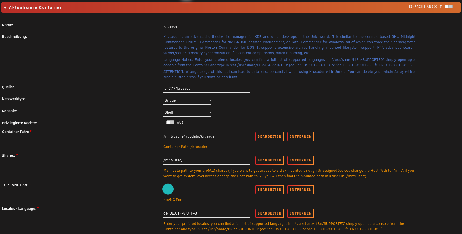

Wie kann ich Daten von USB Platten/Sticks auf Unraid übertragen? Wollte das Backup vom defekten QNAP jetzt mal übertragen und damit Unraid befüllen.
Im Unraid Web Explorer wird mir bis auf eins was angezeigt, allerdings in @ich777 Krusader nichts. Also nur der leere Ordner im "mnt/disks" Ordner.
Dies ist die USB Platte die nichts anzeigt. Auch keinen Eintrag unter Disks. Hat UD dann Probleme beim einbinden?
328102981_Bildschirmfotovon2022-04-0318-49-46.thumb.png.2dca62ac39d09be224ccfc61f051ba06.png
Eingehangen sind diese per UD/+.
Ist Krusader die falsche Wahl, stelle ich mich einfach zu doof an.....?
Edit:

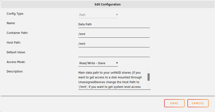

Durch die Trennung der einzelnen Punkte und die Änderung auf Read Only Slave sehe ich nun nicht nur die leeren Ordner. Allerdings bekomme ich eine Fehlermeldung das Unterordner nicht geöffnet werden können. Hat Krusader/Unraid nicht die Rechte dies zu lesen? Im Unraid Explorer kommt man in diese Ordner.
Der Pfad zeigt in meinem Container standardmäßig auf /mnt/user und wird dann auch im Container so eingebunden, du kannst somit den Pfad /mnt/disks nicht sehen, änder im Container Template wie folgt ab dann siehst du alles (vergiss aber bittte nicht das du auf "Read/Write - Slave" umstellst):
(steht aber auch in der Beschreibung von diesem Pfad - bis auf das mit Read/Write - Slave)

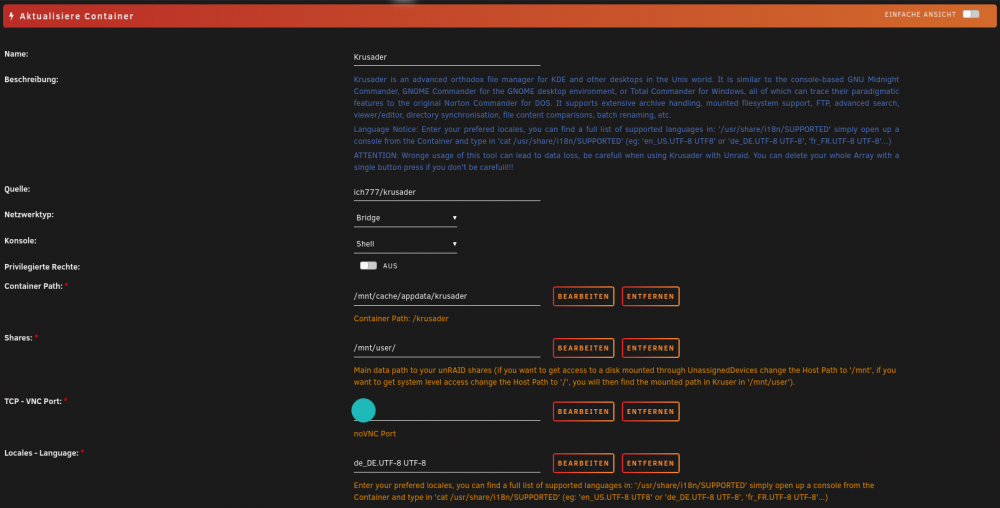

Hatte ich gemacht. Da wurden mir leider nur die leeren Ordner der Platten angezeigt. (Platten/Partition Name) Wohl wegen dem fehlenden Slave unter dem Access Mode.
Was ist der Unterschied zwischen Sekundär/Geteilt und ohne Angabe (Slave/Shared)?

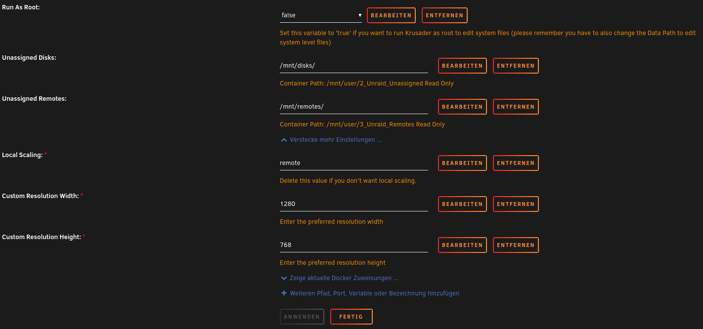

Habe jetzt ein anderes Problem:
 1904594817_Bildschirmfotovon2022-04-0319-29-13.png.a050faec92f5c24c0afc80656d115af0.png
Du musst den Container als root starten, setz die Variable Run as Root auf "true" im Drop-Down.
Meine Container laufen fast alle mit niedrigen Berechtigungen und die root Berechtigung muss meistens vom Benutzer erteilt werden.
Legt fest wie mount und sub-mounts verwendet bzw. angezeigt werden, vereinfacht gesagt, alles was über Unassigned Devices gemounted wird solltest du immer mit Slave mounten, hier nochmal die ausführliche Erklärung: Klick
1 minute ago, Revan335 said:
OK, Schade das dies nicht ohne Root geht.
Ist auch kein Beinbruch da du den Container nur lokal verwendest, ich will in meinen Container nur aufzeigen das man für die meisten Sachen root Rechte benötigt und man sich bewusst machen sollte das man so einen Container nicht von außen erreichbar machen sollte.

Hab jetzt alles mit Slaved versehen. User ist R/W, UD und Remotes sind nur Read Only.
Oder sollte man dies bei Users besser ohne Shared machen? Edit: ohne Slaved, nicht Shared.
Ist nicht tragisch, ich würd aber Slave nehmen.
