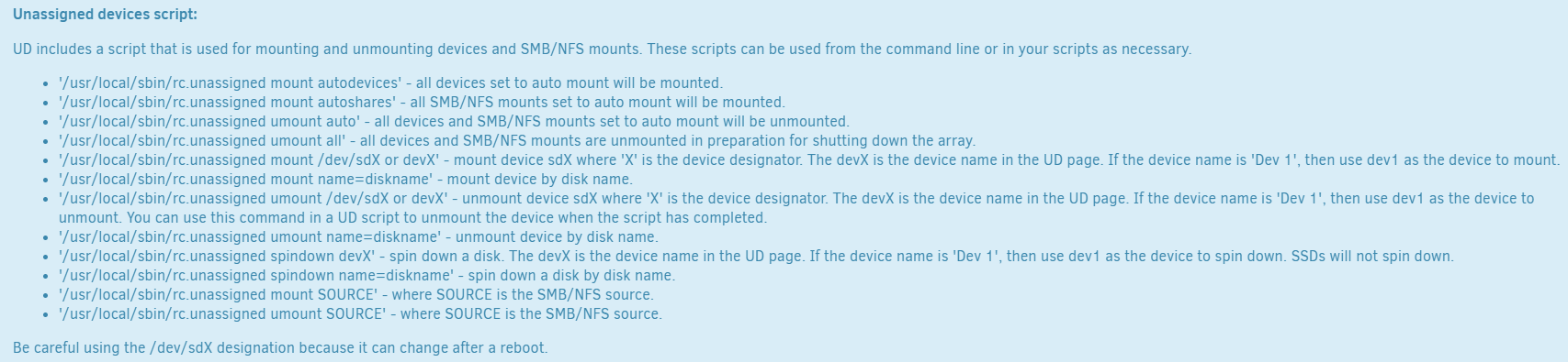

Nur zur Info: In der Hilfe '?' der Unraid Main-Page gibt es einen Block mit den dutzend Konsolen Befehlen des Unassigned Devices Plugin:
Unassigned devices script:
UD includes a script that is used for mounting and unmounting devices and SMB/NFS mounts. These scripts can be used from the command line or in your scripts as necessary.

Entweder fehlen in der deutschen Übersetzung ein paar Befehle oder das wird im von mir genutztem 6.10-RC4 massiv erweitert:
