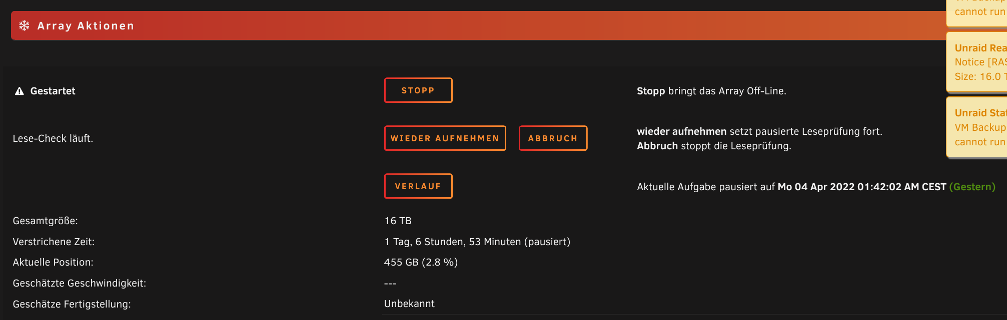

was ist den der Unraid Read Check im Array?
Noch ist keine Parity Disk vorhanden.
Diesen kann ich fortsetzen weil er derzeit pausiert ist. Wieso auch immer.
Screenshot_20220405-075259.png.a6681914b019286da5b3047567980c21.pngScreenshot_20220405-075410.thumb.png.03577cce54e4ed262361714dcee12fa7.png
Der Read-Check prüft alle Platten ob sie komplett gelesen werden können. Ist quasi wie ein Parity-Check nur dass die Daten nicht mit den Parity Disks abgeglichen werden (können).
Ausgelöst wird dieser Schritt meines Wissens wie beim regulären Parity-Check: Entweder manuell oder automatisch nach einem un-safe Shutdown. Bei letzterem bin ich mir aber nicht 100% sicher.

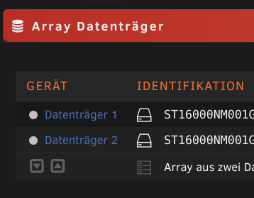

Poste mal einen Screenshot der Array Disks.
Edited by hawihoney
OK, keine Parity vorhanden. Das wollte ich sehen. Ohne Parity ist jeder Check ein Read-Check und kein Parity-Check.

28 minutes ago, Revan335 said:
Also brauch ich mir keine Sorgen machen?
Im Screenshot hatte Dich das System doch nur darüber informiert, daß der Check gestartet wurde. Sorgen würde ich mir erst machen, wenn als Ergebnis ein Problem gefunden wurde.
