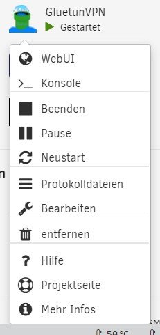

wie kann ich ein zweites WebGUI Button bei einem Docker Unraid-Container erstellen?

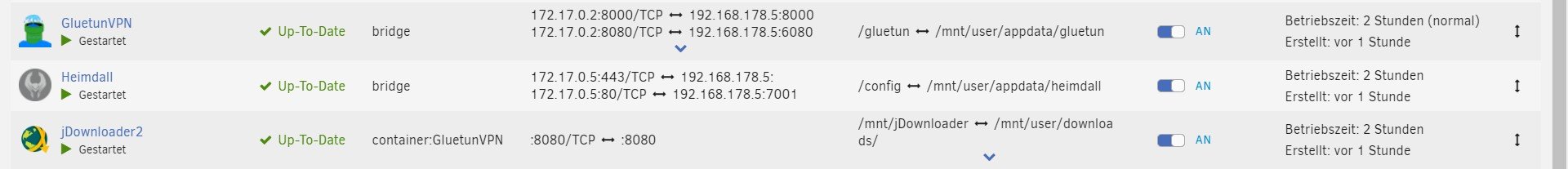

Es ist so, ich gab den Jdownloader container mit GlutenVPN container verbunden.

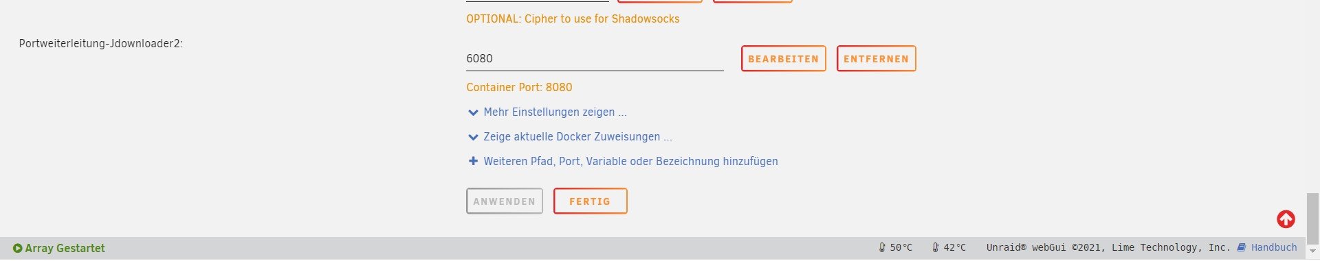

Hab im Gluten den WebGUI Port vom JDownloader VNC eingefügt. Das geht auch.
Aber es erscheint kein zweites Button.
Kann man das einstellen?
Weil das schlichtweg nicht funktioniert.
Das wird üblicherweise hier im Docker Template eingetragen (und es muss immer der Port im Container nicht der Host Port angegeben werden):
Aber wie schon oben gesagt du kannst nur ein WebUI pro Container einfügen da ein Container üblicherweise nur eine WebGUI hat.
Du könntest mit Bookmarks im Browser arbeiten, aber ich weiß nicht wie Sinnvoll das für dich ist, natürlich kannst du das auch im bestehenden Container auf etwas anderes editieren, du kannst die "alte" WebGUI danach noch immer wie gewohnt erreichen wenn du die Adresse in der Adresszeitle deines Browsers eingibst aber dann eben nicht über den WebGUI Knopf.
