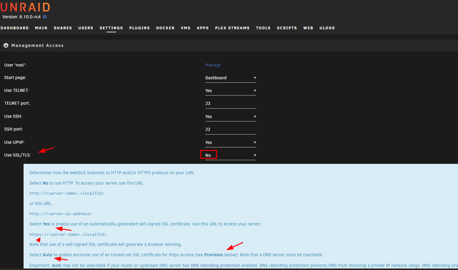

und Ihr habt nicht einfach nur SSL aktiviert was dann automatisch umleitet ... wo dann ins Leere läuft da zum Bsp. die Port Weiterleitung nicht aktiv ist ... das ist der einzige Grund was mir einfallen könnte was hier die Ursache ist ... SSL YES oder AUTO ... mal anschauen was da eingestellt ist.
Bei NO sollte unraid immer einfach lokal erreichbar sein ... außer es würden Dienste (Docker, plugin, ...) laufen welche am host den Port 80 nutzen (wollen).

Auf Version 6.9.2 vor dem Update auf 6.10.0 RC4 folgendes machen:
SSL deaktivieren wie hier beschrieben:
https://wiki.unraid.net/My_Servers#How_to_disable_SSL_for_local_access
Anschließend das Zertifikat löschen wie hier beschrieben:
Hier wird im Thread auch beschrieben warum man vor dem Update auf 6.10 das Zertifikat löschen muß wenn SSL deaktiviert ist.
Klärt zwar nicht warum es bei mir nicht mit aktiviertem SSL funktioniert hat aber zumindest habe ich jetzt das was ich haben will und SSL brauche ich intern auch nicht.
Und schon hat das Update geklappt und der Server ist auch über Browser erreichbar bei mir.

nicht so ganz richtig, es wird empfohlen da sonst der Server auch auf dem port 443 listened ... und es da zu einem Port Konflikt kommen kann ...
daher die Empfehlung das Cert zu löschen, Beispiel, ich will einen reverse am host auf 443 laufen lassen ... dann würde das kollidieren ...
mal abgesehen davon dass das so oeh nicht empfehlenswert wäre ;)
aber Danke für den Zusatzhinweis, sicherlich kein Schaden dass das auch ex ist bei den Betroffenen ...

wie gesagt, das alleine ist es nicht ;) hier liegen die Zertifikate nach wie vor ... auf 6.10 rc4, es geht rein um die "Kollision" des Ports 443.
