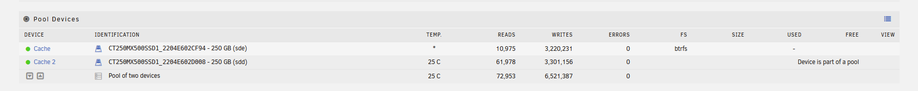

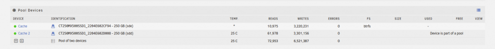

Was zeigt der im Dashboard eigentich beim Pool an? Gerne Screenshot. Weil mit "verschwunden" kann ich aktuell nichts anfangen.
Viel mehr als "verschwunden" gibt die Übersicht für mich als Laien leider nicht her:
Docker war nicht gestartet, weil die Cache Drives nicht mehr mountbar sind. Ich habe es jetzt aber explizit auf No gestelt und noch mal versucht. Leider auch ohne Erfolg und mit der gleichen Ausgabe.
