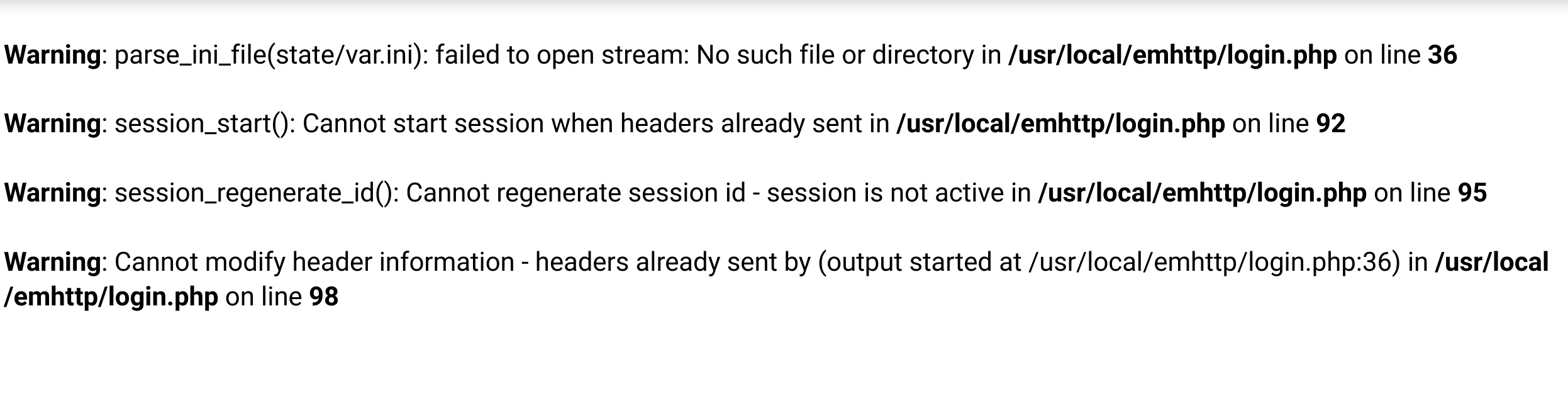

Hallo,
das fängt ja schon gut an.
Noch nicht produktiv und schon Probleme.
Bekomme dies beim Login.
Was könnte es sein?
Bin ich jetzt auch vom btrfs Cache, defekten USB 2.0 Sticks, AMD Bug betroffen?
Sollte der AMD USB Stick Bug nicht behoben sein sein?
Vielen Dank!

Die fehlende Datei state/var.ini wird denke ich bei der Installation - also beim Booten von unRAID - generiert. Zum Zeitpunkt des Fehlers würde ich über die Konsole die syslogs auf den Stick sichern um zu sehen was die Ursache ist:
mkdir -p /boot/logs
cp /var/log/syslog /boot/logs/syslog-2022-04-09.txt
Wie geht das?
Dafür müsste ich doch Login und Webterminal machen können.
Oder im GUI Modus vielleicht probieren?
Über SSH. Also irgendein Terminal auf deinem PC aufmachen und das ausführen:
ssh root@tower
Auf dem USB Stick muss dafür in der Datei /boot/config/ident.cfg das auf "yes" stehen:
USE_SSH="yes"
PORTSSH="22"

Das ist mir erst gerade/heute Morgen aufgefallen. Gestern Abend/Nacht ging es noch ohne Meldung. Da hatte ich das File Integrity Check (Plugin) konfiguriert und gestartet sowie nochmal per Krusader den Transfer der Daten von den USB Platten und nem USB Stick angeworfen. Dieser läuft auch noch. Docker ist also erreichbar.
Das Login Fenster erscheint auch noch. Nachdem Klick auf Login kommt diese Meldung.
