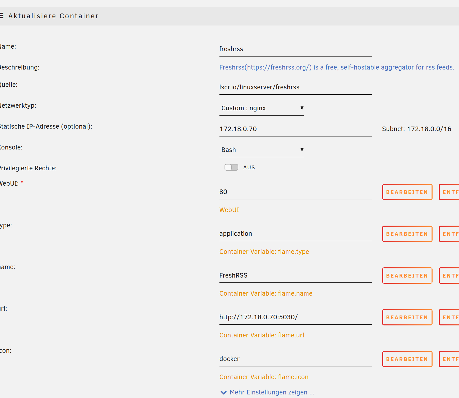

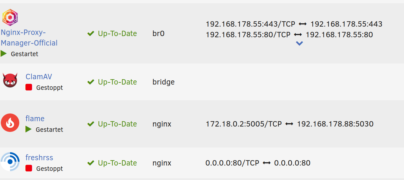

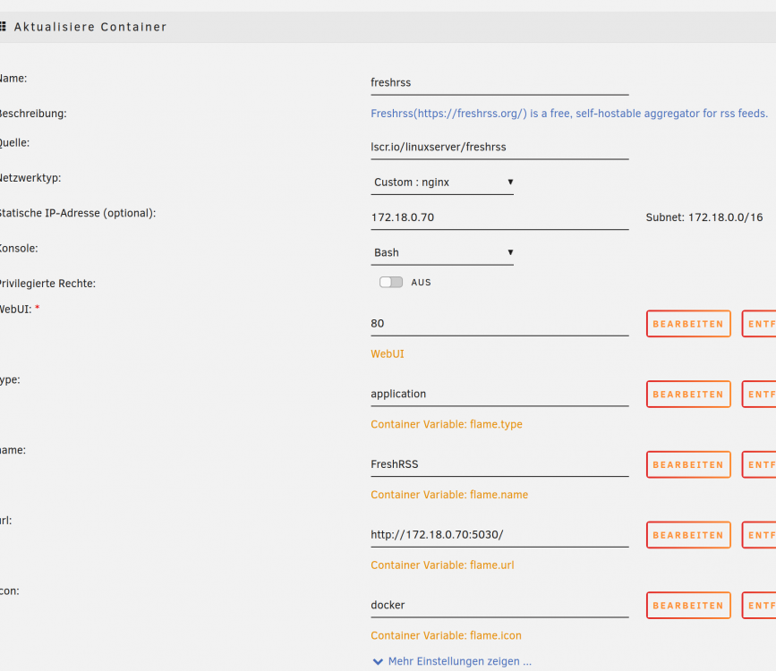

16 minutes ago, donbruno said:
so richtig geht es doch nicht, da irgendwie nach außen in den container doch die IP des docker genommen wird und wenn da die ports schon belegt sind, dann kann nicht gestartet werden
Naja was schon belegt ist, kann ja schlecht doppelt genutzt werden. Zeig mal was du eingestellt hast
und jedesmal gibt es halt auf 192.168.178.88 einen neuen Port... obwohl nginx als netzwerk eingestellt ist....
freshrss startet halt nicht, weil port 80 auf 192.168.178.88 schon belegtt, aber so soll es ja nicht sein... 😞
.88 ist die IP von unRAID und unRAID belegt Port 80.
Du musst den Port von FreshRSS ändern.

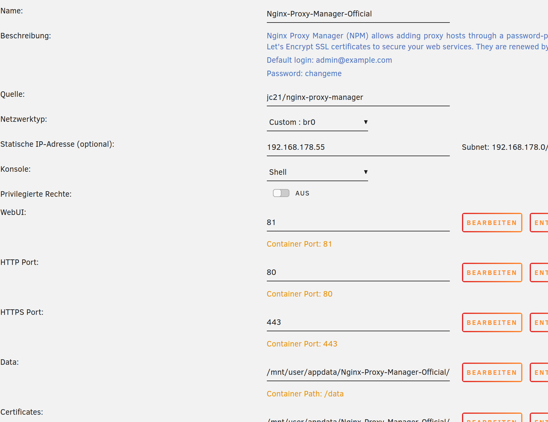

ich möhte es gerne so:
FreshRSS 172.18.0.2:80, kein anderes Netzwerk
flame 172.18.0.3:xyz, kein anderes Netzwerk
NGINX 172.18.0.99:80 443 usw + 192.168.178.55:80 443 usw
so hat jeder container seine eigene IPs und kann die Port nehmen, die er braucht... alles im selben Netz 172.18.0.x
nur der nginx hat halt die zwei Netzwerke und kann da schön vermitteln....
