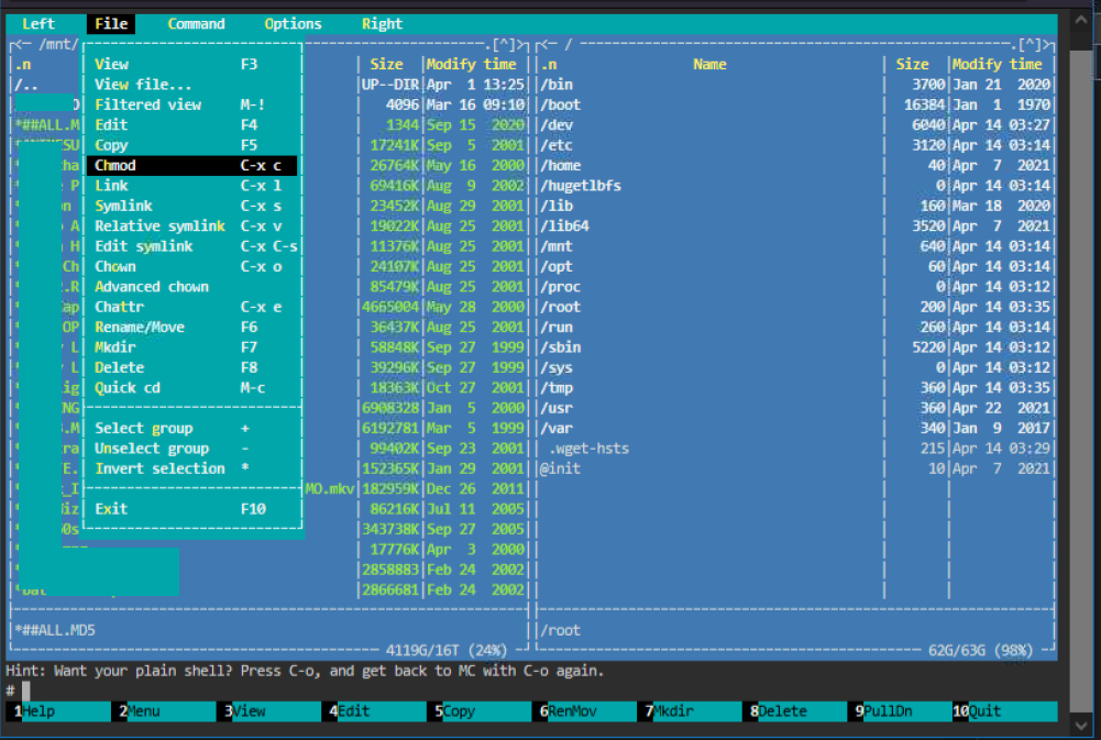

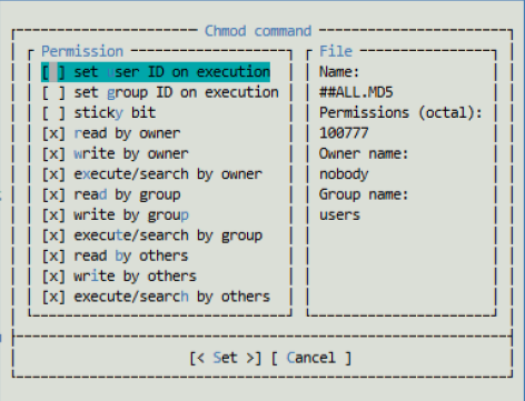

Ich habe Rechte mit dem MC auch anpassen können.
Ist aber eben Handarbeit.

Muss ich das dann so einstellen wie auf den Bildern? Gibt es dort auch nen Rekursiv Button, da es scheinbar nur einzelne Ordner und manche Dateien dort betrifft?
Ich hatte die Bilder nur angehängt, weil ich diese Option im MC auf Anhieb nicht gefunden hatte. Sie sind also nur als Wegweiser gedacht.
Welche Optionen Du für Deinen Anwendungszweck wählen willst, bleibt Dir überlassen.
Kannst ja erst einmal mit einer Datei anfangen und prüfen, mit welchen Einstellungen Du das gewünschte Ergebnis erreichst.

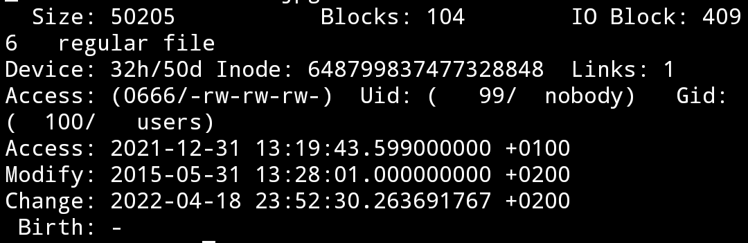

Mit stat ohne Parameter zeigt er bei Access bei einer Datei dies an.
(0666/-rw-rw-rw-) Uid (99/nobody) Gid (100/users)
Ich vermute das dies dann auch für die anderen Dateien im Extended Log gilt.
Bitte mal nur stat <datei> ausführen. Gehört die Datei überhaupt root:root?
EDIT: Ok. Ja dann verstehe ich das root:root von oben zwar nicht, aber ok. nobody:users ist soweit korrekt. Müsste man also nur mit chmod die 666 korrigieren.

Hab nochmal nen Stat gemacht aber weiterhin wie oben.Screenshot_20220419-135233_Termux.thumb.png.a2560e07ff4c1c92acbac1dfeaab9b32.png
Sehr merkwürdig, als wäre nichts passiert. Egal ob find/chmod oder Docker Permission Skript.
