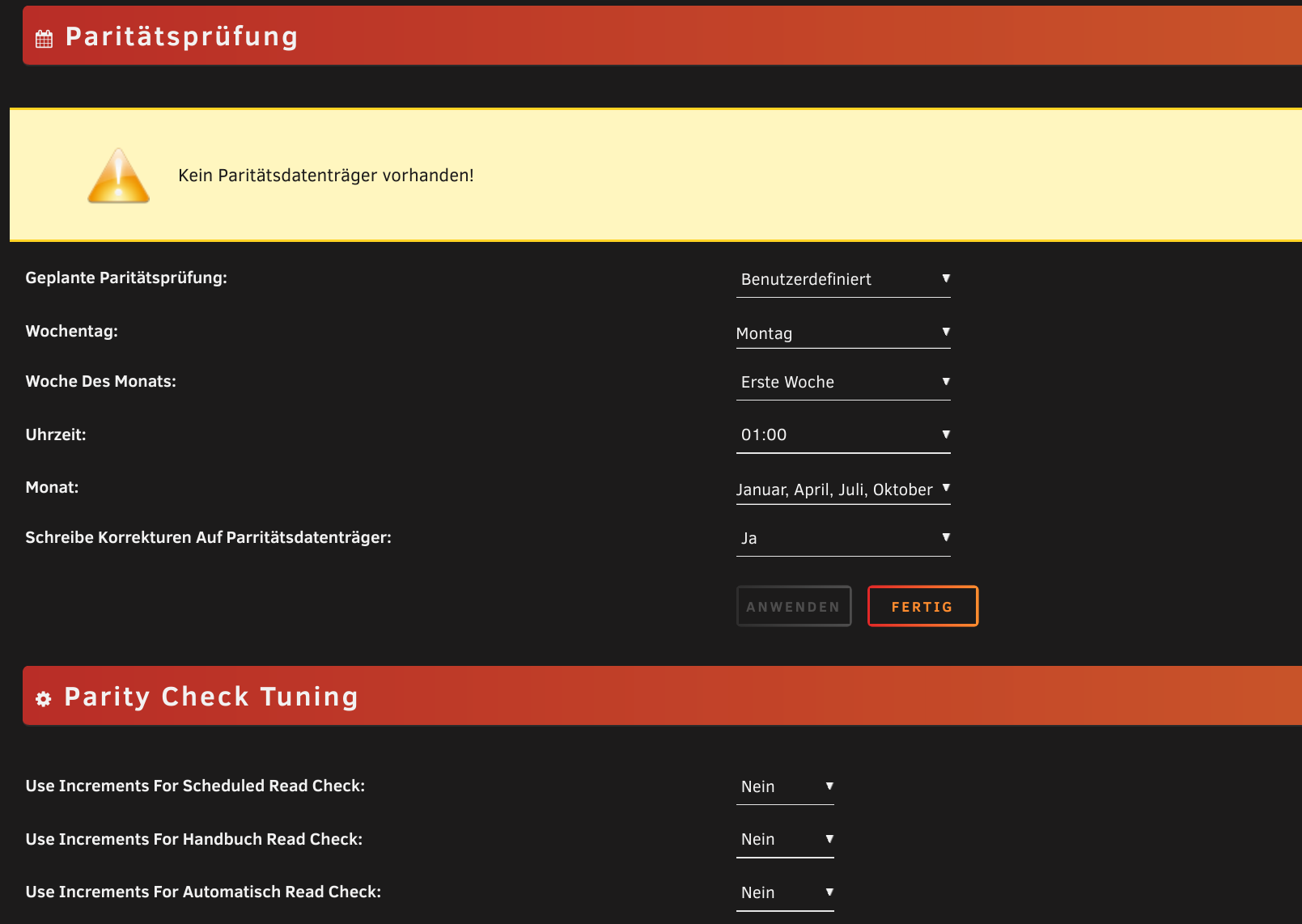

jetzt mal ... geh deinen persönlichen usecase durch, wann willst du parity laufen lassen ... und stimm das für dich ab, es werden immer andere Einstellungen kommen bei anderen usern weil da wahrscheinlich ein anderer usecase anliegt ...

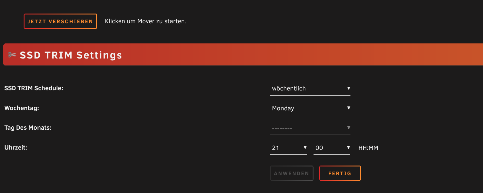

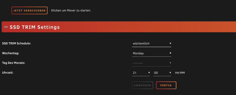

was SSD Trim jetzt da zu suchen hat weiß ich jetzt auch nicht, ist da die Frage ob wöchentlich passt ? wenn ja, lies dich ein und entscheide, daher ja auch die Auswahl ;)

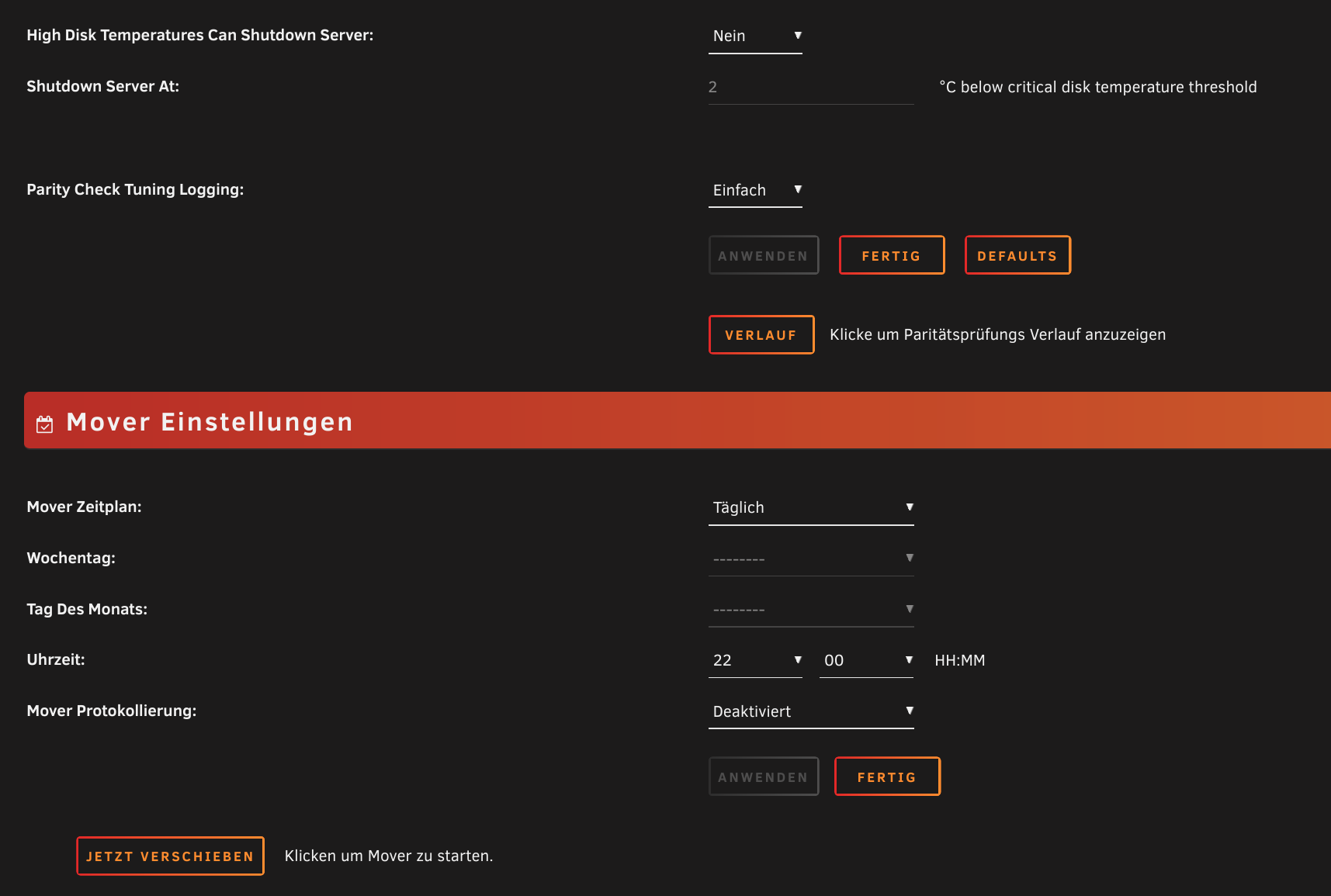

mover in Kombination mit parity tuning vertehe ich noch, aber ist da die Frage ob "die Kombination" passt oder generell der mover täglich um 22 Uhr Sinn macht ? auch das kann DIir keiner beantworten ob das für Dich passt ...

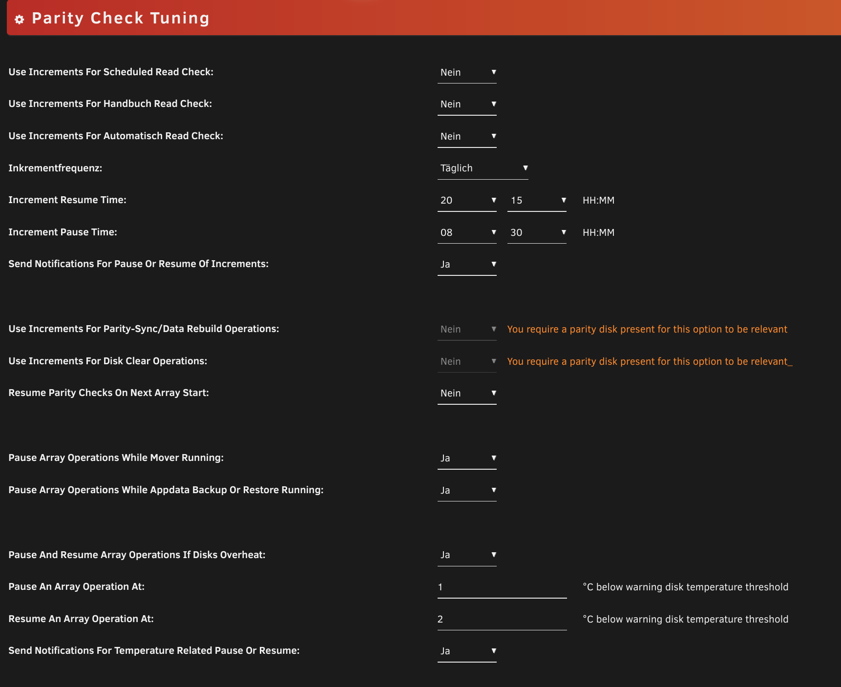

Könnte man den Parity Check noch optimieren? Damit er schneller und vielleicht auch Stromsparender läuft?
Mover Protokoll aktivieren?

Mover verschiebt zum/vom Cache. Auch kann dort kann ich mangels Erfahrung nicht sagen ob diese Häufigkeit passt. Cache wird doch beim Backup mit gesichert? Bspw. wenn man die Shares sichert?
schneller und stromsparender, nicht wirklich ...
was soll die Frage ? willst du sehen was passiert ist oder nicht, wenn ja dann ... wenn Nein dann ...

Soweit ich weiß macht Unraid kein Trim und wäre deshalb für SSD/NVMe/m.2 bspw. im Cache sinnvoll. Ob die Häufigkeit passt, kann ich mangels Erfahrung nicht sagen.
ich mach es täglich, andere wöchentlich, andere gar nicht ... kommt drauf an wie sehr die Platten I/O beansprucht werden, 1 x wöchentlich sicherlich der goldene Mittelweg
wenn du backup's deiner shares machst, klar wird da alles gesichert, hat aber nicht mit dem mover an sich zu tun, mover schiebt nur vom (schnellen) cache auf die (parity geschützten) hdd's ... ich move nach Füllgrad (mover tuning, stündliche Prüfung), andere nach Zeitplan (täglich), usw usw usw ... oder wenn du cache prefer shares nutzt auch mal retour von den hdd's auf den cache ...

Wenn ich es richtig verstanden hab wird es auf den Stick geschrieben. Aber ich vermute das der Verschleiß dadurch nicht so hoch ist. Wie Syslog auf Flash aktivieren.
wie kommst du darauf ?
wird ganz normal ins syslog geschrieben, wenn du natürlich dein syslog auf den stick schreibst dann ... ist das so ...

Liegt das Syslog nicht nur im RAM und überlebt somit keinen Reboot und sollte deshalb auf den Stick und/oder auf einen Remote Syslog Server?
und wieder ... willst du dein syslog "aufheben" ? hast du Bedarf zur Fehleranalyse ? .... ist es Dir wichtig ? ... hast du ein Problem was du analysieren willst ?
wenn ja, dann ,,, wenn Nein, dann ...
wenn es elementar wäre würde es nicht im RAM liegen, es ist "optional" und du entscheidest was zu dir passt ;)
mal als Hinweis, wenn unraid abschmiert, gerne z.Bsp. Netzwerk ... bringt der syslog Server leider auch nichts, kein Netzwerk, kein Server, kein syslog ... bleibt nur das Schreiben auf den stick ... lies einfach nach und entscheide für Dich, auch hier, 10 user, 10 Meinungen ...
