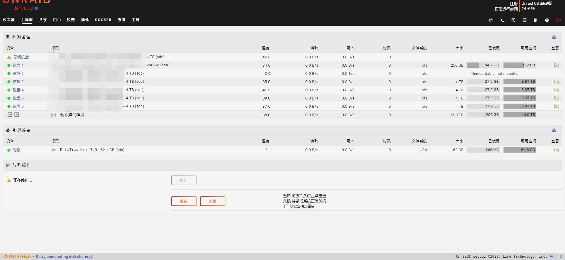

求助磁盘挂载失败且无法停止阵列
我一共有7块磁盘,前两天2号-3号盘突然提示读取错误,我尝试在维护模式中使用XFS-repair -L指令来修复磁盘,执行完成提示0个读取错误。
但是我只要向盘内写入文件就会报错,重复修复几次后。我将2号和3号盘拆解下来,在windows电脑上执行磁盘检测没有发现任何错误,smart检查也提示通过。
今天我在Unraid中,将磁盘全部格式化,重建了阵列,XFS-repair -n检测2号3号磁盘均无异常,于是建立了samba共享文件。在通过windows往阵列中写入文件时,经过几分钟后速度会突然降到0,且整个目录无法读取,到管理页面查看,没有任何报错,尝试停止阵列一直卡在正在停止 sync filesystem,无法正常重启和关机。最终无奈只能断电重启。

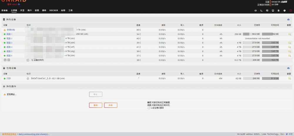

断电重启后,2号盘提示未挂载:Unmountable: not mounted。
因为开了自动启动阵列,尝试停止阵列,又卡在 阵列正在停止•Retry unmounting disk share(s)... 无法停止阵列,也无法正常重启关机。
截图为最后一次关机后尝试停止阵列
