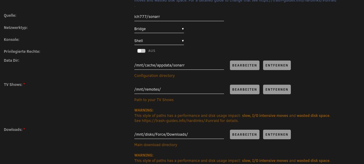

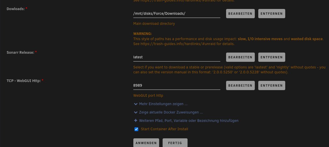

Zeig mal die beiden Container Configs
Ja, schaut so aus.
Ist /mnt/disks/Force eine gemountete UD Platte bzw war sie zu dem Zeitpunkt gemountet als die Container starteten?
Ja das ist eine UD Platte. Hmm ich habe den Automount nicht aktiviert. Der Container lief und ich habe sie dann etwas später gemountet ja.
Dann erstellt der Container den Ordner und der liegt dann im RAM. Das erklärt das Problem.

So ich habe Sonarr und den Sabnzbd wieder aktiviert und musste feststellen das dieses Problem immer noch vorhanden ist.
RootFS liegt jetzt bei 65% und der Ram bei 48%.
Das ganze ist erst passiert als ich eine Serie hinzugefügt habe. Als ich Sonarr eingerichtet hatte und vorhandene Serien gescannt habe keine Probleme.
Der Download Pfad ist ja auch richtig es wird dort abgelegt wo es soll.
Edit: Fehler gefunden es lag an dem Pfad /mnt/remotes....Ich habe das mal im Docker geändert und direkt auf das Ablageverzeichnis hingewiesen. Jetzt scheint alles zu laufen wie es soll.
