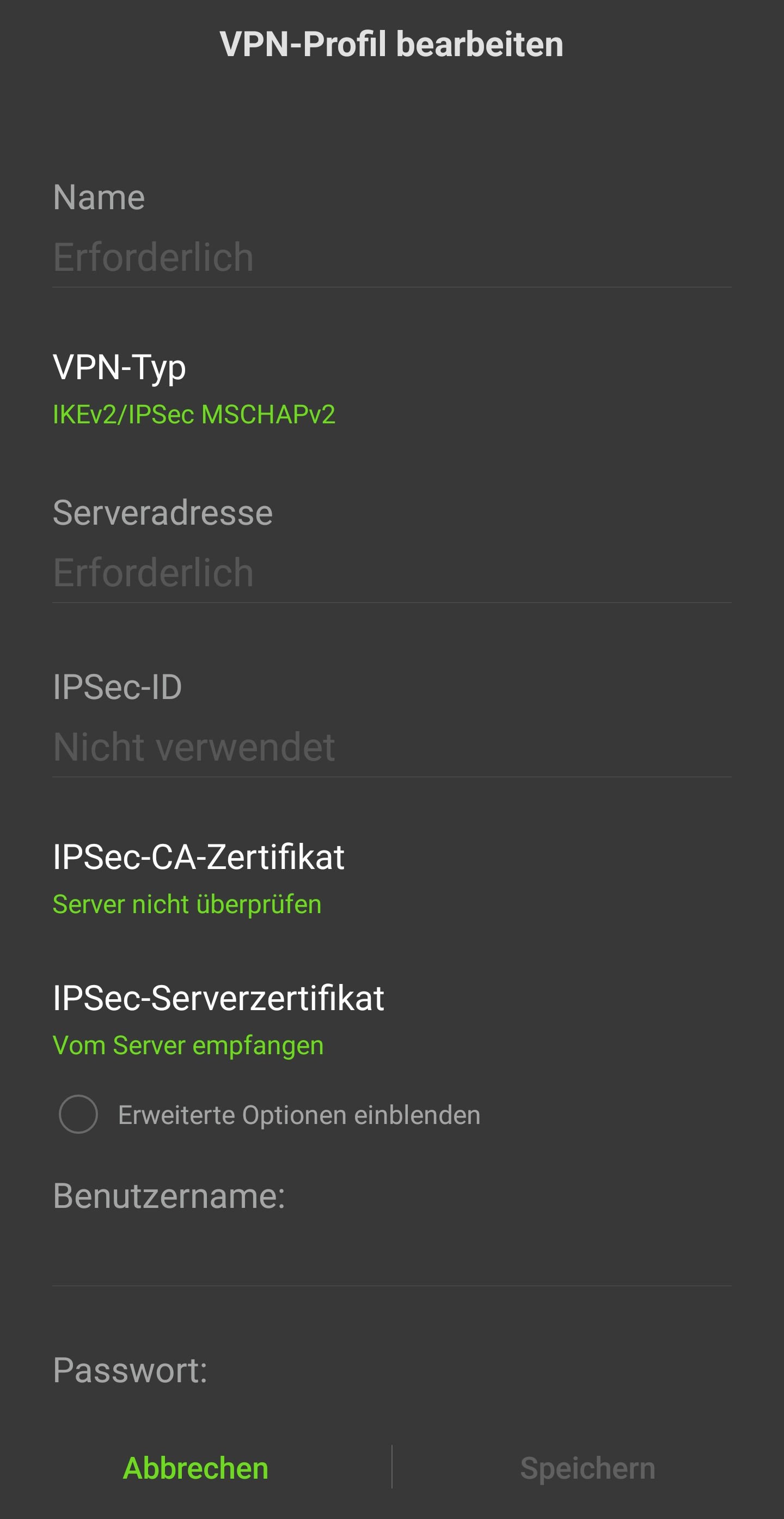

Ich dachte mir dass ich nicht über den wireguard und über den Duck dns Server muss,  dies kann ich doch dann direkt in meinem Android System unter den VPN Settings einpflegen (siehe Bild also mit ipsec CA etc...)
Dies würde doch die Schnittstelle wireguard was rein theoretisch ja auch über irgendeinen Server bei denen läuft ersetzen und die v4 Adresse die ich bekommen habe würde doch Duck Dns ersetzten da ich dank der v4 Adresse "erreichbar" bin; oder habe ich hier einen Denkfehler?

Dein Screenshot zu den VPN Einstellungen hat mit Deinem Wireguard Setup aber nix zu tun.
Diese Einstellung ist für eine andere VPN-Technologie, die - weil älter - quasi Standard ist (IPSec).
Das hättest Du auch schon, alternativ zu Wireguard - zB in Deiner Fritzbox - nutzen können.
Wireguard ist einfach eine neue (und einfacher einzurichten, aber nicht weniger sicher) VPN Technologie. Daher ist dies im Phone kein Standard, also im Android System nicht mit dabei und Du musst die WG-App installieren um das zu nutzen.
Beide/alle VPN Technologien benötigen Server-seitig aber eine echte ipv4 (die Du aber eben auch vor der Aktion mit VF schon hattest).
das VPN Protokoll wollte ich auch noch ansprechen ;) hat ja nichts mit WG zu tun, Danke @Ford Prefect
