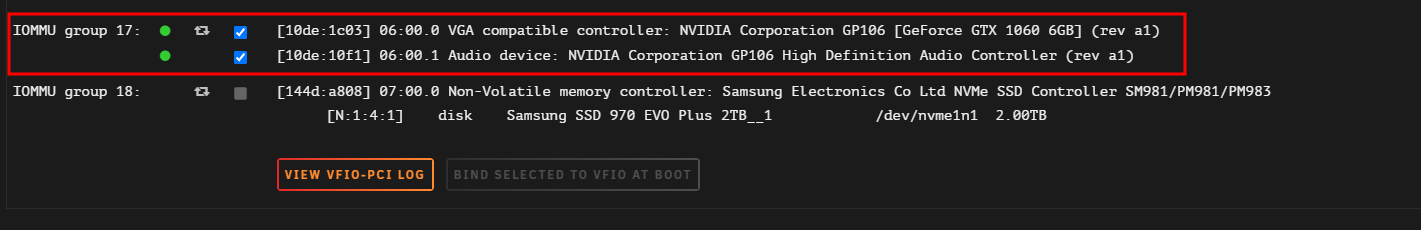

3 hours ago, tobias.poppe said:
@alturismo, Ich hab gesehen das man in Unraid unter TOOLS -> Systemgeräte die IOMMU Gruppen hat wo die Grafikkarte aufgelistet ist.
Hier hab Ich die Möglichkeit neben der Gruppe von der Grafikkarte ein Häkchen zu setzten und mit einem Klick auf den Button "beim booten an VFio binden" zu bestätigen, danach neustart!
das wäre die Grundvoraussetzung ... ;)
aktuell versuchst du anscheinend unraid mit Gewalt die "laufende" GPU zu entwenden ... was sicherlich in die Hose geht.
mach mal einen screen wie das bei Dir aussieht
wenn das deine einzige GPU ist ... wird es eh kritisch ... dann musst du unraid komplett headless booten und hoffen dass das funktioniert, sprich, die GPU auch wirklich nicht vom host (unraid) beansprucht wird, auch ist Nutzung des vbios Pflicht ...
den Anfang mit dem Zusammenbau braucht es nicht ... mal anschauen
Das mit den IOMMU Gruppen hatte Ich schon mal ausprobiert.
wahrscheinlich aber falsch!
hab jetzt aus nem alten PC eine GTX750 geklaut und die in den ersten Slot vom Mainboard gepackt und die 1080ti läuft jetzt im zweiten slot.
Unraid hat jetzt die GTX 750 für sich.
Und meine VM hat die 1080ti bekommen.
Das gute Stück bootet auch und in den Nvidia einstellungen ist die 1080ti hinterlegt.
Unter Geräte Manager sogar KEINEN Fehler 43.
Bis jetzt bin Ich soweit zufrieden.
Die VM läuft sogar was zackiger.
Anbei mal ein Screenshot von den IOMMU Gruppen.
Das was Spaceinvader in dem Video gemacht hat werde Ich aufjedenfall mal ausprobieren, weil so find Ich das sogar besser.
Meine Frage die sich jetzt stellt, im Video bootet er seine VM über den Bildschirm der am SERVER angeschlossen ist. Das sieht man kurz weil auf dem Bildschirm die LOGIN Abfrage vom Server ist.
Wie zum Teufel macht Er das.
Das ist der Punkt den Ich noch ganz bis garnicht verstanden habe.
Ich greife auf die VM meist vom Laptop aus über das Browser Fenster oder RDP drauf zu.
So wie er das hat wäre das aber echt geil für meine Zwecke.
LG
Tobias
