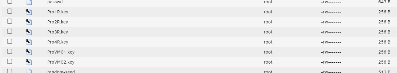

Nur so am Rande: Besitzt man mehrere Sticks/Unraid Lizenzen, dann können alle *.key Dateien im /boot/config Ordner verbleiben. Unraid pickt sich dann die zum Stick passende *.key Datei aus dem /boot/config Ordner heraus. Wichtig ist, dass man sich 1.) irgendwo hinterlegt, welcher Stick zu welcher Lizenz gehört (findet man in den "Flash Device Settings") und 2.) die Sicherungen aller /boot/config Ordner inkl. Unterordnern separat sichert und 3.) den *.key Dateien möglichst "sprechende" Namen gibt. Man jongliert dann nur noch mit den kompletten /boot/config Ordnern und muss sich um die *.key Dateien keinen Kopf mehr machen.
So sieht das dann aus und funktioniert:
