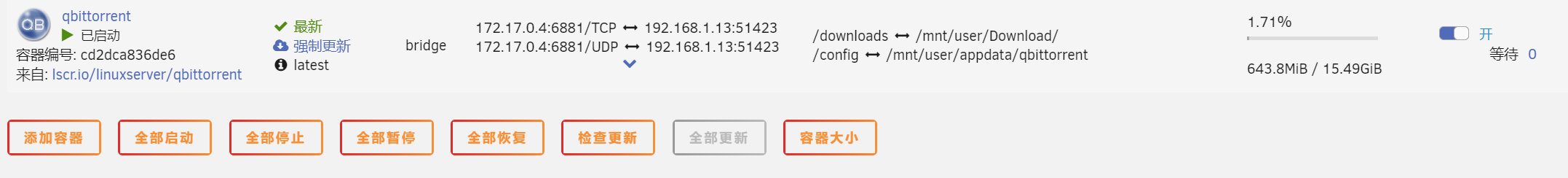

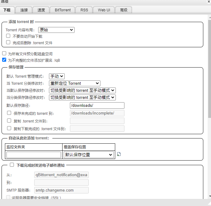

把你的配置列出来,单纯这个很难判定问题所在。最好抓图,docker配置和qb内部设置。
我给个建议:检查你的qb设置里面的下载地址是不是设置错误。
肯定不是路径问题,而且qb里面全部停止下载上传,磁盘依旧在读取……这个问题不是每次都出现,还在寻找规律,以便排查

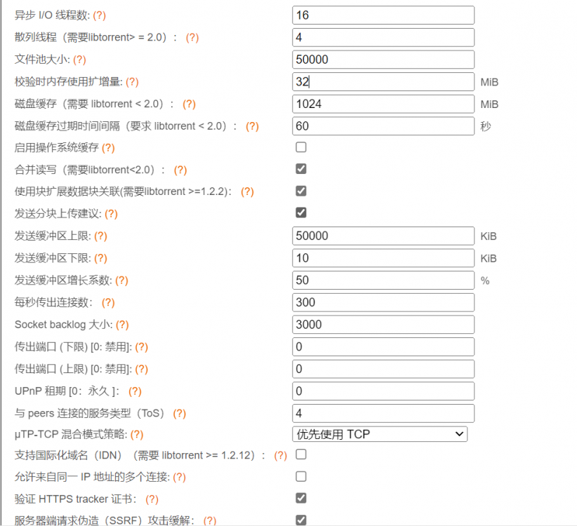

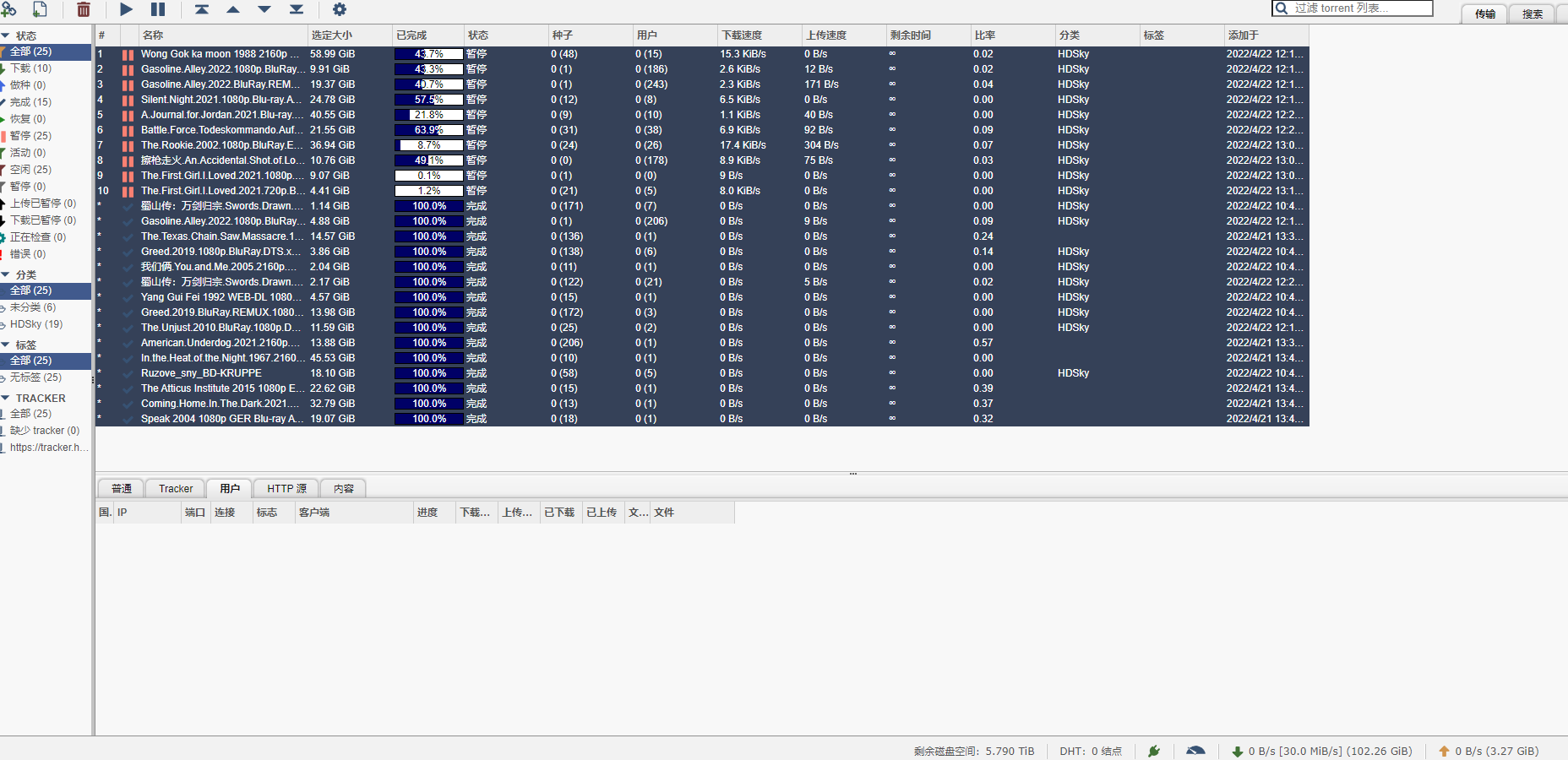

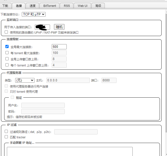

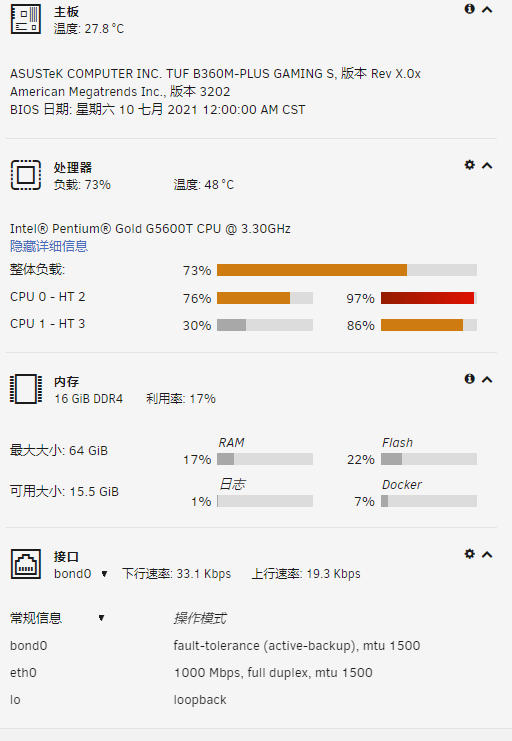

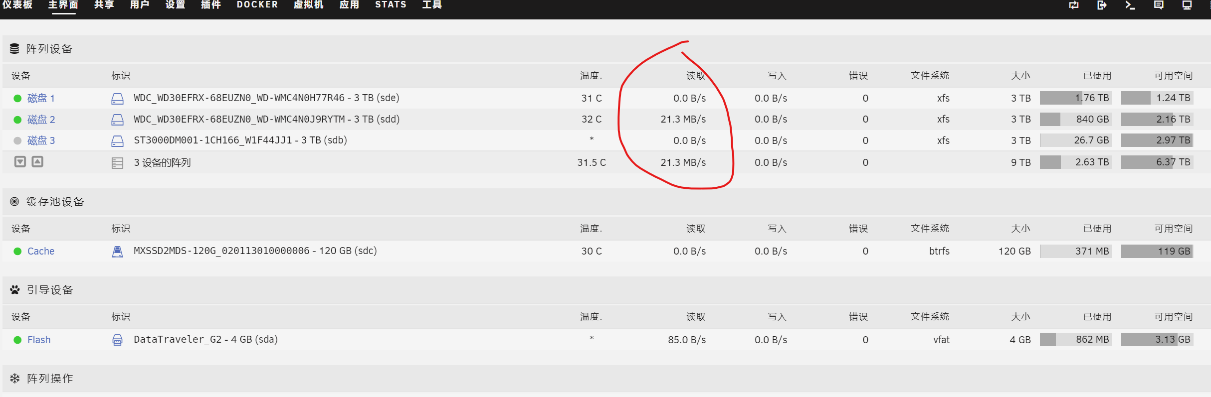

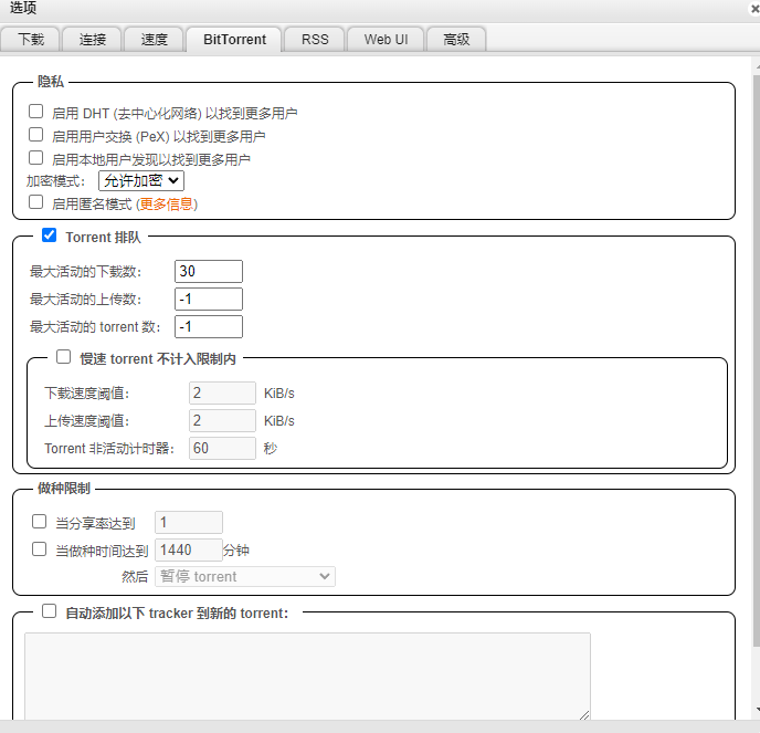

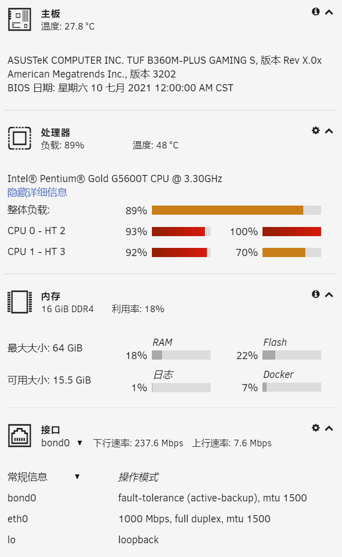

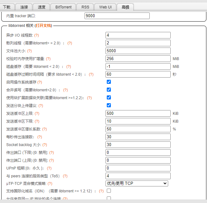

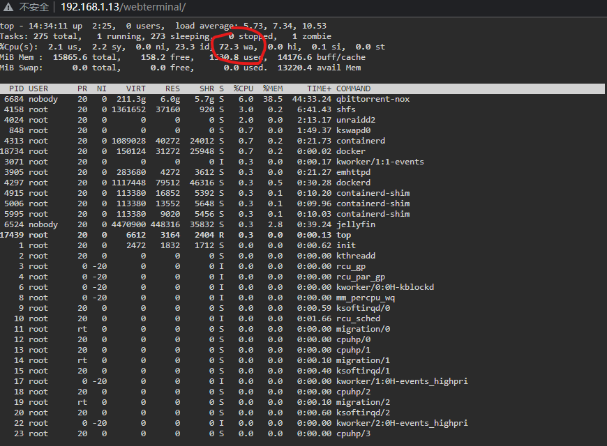

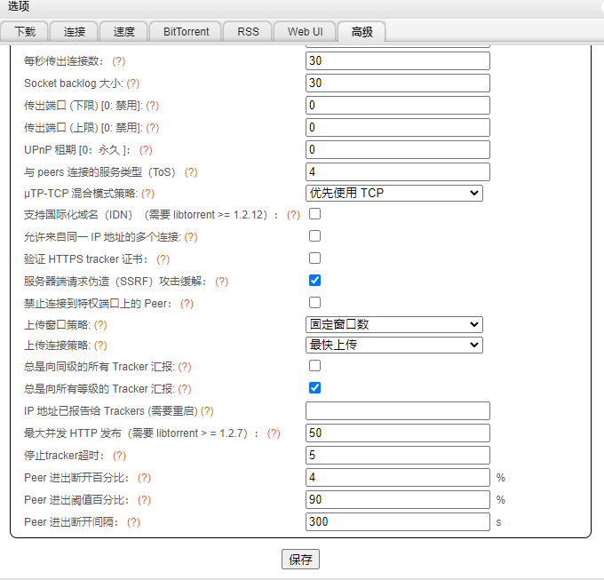

截屏如下:图比较多,请担待。停止qb所有任务后cpu依旧占满,磁盘此时依旧在读取(图3),top命令显示i/o负载极大(图4),目前唯一的解决办法就是停止qb docker再重启才行。附qb的设置,还请各位大佬给分析分析。
ps:路径肯定没问题,而且这种情况并不是每次都出,规律似乎不是很明显,有时候下一堆种子也没事儿,有时候一两个文件就不行了

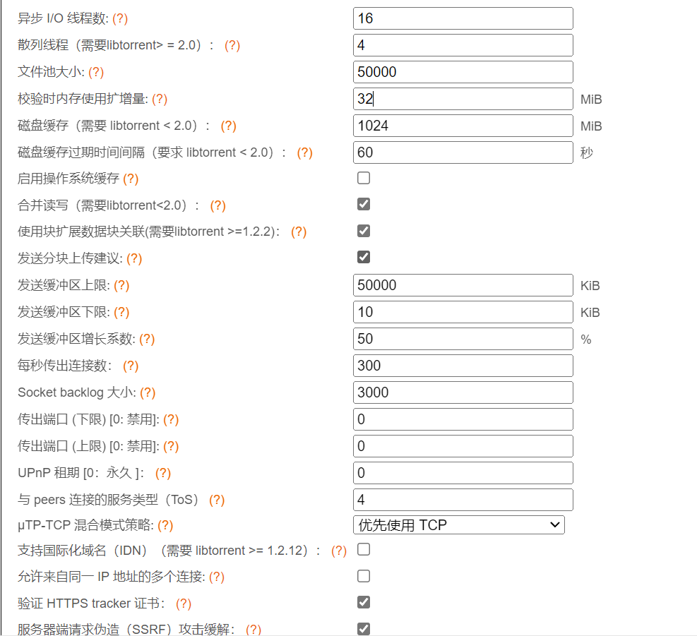

qbittorrent是很耗资源的,同时上传下载任务多,传输数据量大的情况下,4代u比较吃力。结合另外你提到的一些问题,我建议如下:
1、更换为作者hotio的qbittorrent,端口比较自由,我一直使用没什么问题。这不是必须项,可以试试。
2、网络模式设置为host,不要用桥接。
3、qbittorrent高级设置:取消勾选合并读写、使用块扩展数据块关联、发送分块上传建议。
4、qbittorrent下载:勾选为所有文件预分配磁盘空间。

最新测试,升级6.10rc5,加上一块固态做缓存(缓存模式“是”)之后,qb暂停下载时后台不再读盘,具体是怎么解决的也不太清楚,懒得排除变量了
