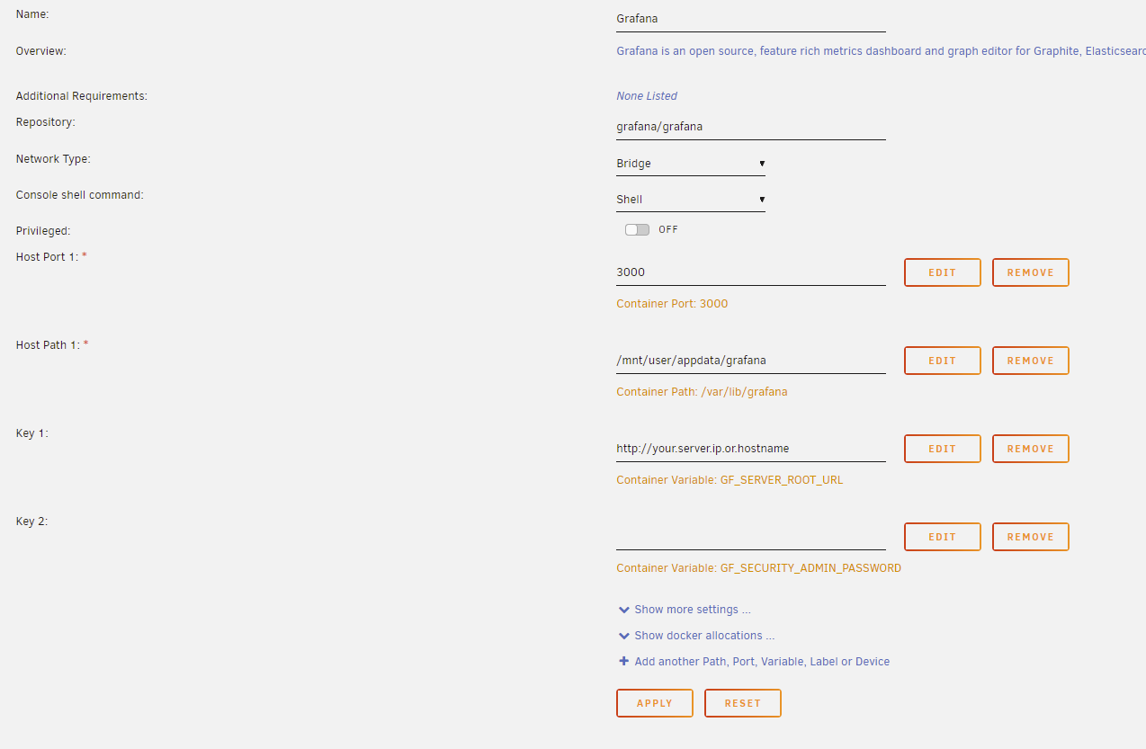

April 18, 20224 yr Hallo in die Runde, ich bin gerade ein wenig am experimentieren um für zukünftige Projekte gerüstet zu sein. Nun habe ich mir heute auf meiner OPNsense Telegraf installiert, auf dem Unraid dann Influx DB und zum Schluß noch Grafana. Leider startet der Grafana Docker nicht und bricht mit nachfolgender Fehlermeldung ab. "GF_PATHS_DATA='/var/lib/grafana' is not writable. You may have issues with file permissions, more information here: http://docs.grafana.org/installation/docker/#migrate-to-v51-or-later mkdir: can't create directory '/var/lib/grafana/plugins': Permission denied" Eigentlich sollte das ganze doch laufen, da die anderen Docker von der Verzeichnisstruktur gleich aufgebaut sind und diese laufen ohne Probleme. Hat wer eine Idee woran es liegen könnte? Gruß Red
April 18, 20224 yr Community Expert Hast du es schon mit privileged on versucht? Das steht im Screenshot auf off.
April 18, 20224 yr Community Expert Bitte löschen, den Appdata Ordner mit appdata cleanup löschen und neu installieren. Wenn das nicht hilft, erweiterte Ansicht und bei Extra Parameters das Einfügen: --user 104 Immer vorher komplett löschen (auch den Appdata unterordner). Statt 104 kannst du auch 472 oder root ausprobieren. Letzte Option wäre privileged. Erhöhte Rechte mag ich aber nicht.

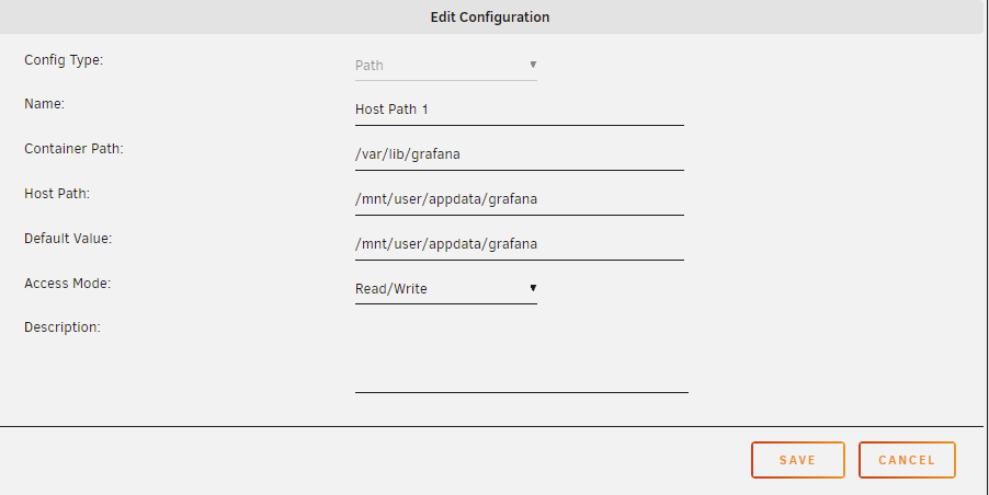

April 18, 20224 yr Community Expert 2 hours ago, m.hoehndorf said: Bin mir unsicher ob es ok ist den Container mit root rechten laufen zu lassen... Tja, die Frage ist wie grafana das vorsieht. Wenn du das ausführst, hat der Unterordner von grafana denke ich chmod 777 (drwxrwxrwx) oder nicht? ls -l /mnt/user/appdata @ich777 Hier sieht man, dass der Standarduser von grafana 472 ist: https://github.com/grafana/grafana/blob/main/packaging/docker/Dockerfile Das Kommando wo die Schreibrechte geprüft und der Unterordner "plugins" erstellt wird, ist hier zu sehen (schlägt fehl): https://github.com/grafana/grafana/blob/main/packaging/docker/run.sh if [ ! -w "$GF_PATHS_DATA" ]; then echo "GF_PATHS_DATA='$GF_PATHS_DATA' is not writable." PERMISSIONS_OK=1 fi if [ ! -r "$GF_PATHS_HOME" ]; then echo "GF_PATHS_HOME='$GF_PATHS_HOME' is not readable." PERMISSIONS_OK=1 fi if [ $PERMISSIONS_OK -eq 1 ]; then echo "You may have issues with file permissions, more information here: http://docs.grafana.org/installation/docker/#migrate-to-v51-or-later" fi if [ ! -d "$GF_PATHS_PLUGINS" ]; then mkdir "$GF_PATHS_PLUGINS" fi Da /mnt/appdata/grafana bestimmt chmod 777 ist, versteh ich nicht warum der nicht genug Rechte mit 472:0 hat. Wie kommt das?
April 18, 20224 yr Author ich bekomme als Rückmeldung für den Grafana Ordner: drwxr-xr-x Ich hoffe das hilft weiter.
April 18, 20224 yr Community Expert 4 minutes ago, m.hoehndorf said: ich bekomme als Rückmeldung für den Grafana Ordner: drwxr-xr-x Wie kommt das denn? Das ist zu wenig. Es müsste 777 sein. Lösch den Container bitte, dann die Dateien mit appdata cleanup und zuletzt den Ordner selbst mit dem Befehl: rmdir /mnt/user/appdata/grafana Danach den Container ohne das --user root installieren und noch Mal die Rechte des grafana Ordners checken. Wenn ein neuer Unterordner durch Docker erstellt wird, sollte der immer chmod 777 sein.
April 18, 20224 yr Community Expert 16 minutes ago, mgutt said: Tja, die Frage ist wie grafana das vorsieht. Bei mir läuft Grafana auf zwei Server ohne irgendwelche extra Parameter oder priviliged.
April 18, 20224 yr Author So @mguttalles gemacht wie du es geschrieben hast. Ich komme aber leider genau auf das gleiche Ergebnis.... Komischerweise sind alle meine Ordner in appdata nicht chmod 777.... drwxr-xr-x 1 daemon daemon 108 Jan 30 07:11 EmbyServer/ drwxr-xr-x 1 nobody users 0 Apr 18 11:33 grafana/ drwxr-xr-x 1 nobody users 0 Apr 18 03:34 influxdb/ drwxrwx--- 1 nobody users 90 Mar 10 11:48 krusader/ drwxr-xr-x 1 nobody users 128 Nov 11 10:46 twonky-server/ Ich gebe es für heute auf, bin am überlegen das komplette System nochmals neu aufzusetzen. Gruß Red Edited April 18, 20224 yr by m.hoehndorf
April 18, 20224 yr Community Expert Welche unRAID Version nutzt du? Welche Rechte hat appdata? Also ls -l auf /mnt/user anwenden.
April 18, 20224 yr Author Unraid Version 6.10.0-rc4 2022-03-19 Rechte Appdata ist chmod 777 siehe hier: drwxrwxrwx 1 nobody users 92 Apr 18 12:19 appdata/ Oder ist der Container Path: /var/lib/grafana falsch? Dieser Ordner wurde nicht angelegt. Edited April 18, 20224 yr by m.hoehndorf
April 18, 20224 yr Community Expert Ordner ist richtig. Ich verstehe nur nicht warum die Unterordner in appdata nicht 777 sind. Hat sich das in unRAID 6.10 geändert?!
April 18, 20224 yr Author Dazu kann ich nichts sagen, habe soeben festgestellt das ich quasi das gleiche problem mit Influxdb habe, dort wird unter appdata/influxdb auch nichts angelegt.
