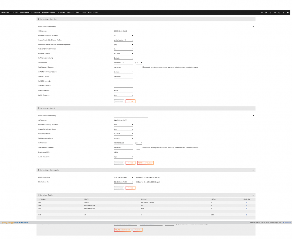

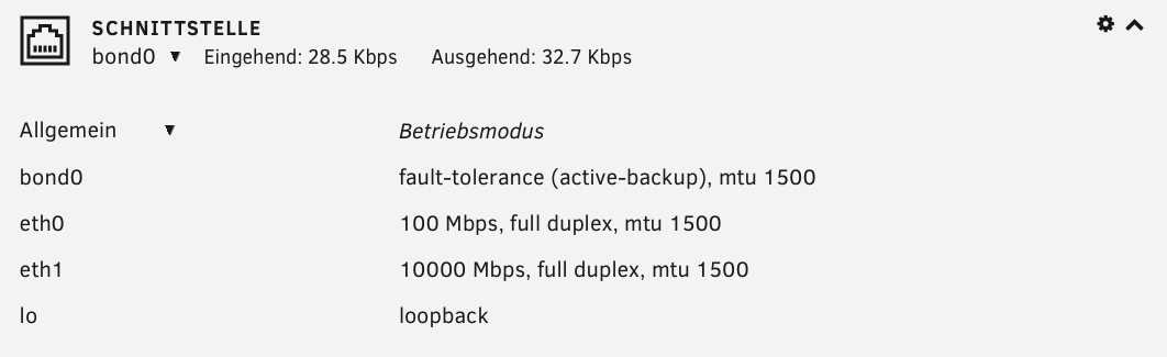

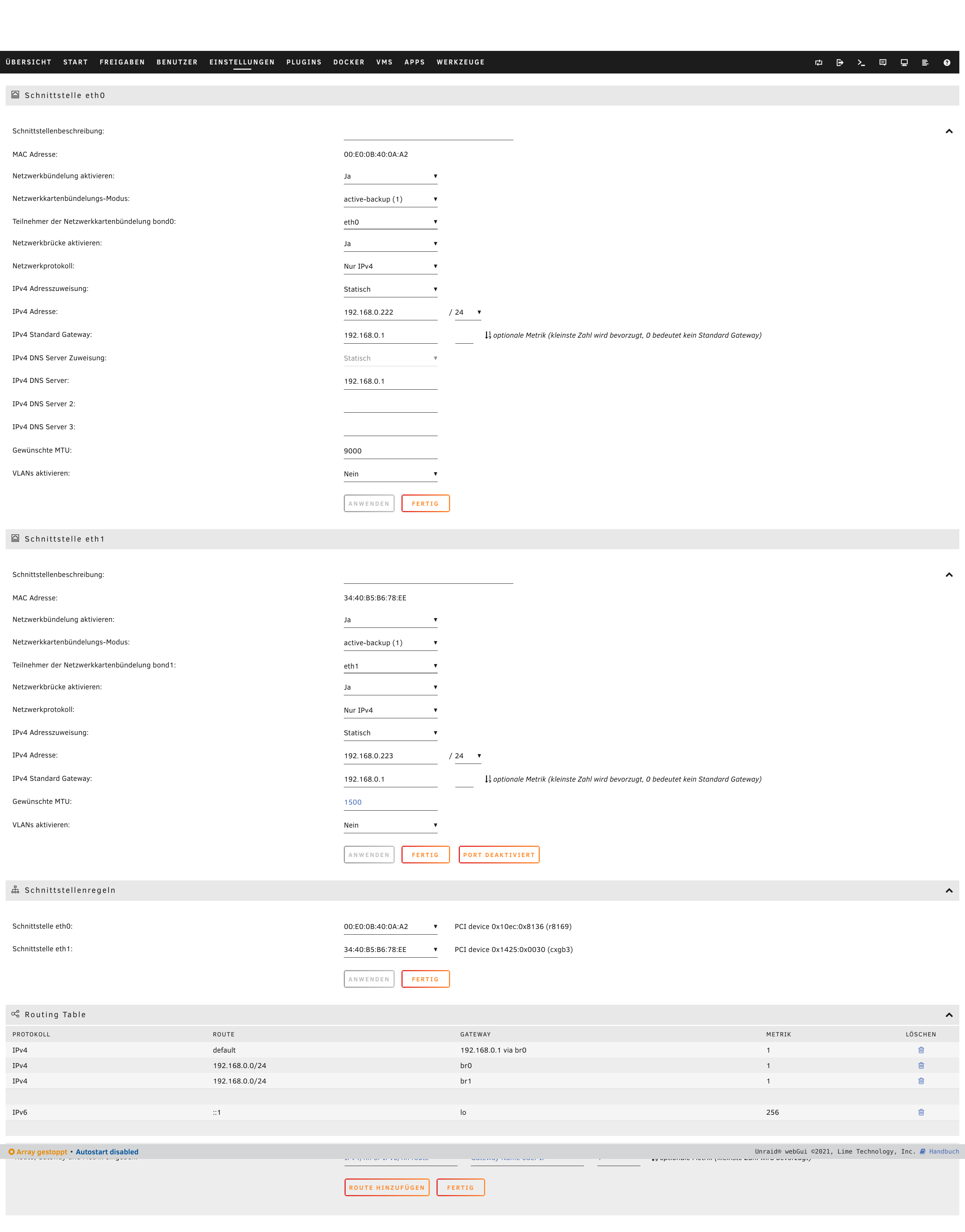

So, hab RJ45 wieder eingesteckt und sehe zwei Netzwerkadapter. Aber wenn ich für die zweite Karte eine eigne IP vergebe kann ich nur im Bond drauf zugreifen, dann komme ich über die zweite IP auf den Server. Ziehe ich den RJ45 raus, komme ich nicht mehr auf den Server.
Jemand eine Idee was ich anders konfigurieren muss?
screencapture-192-168-0-222-Settings-NetworkSettings-2022-04-19-17_09_59.thumb.png.cd4e1d574bf10c8e2f14dcf4186a28a9.png
Stell mal die MTU testweise auf 1500.

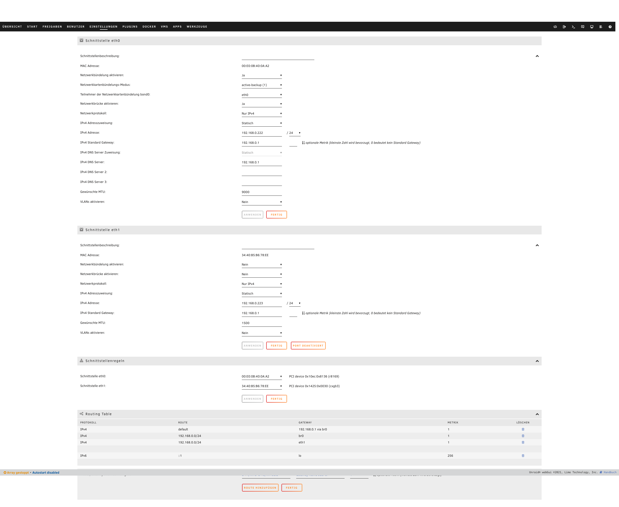

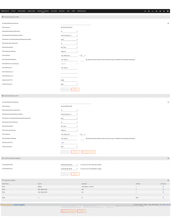

Hat leider nicht geholfen, ich kann konfigurieren was ich will, nehme ich den RJ45 rauskomme ich nicht mehr auf den Server.
920593300_Bildschirmfoto2022-04-19um19_29_13.thumb.png.c6a77ed5a101527a5b2edf526384ace3.png
screencapture-192-168-0-223-Settings-NetworkSettings-2022-04-19-19_32_37.thumb.png.d806eb923ba0a540bc109308131fb891.png

Also wenn ich es richtig verstanden habe, möchtest nur noch per 10G auf den Server zugreifen richtig ?
Leichterster Weg - deaktiviere die Onboard Netzwerkkarte über das BIOS.
Oftmals haben DAC-Verbindungen Probleme mit Auto Neogation - da kannste auch mal versuchen den 10G Switch manuell auf 10G-Geschwindigkeit zu setzen.
Edited by h0schi

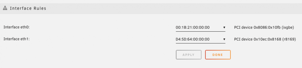

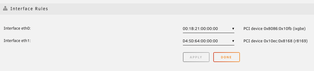

Hallo zusammen,
hatte das gleiche Problem, du kannst einfach für eth0 die Hardware unter den Network Settings tauschen. Danach hats bei mir funktioniert.
Edit: Hier noch der Screenshot
Edited by dennisstockhofe
Wäre auch ne Möglichkeit.
Danach den Reboot nicht vergessen :)
