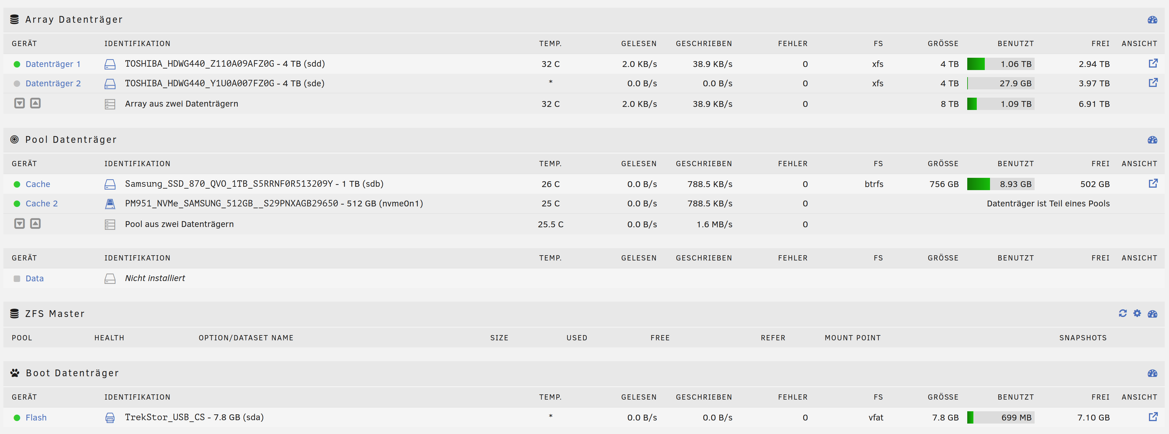

ok, ich habe zwei SSDs im Cache, allerdings eine 1TB und eine 512GB
wohl nicht so glücklich... sind aber nur 60GB im Cache...

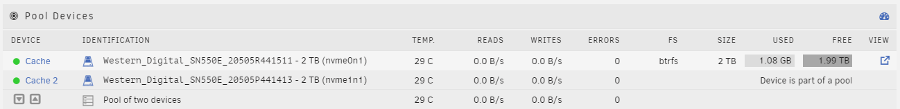

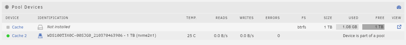

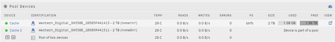

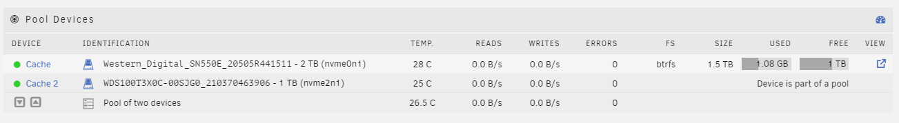

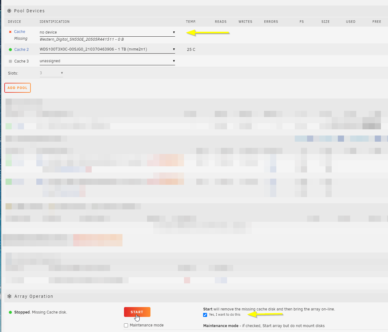

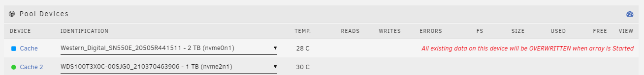

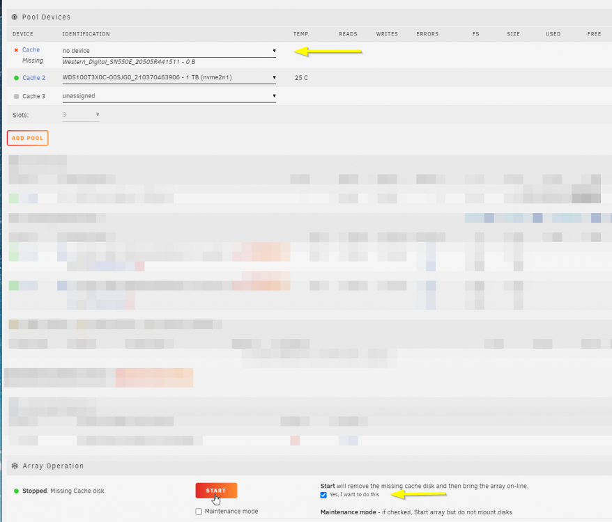

Ich habe mit einer 2TB SSD angefangen und eine 1GB Datei drauf erstellt. Danach habe ich eine 1TB SSD hinzugefügt:
Dann die 2TB entfernt und den Start bestätigt:
Wie gehabt 1GB belegt:
Dann die 2TB wieder ausgewählt und nun werde ich gewarnt, dass die 2TB SSD formatiert wird:
Wie gehabt Daten noch da:
Auch wenn ich das andersherum mache und die 1TB gegen eine weitere 2TB ersetze, sind die Daten noch da:
Auch andersherum zuordnen ändert nichts:
Fazit: Ich hab keine Ahnung wie du das geschafft hast.
