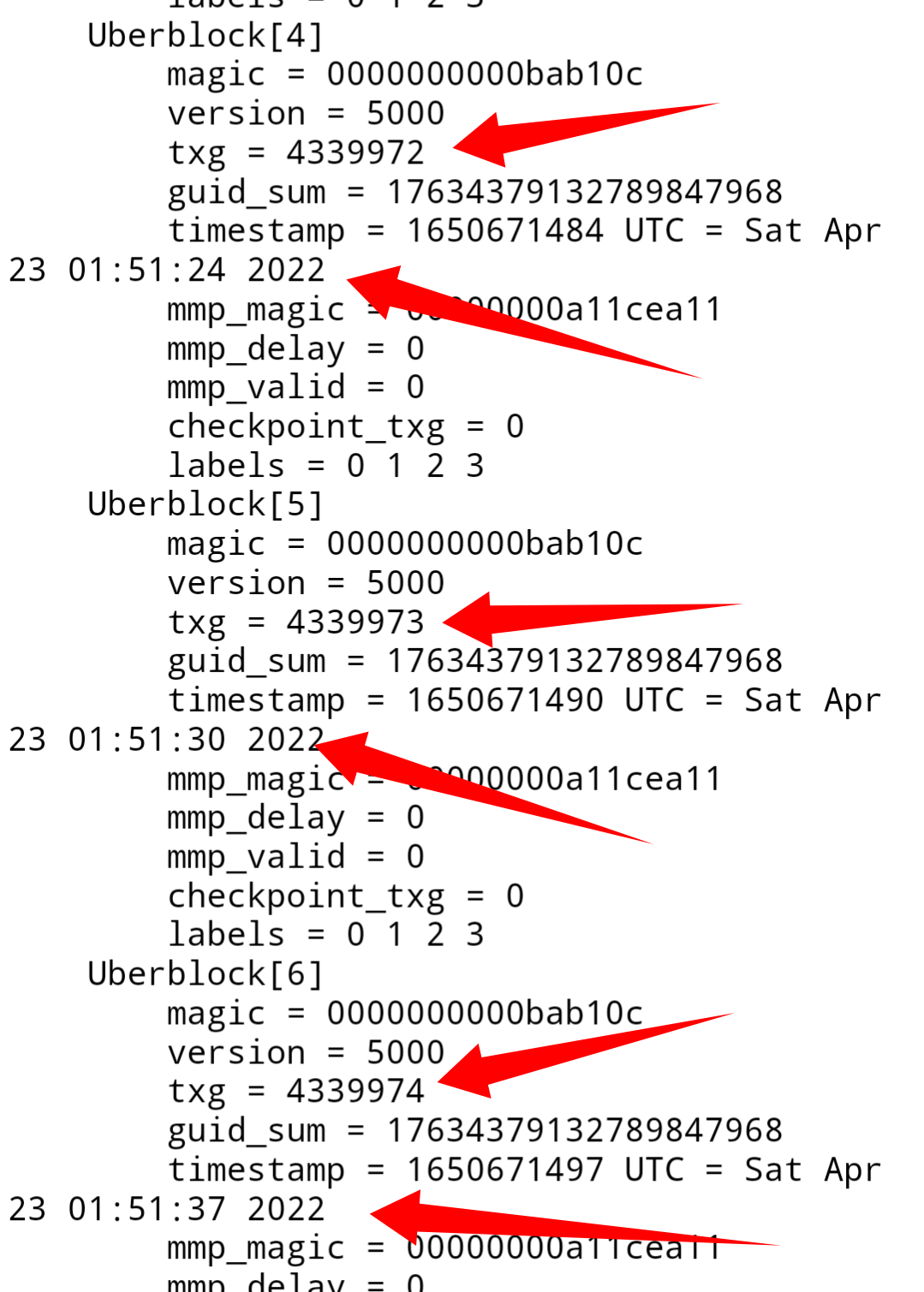

Nur Text hilft ja denke ich nicht weiter. Kopiere die Meldungen und was in den Logs an Fehlern kommen.
Schon das versucht?
zdb -ul <pool_name>
Und dann:
zpool import -F -T <id> <pool_name>
Aber Achtung. Wenn das fehlschlägt sind die Daten weg vom Fenster. Daher besser alle Platten 1:1 auf andere Platten spiegeln / mit dd in raw images sichern:

Habe es nochmal richtig geschrieben und die Ausgabe in eine Datei umgeleitet die ich nun hier mit angehangen habe
zdb-output.txt
Hier siehst du nun die verschiedenen txg mit den Zeitstempeln:
Wenn ich das richtig verstehe, kannst du nun mit folgendem Kommando prüfen ob dieses txg in Ordnung ist:
zdb -dG -o zfs_max_missing_tvds=1 -T <txg> <pool>
Dh du probierst jetzt die txg absteigend nach Datum durch.
