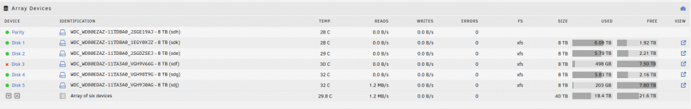

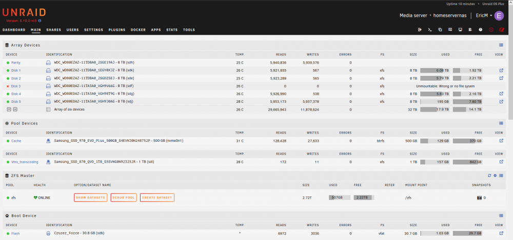

ich dreh noch durch. Mir wurde gestern eine Disk als Wrong or no Filesystem angezeigt (Darauf waren 6TB an Daten). Ein reboot hat dabei nichts geholfen. Nachdem ich die Platte an einen anderen SATA Anschluss gesteckt habe, hat Unraid die Platte dann wieder erkannt, jedoch musste ich sie auf XFS formatieren, was ich dann auch getan habe.
Danach habe ich den Data Rebuild Prozess gestartet und nun über Nacht laufen lassen. Jetzt habe ich wieder ins System geschaut, der Prozess ist fertig, es sind jedoch nicht wie zuvor die 6TB auf der Platte, sondern nur noch ca 200GB (Die Daten die auf der Cache Disk waren), der Rest fehlt. 😭
Was kann ich da jetzt machen? Ich weiß nicht warum ich immer nur Probleme mit Unraid habe...
Ich bitte um Hilfe, danke euch.
Eric
Array? Welche Disk?
Wenn sagen wir mal Disk2 mit Seriennummer 123 verschwindet und deswegen aus dem Array fliegt, kannst du sie nicht mehr als Disk2 zuweisen. unRAID möchte eine Disk mit einer anderen Seriennummer.
Also was genau hast du getan, dass sie trotzdem akzeptiert und vor allem formatiert werden musste?!

20 minutes ago, mgutt said:
Array? Welche Disk?
Disk 3 des Arrays (sde)
ja es hat mir einfach nach dem stoppen des Arrays (musste ich manuell machen, der Array lief ja noch) und dem anschluss an einen anderen Sata Stecker die Möglichkeit gegeben die Disk wieder an den selben Slot zu packen, und danach hat es geschrieben das die Disk formatiert werden muss (zuvor war ja die Fehlermeldung: wrong or no file system)

Ich glaube mittlerweile zu wissen was passiert ist. Und zwar ist erst das Dateisystem von Disk3 kaputt gegangen und danach ist Disk3 entfernt worden bzw das passierte gleichzeitig. Dh du konntest nicht mehr auf die Dateien zugreifen als die Disk3 rausgeworfen wurde, korrekt?
Normalerweise geht das nämlich, da eine entfernte Disk dann einfach live durch die Parität emuliert wird.
Wenn man nun formatiert, dann formatiert man nicht die Disk3, sondern die emulierte Disk3. Dh du hast zu dem Zeitpunkt das kaputte Dateissystem der emulierten Disk3 formatiert, statt es zu reparieren. Eine Reparatur war zu dem Zeitpunkt noch möglich. Allerdings nicht über die GUI. Das hätte man manuell über die Kommandozeile machen müssen.
Nun das nächste Disaster. Die HDD selbst war vermutlich vollständig intakt. Hatte vermutlich sogar ein korrektest Dateissystem und enthielt alle deine Dateien.
Du hast dann die absolut intakte HDD dem Disk3 Slot zugewiesen und an Hand der Parität wiederhergestellt. Du hast also die formatierte und leere Partition neu auf die HDD geschrieben und danach wurden 200GB an neuen Dateien drauf geschrieben, weil dein Yes Share vom Cache entfernt wurde.
Was ich nun nicht verstehe, warum du die Disk3 wieder als Disk3 zuweisen konntest. Ich dachte immer, dass das nicht geht und unRAID eine HDD mit einer anderen Seriennummer voraussetzt?! @ich777?

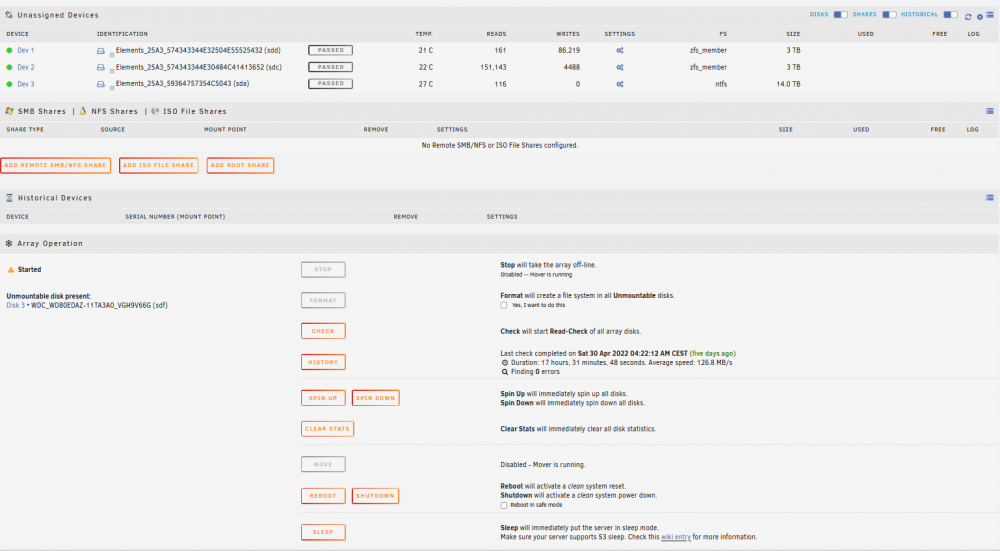

Naja, kommt drauf an wenn er die Platte umgesteckt hat und dazwischen neu gestartet hat dann wäre dies schon möglich, ist eben die Frage ob dazwischen ein Reboot gemacht wurde, nehme aber mal an das dies passiert ist und wenn dann.
Was aber nicht passiert hätte dürfen das die Platte das Dateisystem "verliert", ich hab mir hier nicht den ganzen Thread durchgelesen aber kann es evtl. auch am HBA liegen oder ist hier ein HBA verbaut?
@EricM ist die Diagnostics vom Zeitpunkt nachdem du schon formatiert hast oder ist die Diagnostics vom Zeitpunkt als dir gemeldet wurde das die Disk kein Dateisystem hat?

Die Diagnostics ist nach dem Abschluss des formatierens und des "Data Rebuilds". Also nach dem ganzen Schldiessel.

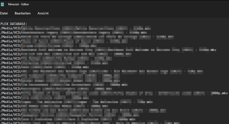

So Leute, es sieht so aus als würde die Datenrettungssoftware etwas finden, es tauchen bereits einige .mkv Dateien auf.
Wie soll ich nach, HOFFENTLICH, erfolgreicher Wiederherrstellung der Daten weiter vorgehen. Das ganze hat mir wiedermal gezeigt das ich, zu eurem Leidwesen, lieber alles frage bevor ich es angehe.

Die waren mir jetzt auch egal. Ich habe jetzt 17.000 namenlose Elemente mit EaseUS Data Recovery Wizard wiederhergestellt, am einfachsten wärs einfach ich lad mir das alles nochmal runter. Oder besteht eine Chance da irgendwie die Namen wiederherzustellen, hab definitiv keine Lust jede Serienfolge allein zuzuordnen, steht ja nirgendwo welche Folge welche Staffel welche Serie usw.

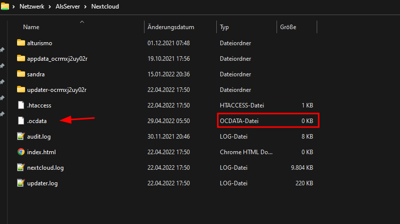

Und seit diesem Crash funktioniert meine Nextcloud nicht mehr. Der Docker startet zwar und komme auch mit meiner Domain auf die WebUI aber da steht dann immer:
"Stelle sicher, dass eine Datei ".ocdata" im Wurzelverzeichnis des data-Verzeichnisses existiert." Unter den wiederhergestellten Dateien ist aber nirgendwo so eine Datei, und wenn dann wüsste ich auch nicht wo ich sie hinpacken sollte.
Was noch gut ist, ist, das meine Plex Mediathek noch nicht aktualisiert wurde, das heißt es werden mir noch alle Filme und Serien angezeigt die ich hatte. Gibt es da eine Möglichkeit irgendwie da alle Namen zu kopieren, und dann in ein Word Dokument zu packen, und diese Liste dann automatiscch vergleichen zu lassen mit der Liste wo die Namen aller Elemente drinnen stehen die ich jetzt noch habe? Sodass ich im Endeffekt eine Auflistung der Elemente habe die jetzt fehlen?
einfach in den Main Ordner des NC data Shares
Ok danke, dann bleibt nur zu hoffen das die bei den wiederhergestellten Elementen dabei ist.
einfach erstellen, die Datei ist ohne Inhalt ;) Rechte setzen ... fertig
Rechte setzen inwiefern? chmod 777 /mnt/user/appdata/nextcloud/.ocdata?
Sind da nicht die User Daten drin gespeichert?
Nein, mehr oder weniger nur eine Kontrolldatei
Gesendet von meinem SM-S901B mit Tapatalk
Fehlermeldung ist immer noch da, also das dürfte nicht funktioniert haben
dann wird wohl noch etwas mehr im Argen sein ... oder du hast nicht richtig gelesen ;)
im /data Dir ... nicht ins /appdata ...
und wie komm ich da unter Windows hin xD mal schaun ob ichs mit Krusader schaffe ansonsten bleibt nur das terminal.
Also ich muss dann ausführen: chmod 777 /mnt/user/Nextcloud/.ocdata ??
Edited by EricM
